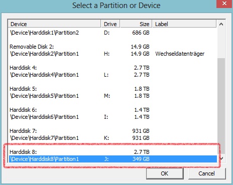

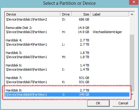

Jetzt sehe ich plötzlich ein sehr komisches Bild truecrypt1.jpg .
Anstatt der 2,7 TB steht da was von 349 GB.

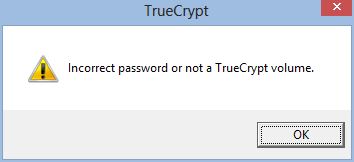

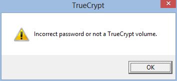

Nach eingabe des Passwortes erscheint dann das : truecrypt2.JPG .

Offensichtlich hast du da irgendwie eine Partition mit 349 GB erstellt. Man kann einmal das LW als ganzen verschlüsseln, dann muss man auch die Harddisk, nicht die Partition anwählen beim Entschlüsseln oder aber auch nur Partitionen, was von beidem du gemacht hast, musst du wissen. Falls du zwischenzeitlich/nachträglich einen Partition auf der verschlüsselten Disk erstellt hast, dann gute Nacht. Alternativ hast du einfach das Passwort falsch eingegeben.

hab die anweisungen von Atlan3000 befolgt.
Leider immer das selbe: "incorrect password or not a TrueCrypt Volume".

Hast du beim mounten eigentlich die Zeile mit "...2.7 TB" ausgewählt oder die Zeile mit den "...347 GB" ? Es ist wichtig hier nicht die "falsche Partition" auszuwählen sondern die ganze Platte. Also die Zeile die mit "Harddisk 8..." beginnt muss mit "Select Device..." selektiert sein! Ansonsten versuchst du nur die falsche Partition zu mounten und da stimmt natürlich kein Passwort.
