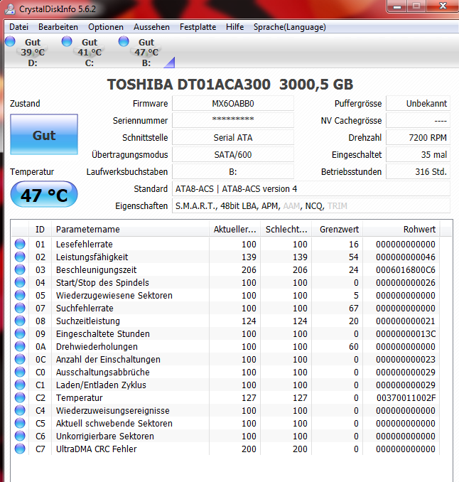

Du kannst dir trotzdem die Smart Werte der Festplatte ansehen, ohne sie zu mounten. Sie wird dir mit Sicherheit als unformatiert angezeigt, das ist aber z.B einem Programm wie ChrystalDiskInfo egal. Probier das aus, und poste mal einen Screen wie die Platte aussieht.

Hier sind die SMART-Werte der Platte:
Ok, Fehler hat die Festplatte demnach nicht. Das ist schonmal gut (wird dir leider bei deinem Problem nicht helfen, also deine Daten sind so oder so hin). Könntest du bitte nochmal in die Datenträgerverwaltung gehen und gucken was dort angezeigt wird? Evtl. wird ja hier schon 746GB angezeigt....
47 Grad sind schon etwas grenzwertig auf Dauer. Leider werden bei externen Platten oft 7200er Platten verbaut, die im Dauerbetrieb die 50 Gradmarke sprengen. :(
