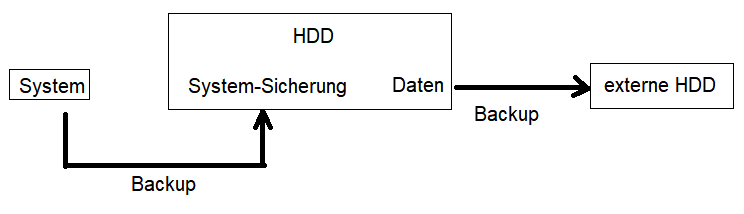

Speicherschema:
Ich habe vor einiger Zeit (im letzten August) mein Systemlaufwerk mit Veracrypt verschlüsselt und mit Ashampoo Backup Pro 15 gesichert. Das hat immer funktioniert, das Systemlaufwerk ist nur ~200 GB groß und auf einer 500-GB-Partition meiner HDD gespeichert. Ich habe immer inkrementelle Backups gemacht. Das hat bis jetzt gut funktioniert.
Gestern wollte ich ein Backup erstellen und plötzlich war die 500-GB-Partition zu klein. Ich habe keine Ahnung, warum. (Problem 1)
Ich habe alte inkrementelle Backups gelöscht und das Backup neu gestartet, aber das gleiche Problem trat erneut auf.
Auf derselben HDD befindet sich auch eine Partition mit all meinen Daten. Ich sichere diese Daten mit Ashampoo auf einem externen Laufwerk (5 TB) . Die Datenpartition ist etwa 3 TB groß, wobei 1 TB frei ist.
Anfang Januar habe ich die Partitionen (Systemsicherung und Daten) der HDD (separat) mit Veracrypt verschlüsselt. Ich habe nun versucht, die Datenpartition auf der externen HDD zu sichern. Ich sichere nicht die gesamte Partition, sondern nur bestimmte Ordner, die ich ausgewählt habe; ich sichere also nicht den Container, sondern Dateien aus diesem. Ich habe festgelegt, dass Backups 30 Tage lang aufbewahrt werden sollen.
Das externe Laufwerk hatte zu Beginn noch etwa 1,5 TB freien Speicherplatz. Die Sicherung schlug fehl (leider habe ich das USB-Kabel gezogen ._.). Jetzt habe ich gesehen, dass das externe Laufwerk nur noch 500 GB freien Speicherplatz hat, sodass die Sicherung zusätzlich 1 TB beansprucht hat. Außerdem hat die Sicherung extrem lange gedauert. (Problem 2)
Ich habe mit ChatGPT herausgefunden, dass dies an der Verschlüsselung liegen könnte, die dazu führt, dass die verschlüsselten Daten für meine Sicherungssoftware wie völlig neue Daten erscheinen, insbesondere da ich Änderungen 30 Tage lang aufbewahre.
Ich gehe davon aus, dass die beiden Probleme unabhängig voneinander sind.
Ich weiß nicht, wie ich jetzt weiter vorgehen soll. Der Start der Sicherung meiner Daten (Problem 2) würde wahrscheinlich den verbleibenden Speicherplatz auf meiner externen Festplatte überschreiten (obwohl die Sicherung zu 99 % abgeschlossen und somit fast fertig war). Sollte ich es probieren? Wird sich das Problem nach 30 Tagen von selbst beheben, wenn die verschlüsselten Daten für die Backup-Software nicht mehr als „völlig neu” erscheinen? Gibt es angesichts der „Mischung” aus "verschlüsselten" ("" weil das Laufwerk ja gemountet ist) und unverschlüsselten Backups überhaupt ein gültiges Backup? Ich bin für jeden Rat dankbar.
Und was könnte der Grund für Problem 1 sein?

Ich habe den Übeltäter für Problem 2 gefunden.
Durch Veracrypt erhält die Datenpartition wenn man sie mountet einen anderen Laufwerksbuchstaben. Ich habe in Ashampoo die zu sichernden Ordner zwar geändert, aber es wird auf der externen Festplatte eine komplette Sicherung unter dem neuen Laufwerksbuchstaben angelegt. Dadurch habe ich nun eine Sicherung von vor der Verschlüsselung (als der Laufwerksbuchstabe noch D war) und eine Sicherung mit dem neuen, durch mounting erzeugten Laufwerksbuchstaben (E).
Problem 1 bleibt ungelöst. Aktuell hat die gescheiterte Sicherung fast 400GB, das inkrement von der letzten Sicherung hat 116GB. Das klingt viel zu viel für eine Partition, die nur 200GB umfasst. Noch Ideen?

Ganz abgesehen von den ganzen Sidequests, die hier aufgemacht werden, würde ich gerne zurück zu meinem Problem 1 kommen.
Zu Problem 1 kann man schwer was sagen, wenn man nicht selbst am System ist. Du musst halt schauen, welche Backupdateien da wie viel Platz belegen und wie die Einstellungen da in der Backupsoftware sind. Da wird irgendwo was falsch eingestellt sein.
