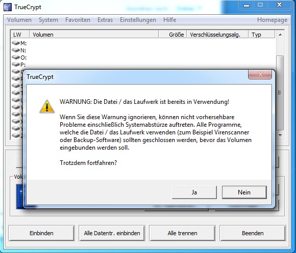

ich habe ein großes Problem:

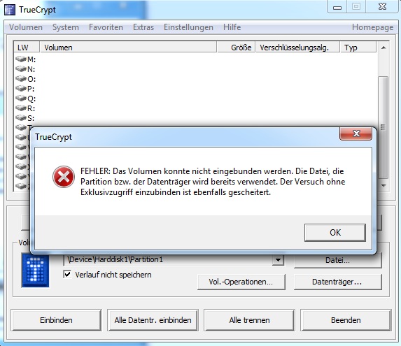

Ich habe heute eine SSD in meinen Rechner eingesetzt und danach mein System komplett formatiert. In diesem System habe ich eine 1 TB Platte die komplett mit Truecrypt verschlüsselt ist. Diese habe ich natürlich NICHT formatiert. Allerdings habe ich diese auch nicht während der Installation angekabelt...Nach der Windows 7 Installation, habe ich TrueCrypt installiert und wollte das Laufwerk wieder einbinden. Seit dem erscheint folgende Fehlermeldungen (siehe Anhang). Klicke ich dann trotzdem auf JA, kommt die nächste Fehlermeldung und nichts wird eingebunden...
