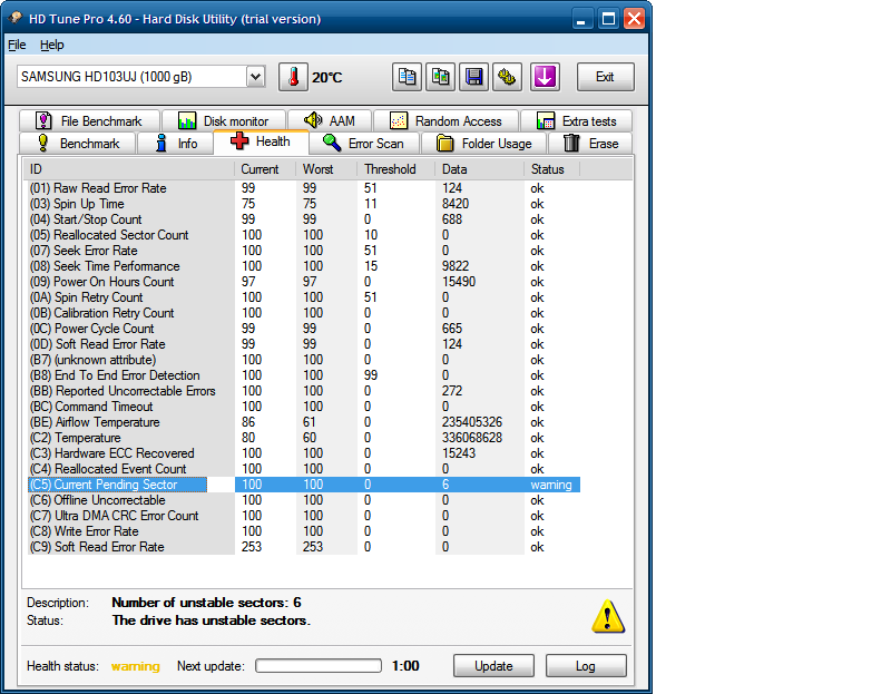

CHKDSK bringt nichts, mit HD Tune hab ich mal getestet.
SMART sagt:
(c5)current pending sektor |current 100 | worst 100 | threshold 0 | data 6| status warning
Was bedeutet das?
beim quickerrorscan kam nichts raus!
beim normalen (der sicher 4 stunden lief) hatte ich mindestens einen roten pixel!
was bedeutet das? (kenn mich nicht gut aus, sorry!)
