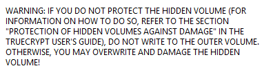

Nein, von sich aus ist das Hidden Volume völlig ungeschützt, deswegen auch die Meldung:
Die Idee dahinter ist, dass sich das Hidden Volume nicht verrät, wenn man danach sucht. Das heißt, wenn du ein Standardvolume mit enthaltenem Hidden Volume komplett füllst, überschreibst du automatisch auch das gesamte Hidden Volume. Ich habe das auch gerade getestet, die Daten im Hidden Volume sind nach dem Vorgang weg. Ich werde stattdessen nach dem Mounten gefragt, ob ich den Datenträger formatieren möchte.
Ach du Schande, da hast du dann wohl vollkommen recht!
Das wusste ich leider nicht... Kann man die Daten aus dem Hidden Volume dann noch irgendwie retten, bzw. wiederherstellen?
