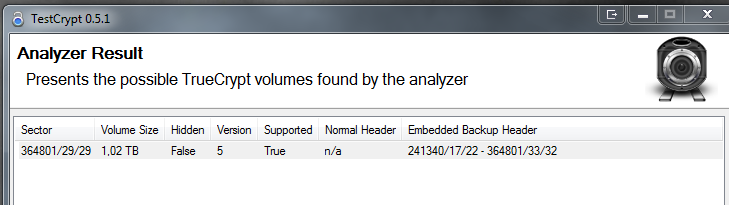

so... also Testcrypt bestätigt eigentlich das, was ich von Hand auch schon festgestellt habe:
- outer volume wird gefunden
- inner volume wird nicht gefunden

hier der Sceenshot, das ist alles, was angezeigt wird:
tc-png.436523

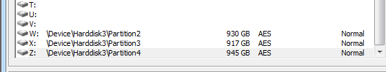

dennoch, alle drei äußeren volumes lassen sich mounten:
tc2-png.436522

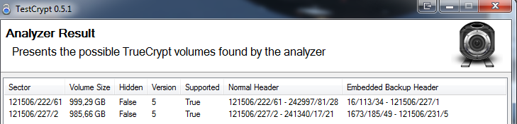

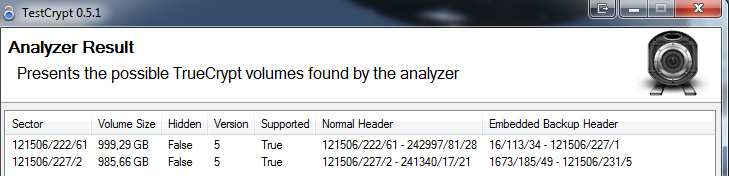

dankeschön - mit diesen Angaben fanden sich tatsächlich noch zwei header
tc4-png.436738
...das lässt mich irgendwie hoffen, dass sich die andern drei auch noch finden lassen. Ich hab nur leider seeehr wenig Ahnung von der Materie.

Weitere zwei Header solltest du mit folgendem Bereich bekommen - allerdings bringt die Sammlung an normalen Headern wenig, wenn die Daten in den Hidden Volumes liegen (ich würde jedoch weiterhin eine Beschädigung der Hidden-Volume Header ausschließen, da diese jeweils 128 KB hinter dem normalen Header liegen und diese ja scheinbar alle in Ordnung sind):
121504/1/1 - 121507/1/1
