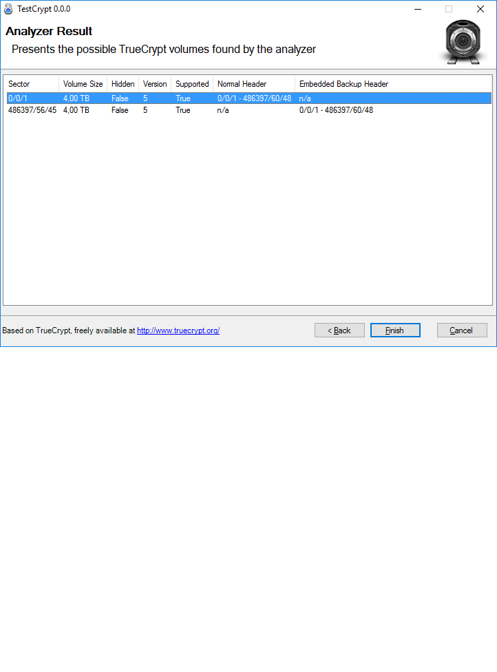

Leider kann ich seit heute mein Truecrypt Volumen (komplette HDD) mounten, aber nicht mehr zugreifen, da die Ordnerstruktur beschädigt ist. TestCrypt zeigt mit das an, aber auch nach dem Mounten kann ich nicht darauf zugreifen. kann ich da noch was machen?

Bei mir sah das im Prinzip recht ähnlich aus. Ich musste den zweiten gefundenen Eintrag mit der rechten Maustaste anklicken, danach ließ sich die Partition wieder laden. Wenn das bei Dir nicht funktioniert, dann warte am besten, bis Dir einer der erfahrenen Nutzer helfen kann, und erstelle vielleicht einen eigenen Thread. Ansonsten würde ich erst einmal nichts machen, damit Du nicht wie ich (mit dem Ausbau der Platte) mehr Schaden anrichtest. Viele Grüße und viel Glück mit Deinen Daten!
