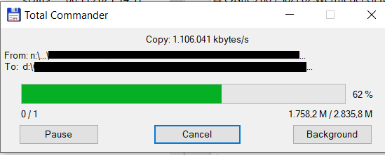

so kopieren von daten auf die lokale SSD mit jenseits 500 MB/sek ist schon eine feine Sache.
Ich kenne zwar solche Bilder von meinem Total Commander, aber die Zahlen kommen mir so seltsam vor. :D
Was für eine Kopiergeschwindigkeit.
Bei mir können beide NAS nur 1GBit und sind nicht aufrüstbar (aufs Netzwerk bezogen) und mein PC hat nur 2,5GBit.
Aber da kommen einen schon Gedanken .... verflucht teure Gedanken .... :grr:
ich nutze das ding beruflich und privat. Urspung ist auch keine NAS sondern ein Dual XEON mit 2x 10 GB/sek LAN und ein Raid5 mit 8x 16 TB mit einer Samsung PM1643a als Cache-SSD
ist schon cremig wenn man so 4-600 MB TIF dateien in Photoshop öffnet
