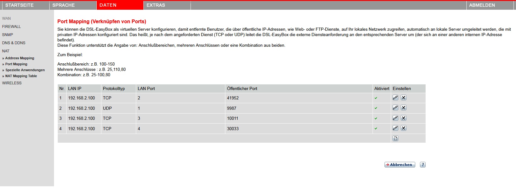

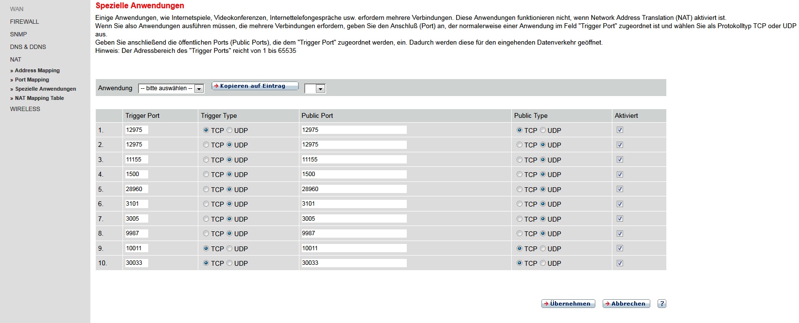

Ich denke es liegt irgendwie am Router (EASYBOX 802), da ich mich mit Ports etc nicht so gut auskenne. Ich bräuchte dringend eure Hilfen.
Ich häng mal ein paar SS an. Die Ports hab ich soweit eingestellt, ka was ich falsch gemacht hab. Wär nett wenn einer kurz drüber schauen könnte.

So hab mal die Screenshots hinzugefügt^^. Sry ich bin echt voll der Noob. Schaut mal bei den Ports. Ich probier mal vom Notebook aus drauf zu joinen, aber eigentlich sollten ja Leute von "außen" kommen. Ist das nicht auf die schnelle machbar?
Hab das mal gemacht. Hat leider ncihts gebracht :(
Naja, du musst eigentlich nur die Ports öffnen, wie schon gesagt.
Für den ServerQuery solltest du den Port 10011 (TCP) öffnen, für die Datenübertragung den Port 30033 (TCP) und dann noch für dein selbst erstellen Ts3-Server, der meistens am Anfang mit den Standartport 9987(UDP oder TCP, da bin ich mir unsicher) nummiert ist.

Sind die Ports wie im SS richtig eingestellt? Bringt mir das WI was wenn ich den Server nichteinmal für andere zum laufen bekommen kann?
IP stimmt. Ach fuck ich werde mich morgen wieder damit beschäftigen, ich werde nicht aufgeben^^. Wenn irgendjemand einen Ratschlag hat, immer her damit.
ja, der notwendige port ist "richtig" eingestellt (9987). nur wie gesagt, kann ich nicht prüfen ob deine ip adresse stimmt, die du eingegeben hast.
was du auf jeden fall auch noch machen kannst ist das port triggering (≠port forwarding) weggeben.

alles deaktiviert. hat jemand noch einen Ratschlag?
