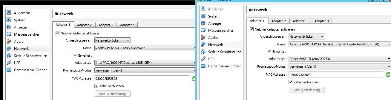

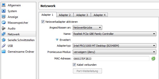

Moin moin,
hast du die Netzwerkkarte der VM auch als Netzwerkbrücke konfiguriert ? Sonst kommst du vom Host net auf die VM. Nur so als Gedanke ... Das es das gleiche IP Netztsein sollte, falls fest vergeben, nehme ich mal an.
Viel Erfolg Morduk
Das war auf NAT eingestellt, ich bin in Netzwerksachen leider noch nicht so firm. :/
Habs jetzt auf deine geposteten Einstellungen abgeändert und sicherheitshalber die VM neu gestartet, doch es läuft noch nicht.
