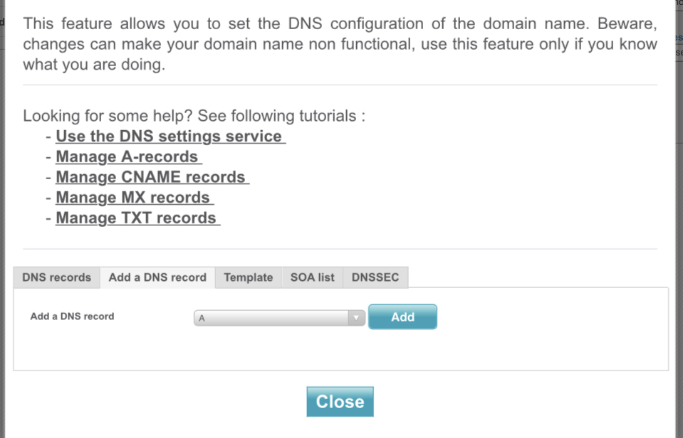

Das ist die Erklärung. Der Domainanbieter ist netim.com
Da gibts alles denkbares. A, AAAA, SRV, CNAME, usw.
@Xechon Das sieht alles ganz normal aus. Im dritten Eintrag von oben kann man ja den CNAME festlegen. Ist das mit dem Subdomain-Forwarding an einer anderen Stelle?

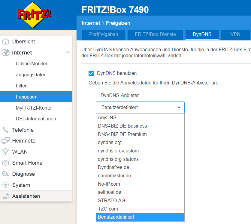

Mittlerweile glaube ich fast, daß es einfacher wäre, die FRITZ!Box zum Aktualisieren der netim.com-IP zu benutzen, als den Umweg über den CNAME zu gehen, allerdings finde ich im Netz nichts, wie man das mit dem DynDNS-Menü der FRITZ!Box anstellt. Du kannst mal mit den Eingaben bei Benutzerdefiniert herumspielen.

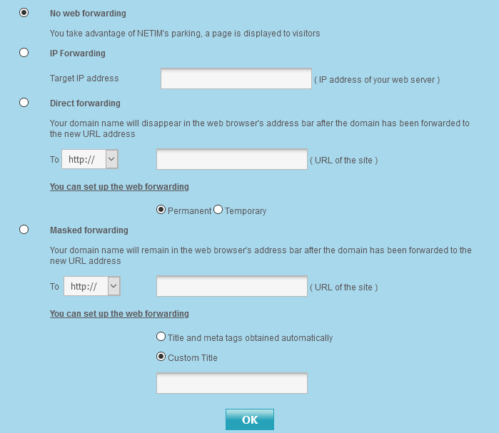

Also so sieht die Seite für Web-Forwarding aus:

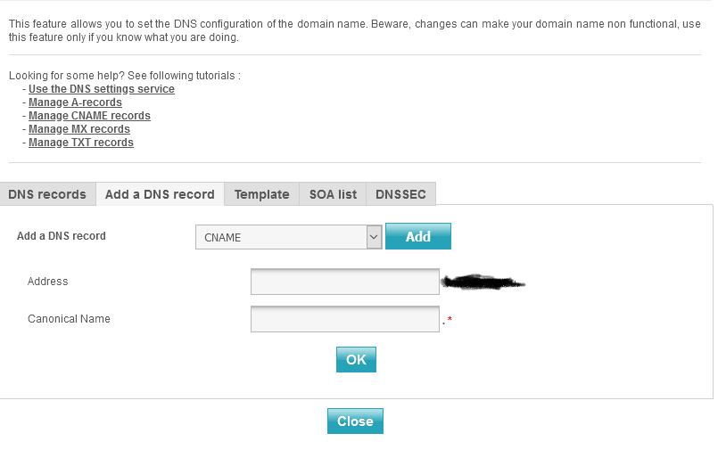

Und so sieht das DNS-CNAME-Menü aus:
Unter Adress habe ich subdomain stehen (das geschwärzte ist die domain.de).
Unter Canonical Name habe ich 1234.myfritz.net stehen.
Sind das die Bilder, die du wolltest oder missverstehe ich dich dauernd? xD

Im unteren Screenshot kommt in das Feld »Address« deine Subdomäne, die du bei enetim hast, also ts3.xxx.de
In das Feld »Canonical Name« kommt die DynDNS-Adresse, die du mit der FRITZ!Box aktualisierst.

Beim Web-Forwarding lande ich dann auf der Login-Seite meiner Fritzbox. Das ist bisher bei CNAME nicht der Fall. Da wäre mir also CNAME durchaus lieber.
