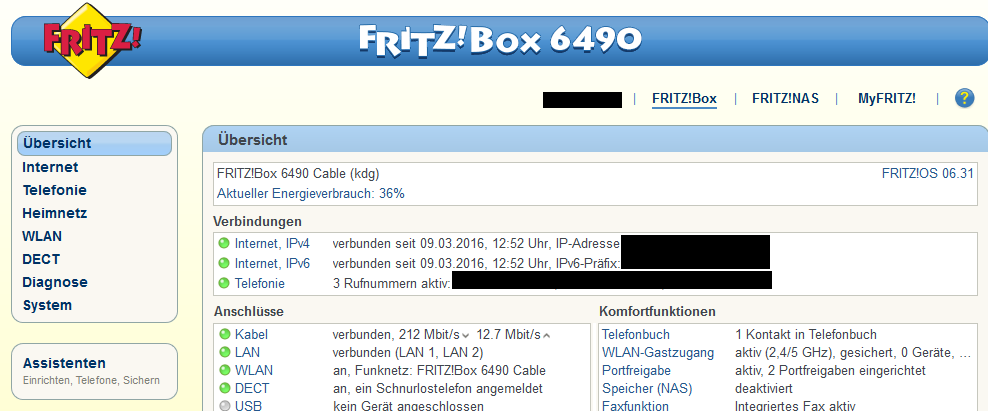

Guck einfach in die Weboberfläche der Fritte. Steht dort unter Internet DS-Lite Tunnel, dann gehen keine Portfreigaben.
Hotline Anrufen und auf IPv4 umstellen lassen... Muss dann so aussehen...

Okay wurde gerade umgestellt... bin mal gespannt ob alles funktioniert :)
Router hat sich nun mehrmals neugestartet hoffe es bleib jetzt langsam mal stabil und das internet bricht nicht dauernd zusammen :D
Achja, TS3 Funktioniert nun auch :D
