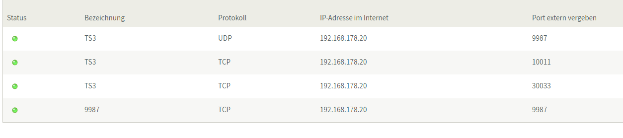

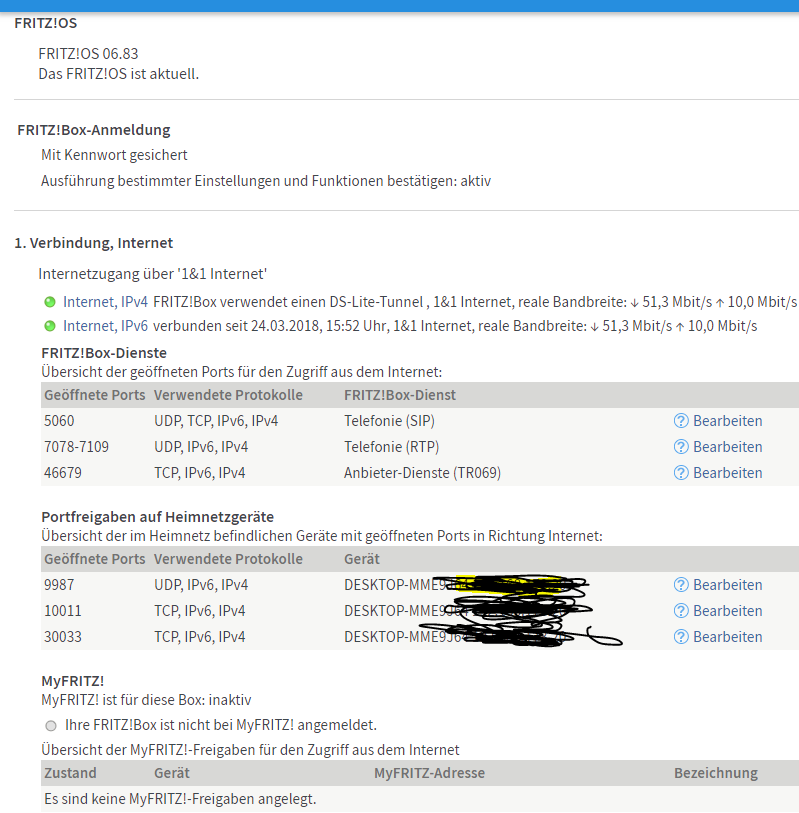

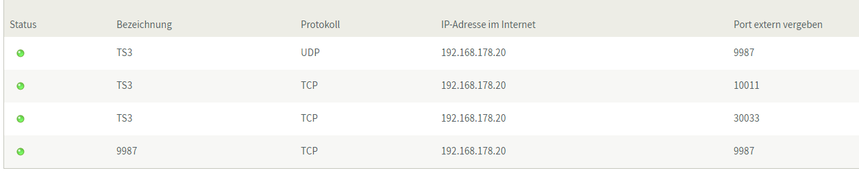

Btw. ich sehe gerade auf deinem Screenshot, dass deine FritzBox bei "IP-Adresse im Internet" eine lokale IP (192.168.178.20) stehen hat.
So kann die Portweiterleitung nicht funktionieren.
Schildere uns mal den Aufbau des Netzwerkes.
Ist die FritzBox denn auch der Router, welcher die Internetverbindung herstellt?

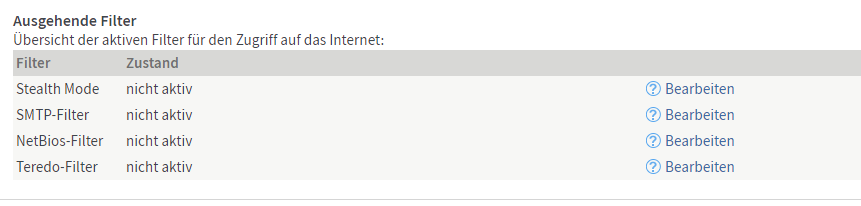

Den Teredo Filter hab ich wegen Xbox Live ausgestellt.
Den Netbios filter einfach nur so gerade zum testen.

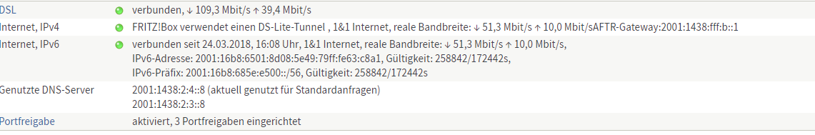

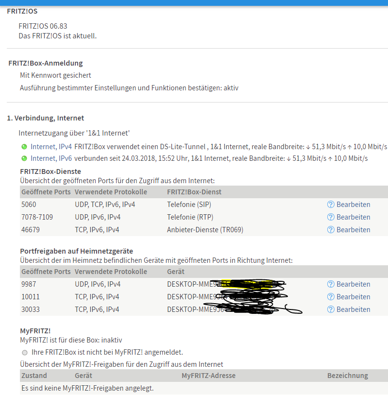

Aus dem Screenshot geht hervor "FritzBox verwendet einen DS-Lite-Tunnel". Also wahrscheinlich keine öffentliche IPv4 Adresse.

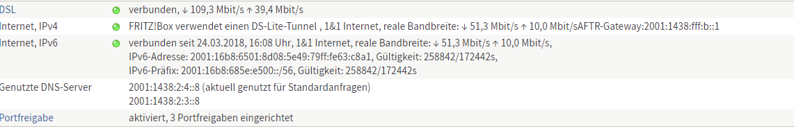

Guck mal im Online Monitor wie die Adresse anfängt, die deiner FritzBox zugeteilt wurde. 100.64.xxx.xxx vielleicht?

Kann hier nicht wirklich eine mir bekannte IP finden.
Ach stimmt ja. Bei DS-Lite werden die IPv4 Pakete über IPv6 getunnelt, du hast überhaupt keine IPv4 mehr auf deiner FritzBox.
Also entweder nett bei 1und1 nachfragen ob es möglich ist auf normales Dual Stack mit öffentlicher IPv4 Adresse umgestellt zu werden und/oder den Teamspeak Server per IPv6 freigeben.

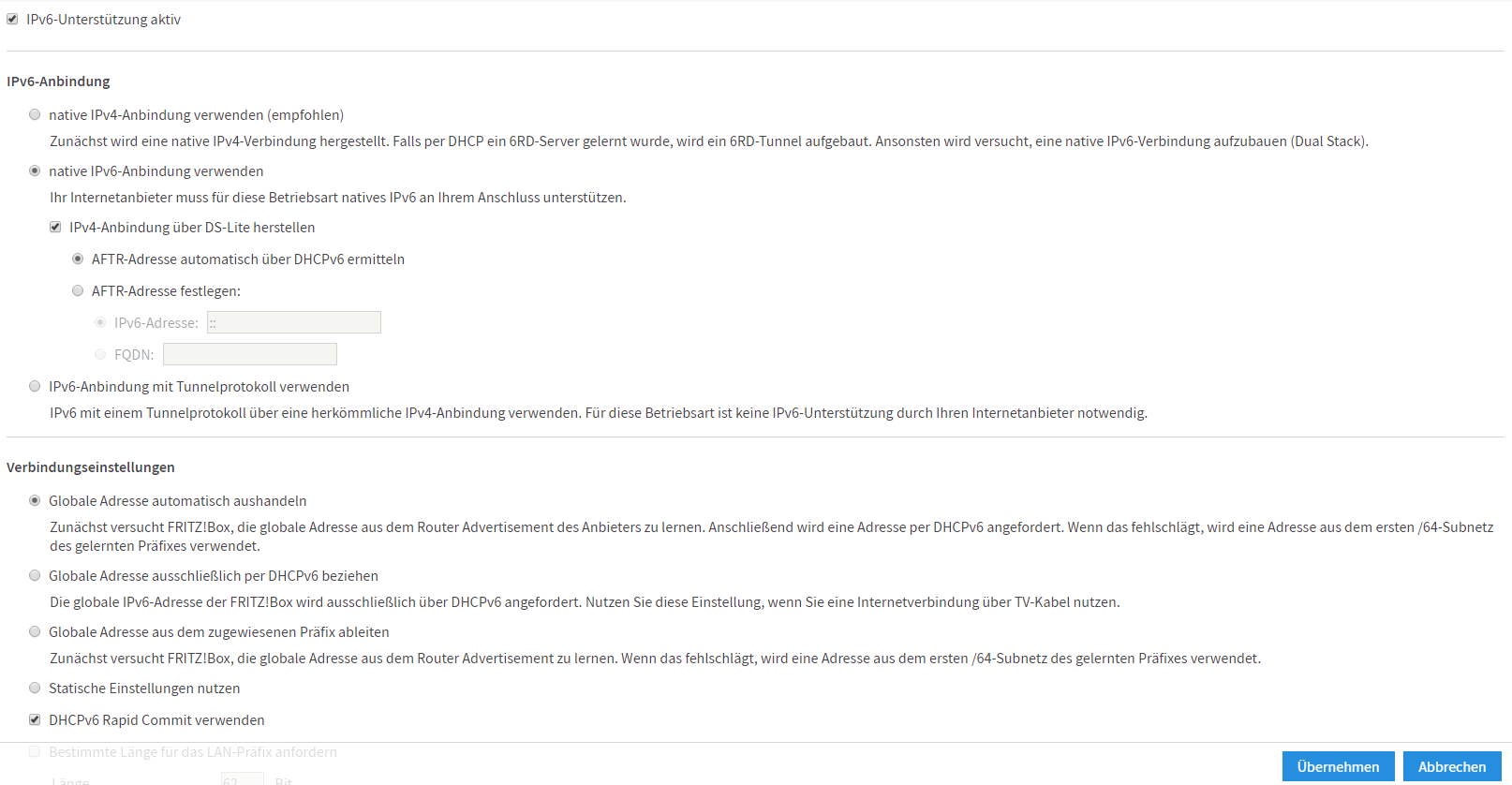

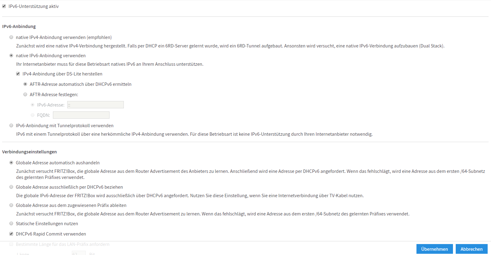

Hab hier noch diese Einstellungen gefunden, wenn ich aber Natives Ipv4 oder nur Ipv4 einstelle bekomme ich keine verbindung.
Also wie schalte ich denn über IPV6 frei?
