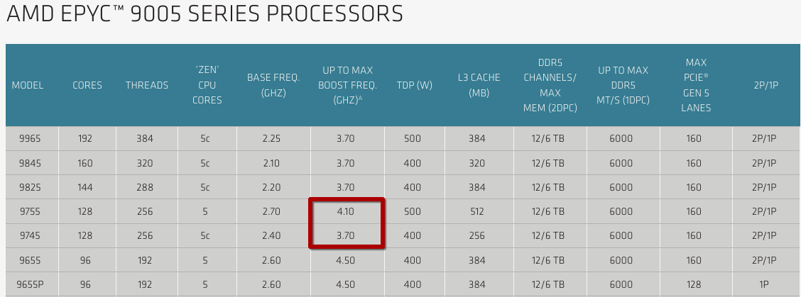

Die Frage ist ob, AMD die Frequenz der Dense Kerne erhöht hat.
Da würde ich drauf wetten. Denn ich glaube nicht, dass Venice mit 128 Kernen schwächer wird als Turin mit 128 Kernen (und das ist ja der Wechsel von Zen 5 auf Zen 6c bei der Kernanzahl).ETI1120 schrieb:Die Frage ist ob, AMD die Frequenz der Dense Kerne erhöht hat.
Ich halte es auch für verdächtig in dem Zusammenhang, dass lange über ein 16-Kern CCD spekuliert wurde (eventuell nur für Server), wir mittlerweile aber nur noch vom 12-Kerner hören. Ich halte es da für plausibel, dass der 16-Kern CCD gestorben ist, als klar war, dass der 32-Dense-Kern CCD ausreichend hohe Taktraten schafft.
Das war auch mein erster Gedanke. deshalb habe ich mir Mal die Frequenzen angeschaut.stefan92x schrieb:Da würde ich drauf wetten. Denn ich glaube nicht, dass Venice mit 128 Kernen schwächer wird als Turin mit 128 Kernen (und das ist ja der Wechsel von Zen 5 auf Zen 6c bei der Kernanzahl).
400 MHz mehr
