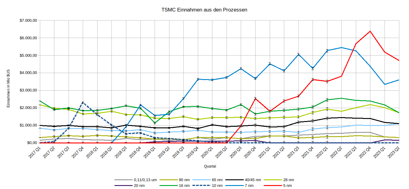

Diese Zahlen beruhen auf der Earnings Presentation, hier gibt es nur Umsatz und % der einzelnen Prozesse. Das heißt hier sind auch noch die non wafer Umsätze enthalten.
In ein paar Tagen kommt der Financial Report, hier weist TCMC die Einnahmen der einzelnen Prozess in NT$ aus. In Q2 ging der Umsatz mit 5 nm trotz allem Gerede wegen der H100 von Nvidia zurück.
Das heißt TSMC hat Kapazität bei 5 nm frei. Wenn es bei der H100 einen Engpass gibt, liegt er im Advanced Packaging.

Über das Jahr gesehen hat 5 nm um 9 % zugelegt. Allerdings ging 7 nm um 7% zurück. Aber es gibt definitiv ein höhere Umsatzanteil mit der teuren Prozessen.
Aber die Prozesse um die in der deutschen Fab geht sind stabil. Und die Fab wird nur gebaut wenn es von den Kunden konkrete Bestellungen gibt. Ich denke aktuell wird noch um die staalichen Zuschüsse und die Lieferverträge gefeilscht.
Ich erwarte auch einen höheren Non-Wafer-Anteil. Hier wirken sich die Einnahmen aus dem Advanced Packaging aus. Diese Zahlen stehen im Financial Report der in ein paar Tagen kommt.
