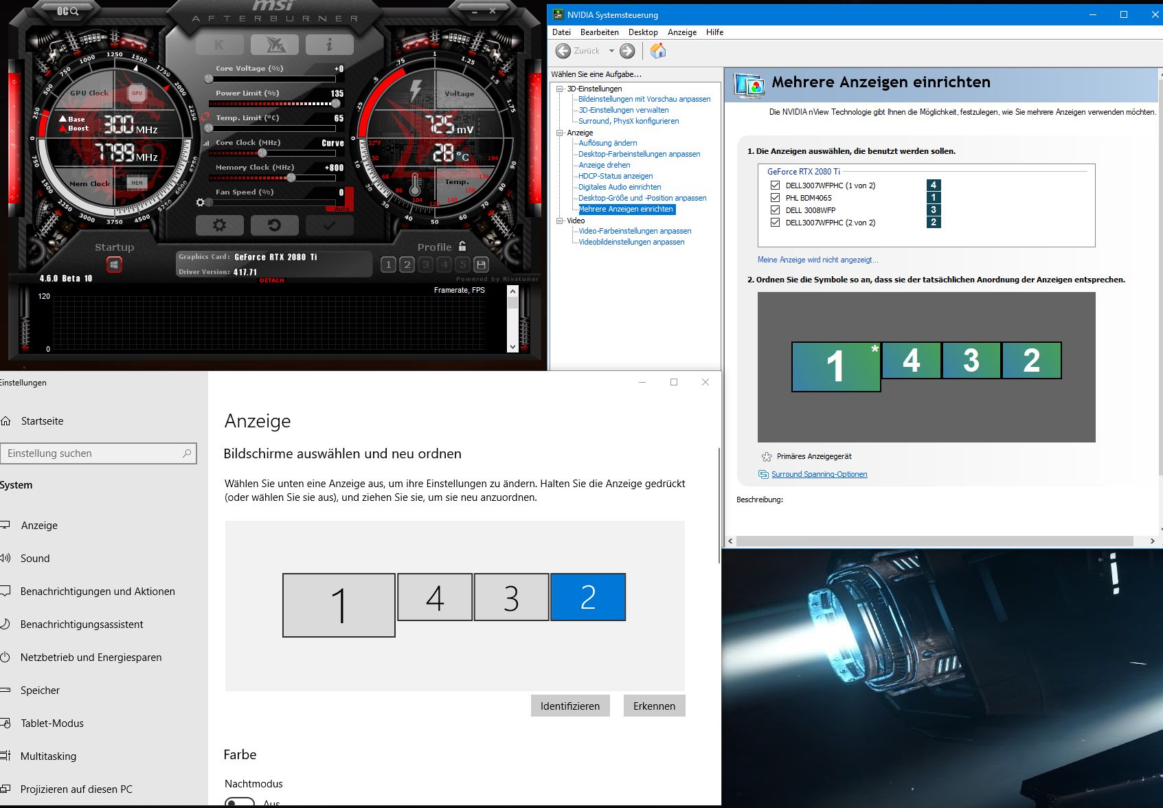

Turing mit 4 Monitoren

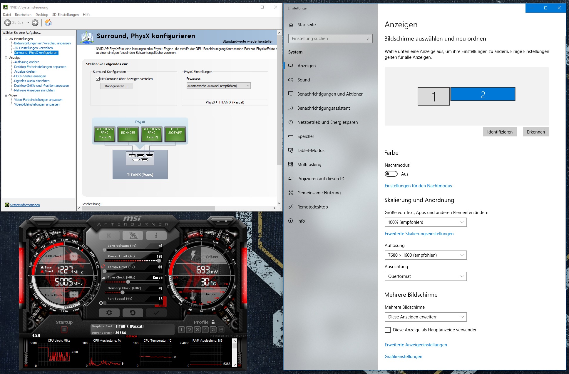

Pascal mit 4 Monitoren

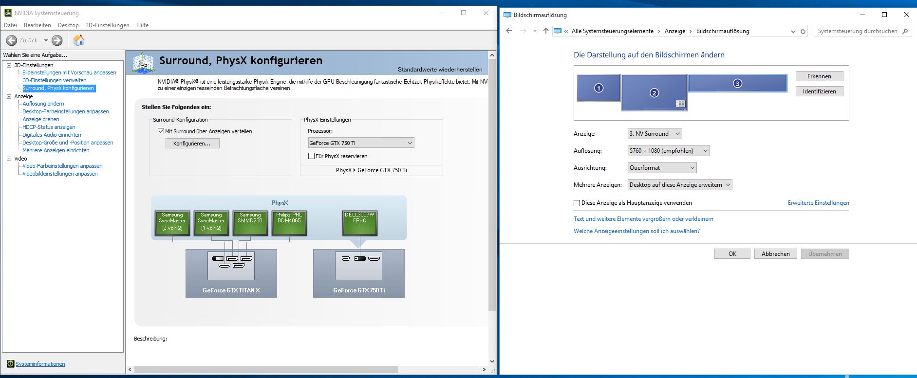

Maxwell mit 4 Monitoren
