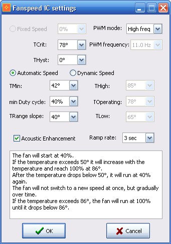

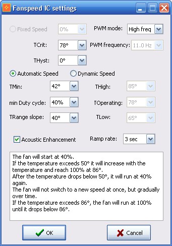

nun ist mir das Pech ebenfalls zuteil geworden, nachdem ich vor ca. 2 Wochen eine GTX260 Black aus dem Hause XFX von einem Kumpel für wenig Geld bekommen habe. Bei ihm hatten wir die Freezes im Frühjahr mit einem fixen Lüfterwert (75%) im RivaTuner scheinbar umgangen.
Nun hab ich mit Hilfe des Threads hier mehrmals ein angepasstes BIOS gebastelt und geflasht. Dabei habe ich jederzeit die ab Werk vorgegebenen Taktraten belassen und die Lüftersteuerung auf 40%/50° - 100%/86° angepasst (siehe Anhang).
