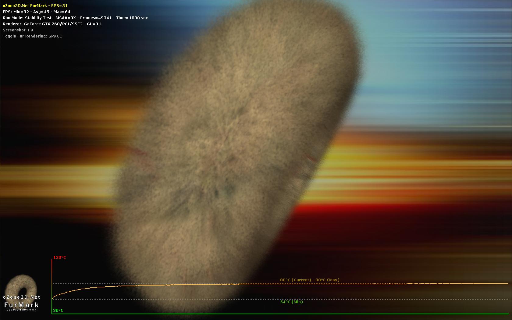

Ich hab meine XFX GTX260 Black Edition jetzt auch gefixxt. Sie läuft auf BE Standardtakt und ist unter idle bei 1.06V und unter last 1.07V und die Lüftersteuerung ist jetzt dynamisch. Habe vor dem Fix nach 150 Sec. einen schwarzen/braunen Screen gehabt (Furmark). Jetzt nach dem Fix hab ich sie 1000 Sec. getestet und alles ohne Freeze oder sonstigen Problemen auch bei Crysis Warhead ist alles top. Zu den Temps: die Karte ist jetzt unter idle 47°C und unter last bei 80°C vorher ist waren die werte 55°C/87°C. Also ein voller Erfolg ohne den ganzen XFX Support müll:D

Hi,
freut micht dass es bei Dir auch geklappt hat!!! :) :) :)
Gruß Otzelot666
