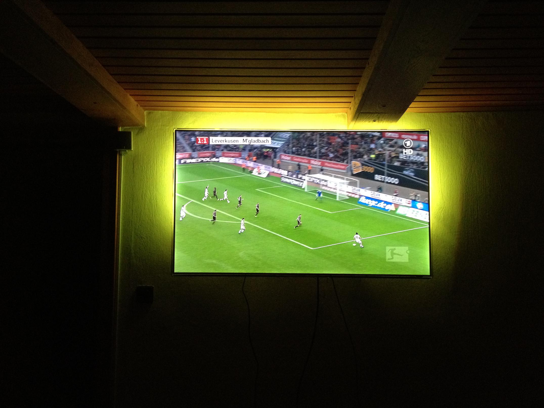

Edit: ich habe mir auch ein Hintergrund-Lich hinter den TV geklebt - dazu habe ich dies genommen:
http://www.amazon.de/gp/product/B00...&pf_rd_t=101&pf_rd_p=463375133&pf_rd_i=301128
sieht sehr schön aus!

Bild mit den LEDs als Hintergrundbeleuchtung nachstehend.
