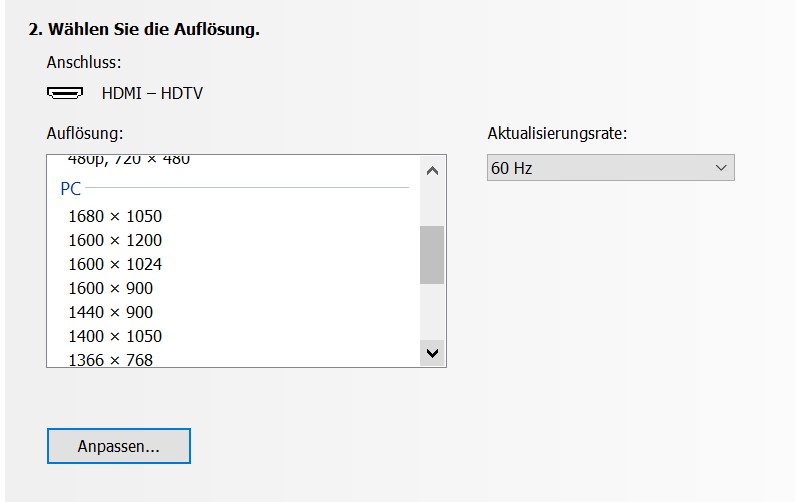

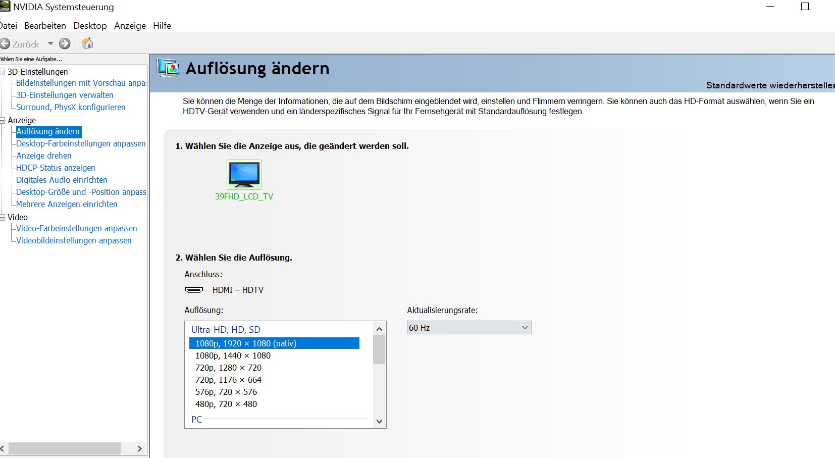

zusätzlich zu meinem Monitor (Eizo EV2450) habe ich an meinen PC einen TV (Telefunken 39 Zoll) als externen Monitor angeschlossen. (Monitor via DisplayPort, TV via HDMI). Auflösung am PC ist 1920x1080, beim Umschalten auf den TV zeigt sich folgendes Problem: Über die Nvidia-Systemsteuerung wird zwar angezeigt, dass es auch dort 1920x1080 seien, es ist aber sichtbar geringer (http://www.wie-ist-meine-ip.net/aufloesung sagt 1152x684). Eine höhere Auflösung ist nicht anwählbar. Nachdem ich die Nvidia-Treiber mal testweise deinstalliert habe, war die gewünschte Auflösung am TV möglich. Danach installiert sich freilich der Nvidia-Treiber automatisch wieder über Windows-Update. Und das Problem wieder da. Es hat also irgendwas mit Nvidia zu tun? (An meinem alten PC, zehn Jahre alt, ging die gewünschte Auflösung auch mit dem identischen TV).

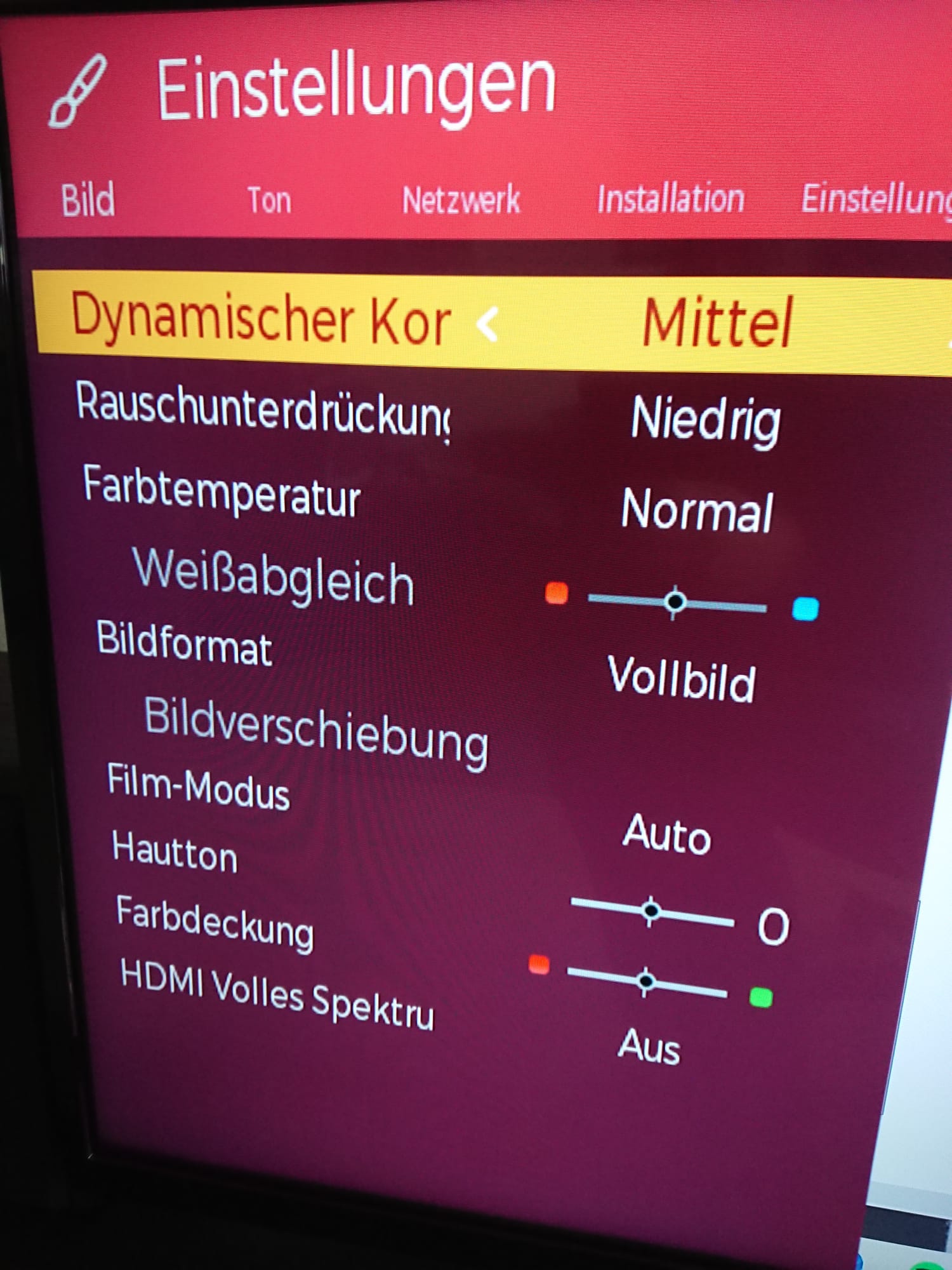

Gibt es am Fernseher irgendwelche Einstellungen, die das einschränken würden?
z.B. sowas wie Overscan?
Hier habe ich schon alles probiert (obwohl es vorher ja mit diesen Einstellungen geklappt hatte), kein Erfolg.

HDMI volles Spektrum hast Du auch mal auf 'EIN' probiert?
Gelöst: Mit "Anzeige duplizieren" statt "Nur auf Monitor 2 anzeigen" unter Windows zeigt der TV nun wirklich Full HD. Phew

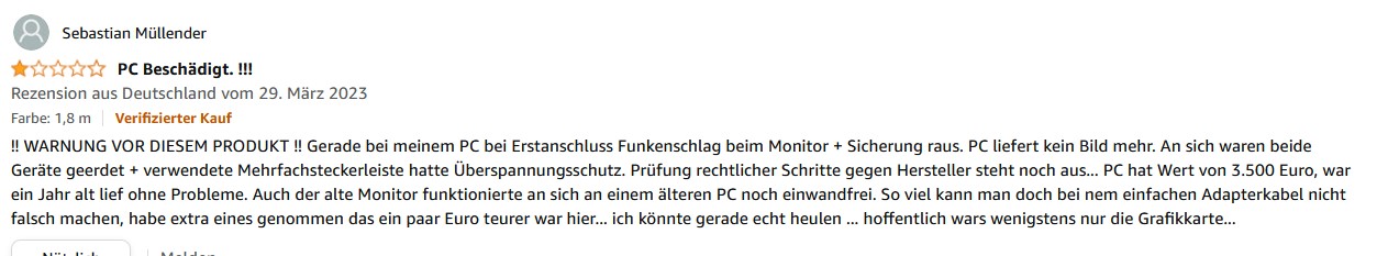

Jetzt aber ein Update: Ich habe mir in der Zwischenzeit einen neuen TV gekauft: JVC LT-40VF3056 40 Zoll. Ok, auch ein günstiges Modell. Er hat einen VGA (!)-Anschluss, der im TV-Menü bei den Quellen explizit als "VGA/PC" betitelt ist. Denkst du, ich kann nun einfach dieses KabelDirekt – HDMI-VGA Adapter Kabel verwenden, um den PC mit dem TV zu verwenden und das Problem zu lösen? Oder lieber mit einem Adapter? (Audio mach ich eh zwischen PC und Hifi-Anlage). Ich bin nur verunsichert, wenn die Rezensionen zu einem anderen derartigen Kabel (anderer Hersteller!) lese, die einen Kurzschluss verursacht haben sollen.

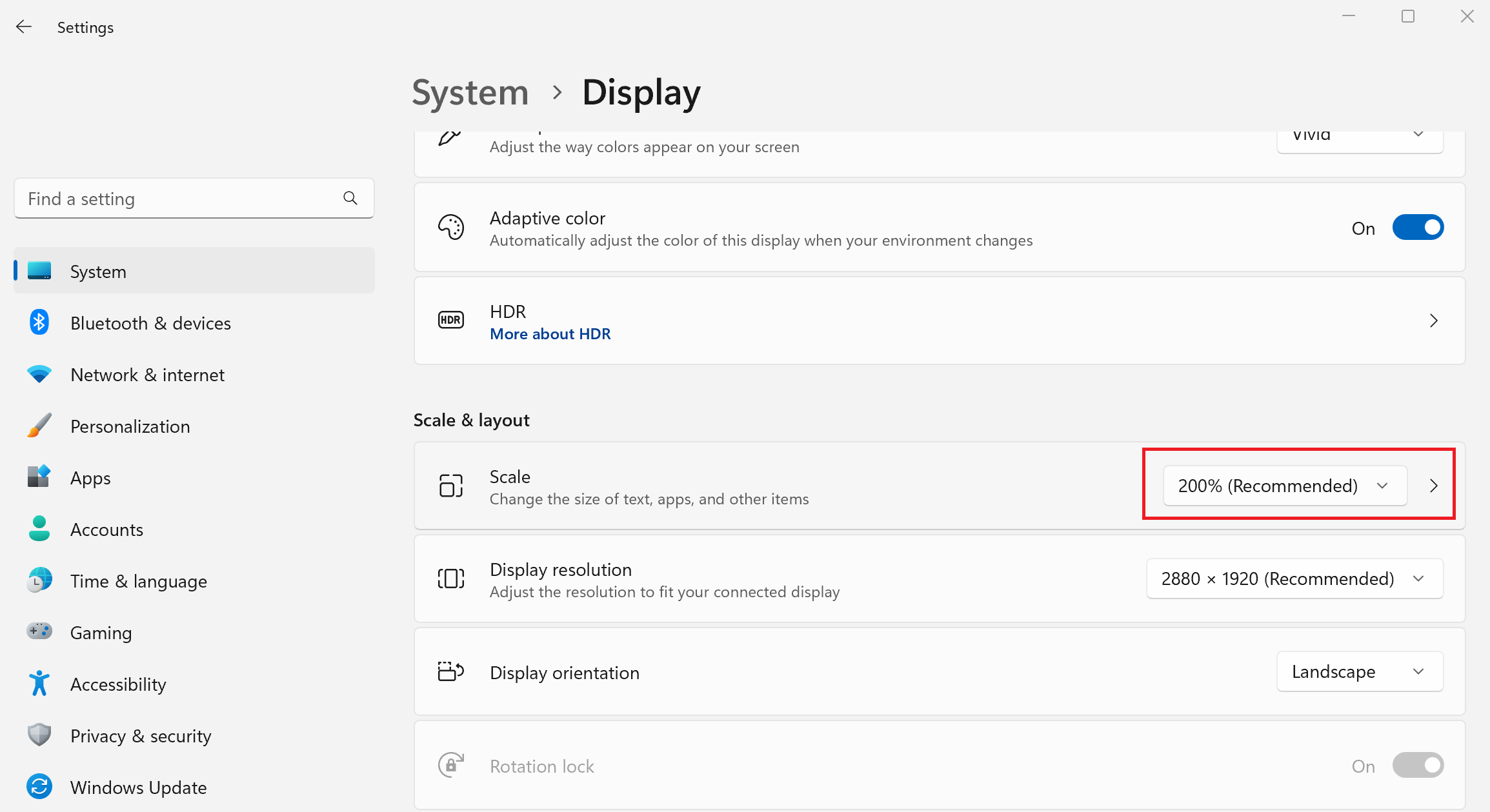

Der Link den du gepostet hast, zeigt dir nicht die Auflöung deines Monitors an, sondern die Größe des Viewports. Da wird auf die Bildschirmauflösung umgerechnet: https://de.piliapp.com/what-is-my/screen-resolution/
Ach ja, schließ deinen "neuen" TV per HDMI an.
Windows Einstellungen -> System -> Bildschirm -> richtiges Anzeigegerät auswählen -> Skalierung prüfen.
Reaktionen: Tenminutesolder
michi174 schrieb:
Für mich hört sich dein Problem danach an, dass du einfach auf dem TV Gerät die Skalierung aktiviert hast.
Sagenhaft, es war die Skalierung. Irgendwie konnte ich erst über den Umweg "Bildschirm duplizieren" darauf zugreifen. Zwischen den TV und PC-Monitor umherzuschalten funktionert jetzt in der gewünschtern Auflösung. Vielen Dank!
