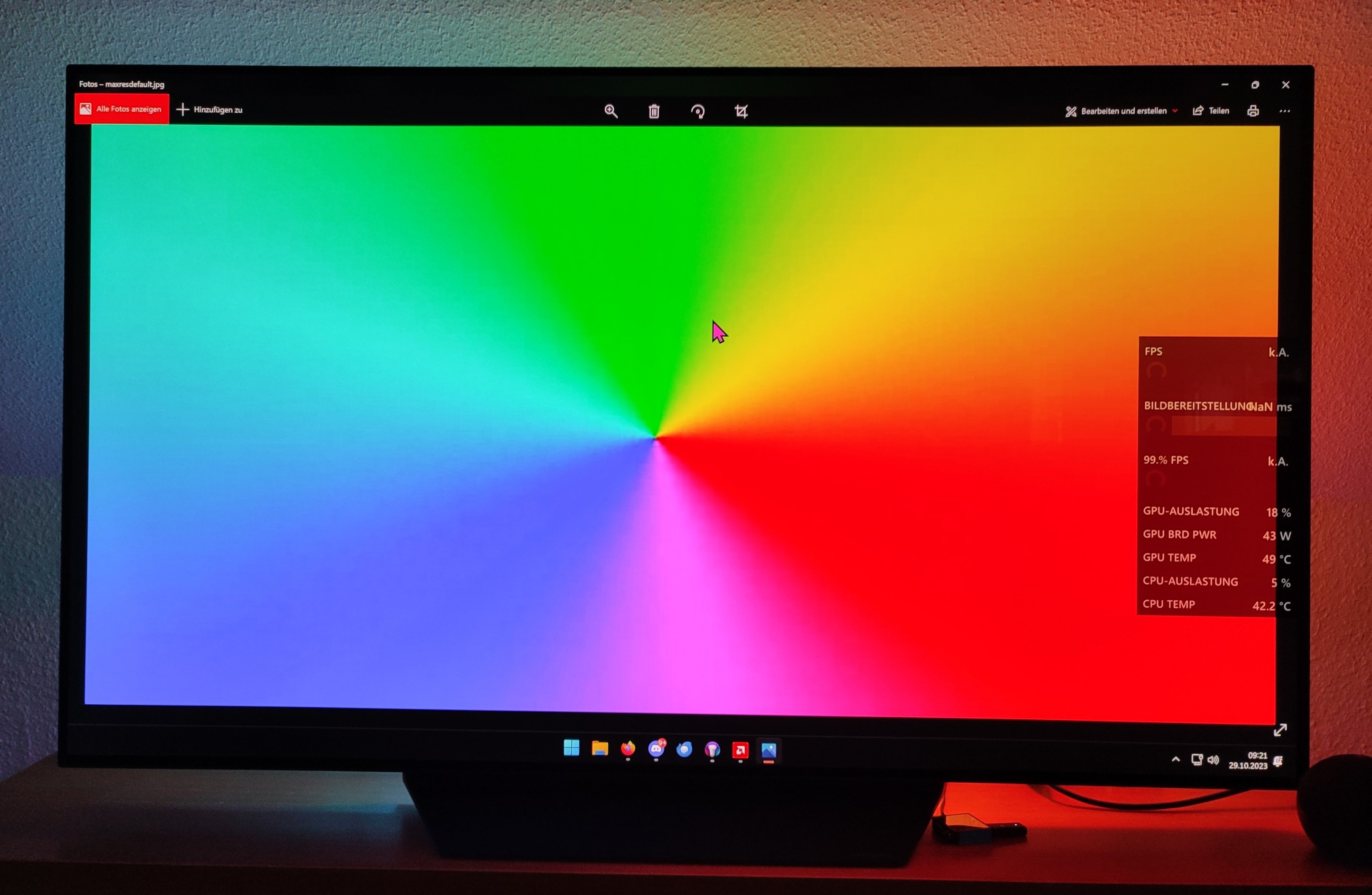

Okay, dann geb ich dir erstmal folgende Tipps.
Heller Raum, TM ON, OledPixel Helligkeit 90 bis 100
Dunkler Raum, TM nach Bedarf, OP Helligkeit 50 bis 90.
..Wenn Du mit HDR spielst, HDR Kalibrierung (auch unter Windows) machen.
..Schärferegler maximal 10, Überschärfe tut weder Augen noch Pixeln gut.
..Wenn möglich andere Formate wie zb 21:9 nutzen, kommt in Spielen sowieso viel besser und Spart Rechenleistung, so wird man auch nicht von den vollen 55 Zoll des TVs bei deinem Sitzabstand erschlagen und schont ebenfalls die Augen.
..Gamingmode aktivieren und auf richtige FPS/Hz stellen. Am TV am besten maximal die 100 vom TV, checken ob du Vrr Free oder Gsync nutzen kannst und entsprechend eingestellt ist.
.. Für richtige Lichtverhältnisse sorgen, zB kommt ein statisches Hintergrundlicht am TV gut, mann sollte es aber nicht Übertreiben, da sonst die Kontraste leiden können.
Zb wie bei mir im Bild mit statischer Farbe nach Lust und Laune. Achtung, die Camera nimmt das ca 10x heller auf als es ist.
Reaktionen: Hoscht

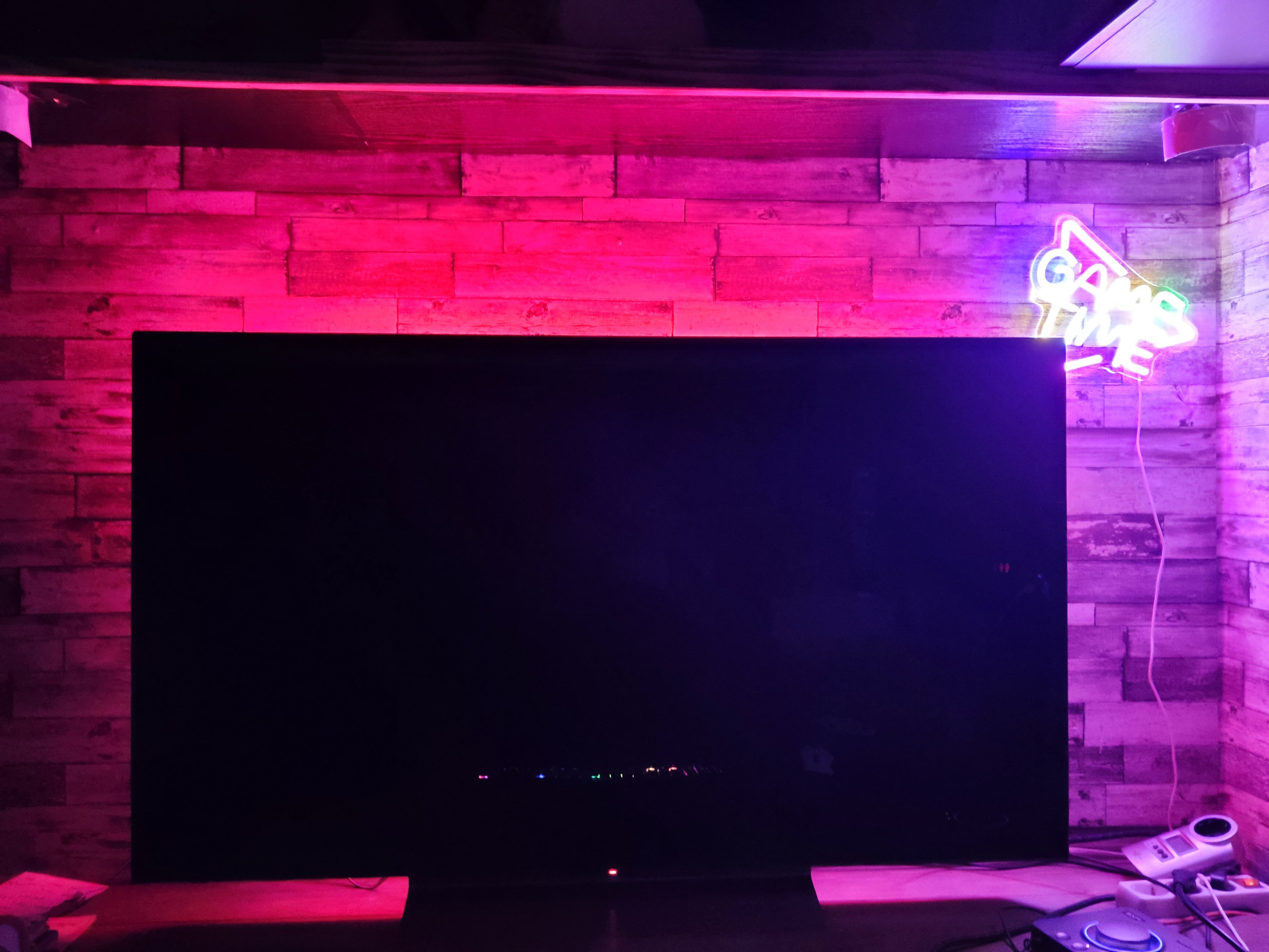

Aber prüfe erstmal die oben genannten Settings und gib an ob PC oder Konsole. Evl wäre auch ein Bild deinem Setting (mit Hintergrundlicht an) nicht schlecht damit man sich das besser vorstellen kann.
So sieht das bei mir aus. Glaube ja, hab empfindliche Augen.
