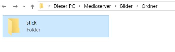

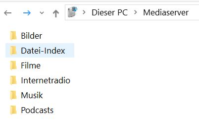

Jetzt habe ich gerade bemerkt, dass die Dateien von dem Stick unter den Hauptordnern verfügbar sind.
Da muss man auch erstmal drauf kommen. Ich dachte, man sieht ganz normal den Stick?
Kann man diese Ordnerstruktur ändern?

Wenn du den MediaServer nimmst mach die Fritz!Box die Struktur.
Was du willst im SMB. (nicht v1!)
Das muss aktiv sein und ein Benutzer mit Benutzername und Passwort in der Fritz!box definiert sein.
Das kann ftpuser sein muss aber nicht. In den Benutzer-Eigenschaften kannst du auch Rechte vergeben.
Wenn der Nutzer nur auf den Stick zugreifen kann ist das direkt der Startordner.
Ach so, dann ist das doch alles soweit ok. Ich dachte immer, man sieht direkt den Stick als Medium.
