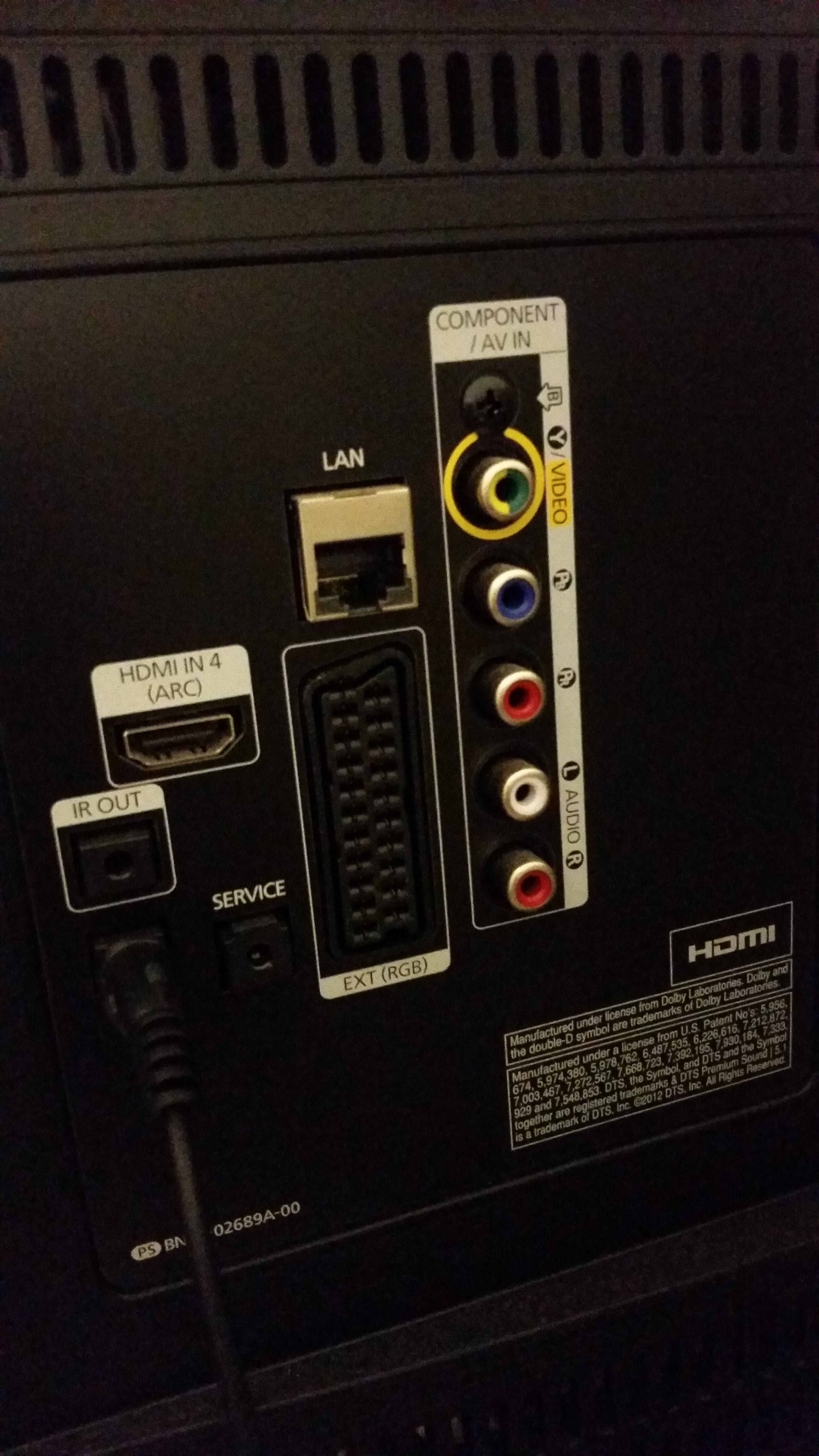

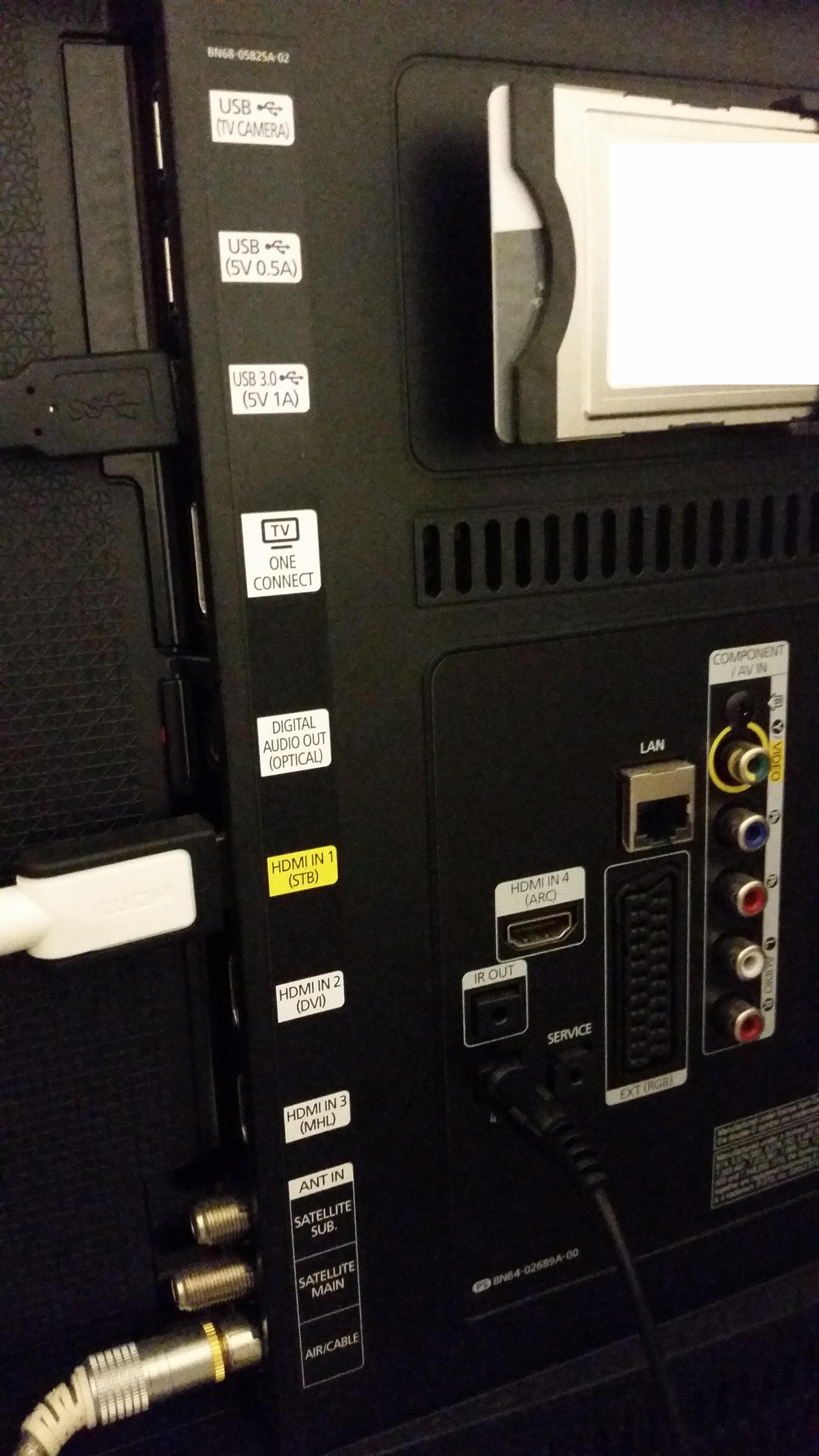

Am Fernseher selber hab ich kein 3,5mm Klingen Eingang und auch nur ein Digital Audio OUT (Optical) [das ist der ARC] und ein IR OUT Anschluss, also ist mit LWL auch kein Eingang möglich?
Kann mir jemand auf die Schnelle noch den Unterschied zwischen TOS-Link und S-/PDIF erklären. Bin der totale LWL noob.
ARC != Optical Ausgang
ARC = Audio Return Channel
ARC ist immer an einem HDMI Eingang. Das bedeutet, dass an diesem HDMI-Anschluss der TV ein Audio-Signal sendet. An diesen HDMI-Anschluss kann man einen Audio-Reciever klemmen und das Tonsignal vom TV abgreifen.

nochmal fix die Bedienung raus gekramt der IR Out Ausgang ist ja nur ne Buchse um ein IR Empfanger mit Kabel anzuschliessen wtf, aber naja wer´s brauch.
Der Tos Link Ausgang scheiter ja auch ... weils ein Ausgang ist.
Auf dem 2.Bild sind AV IN Componenten kann man da in die Audio IN Cinch Stecker rein und das Bild weiterhin über HDMI oder vieleicht sollten wir erstmal meine grundsätzliche "Sinnhaftigkeit" meines Vorhabens erörtern.
Also, macht das überhaupt Sinn? Sind ja nur ne handvoll Kabel für ein paar €uro. Also nicht die Welt, ausser der AVR da kosten gute Geräte doch schon einiges.
