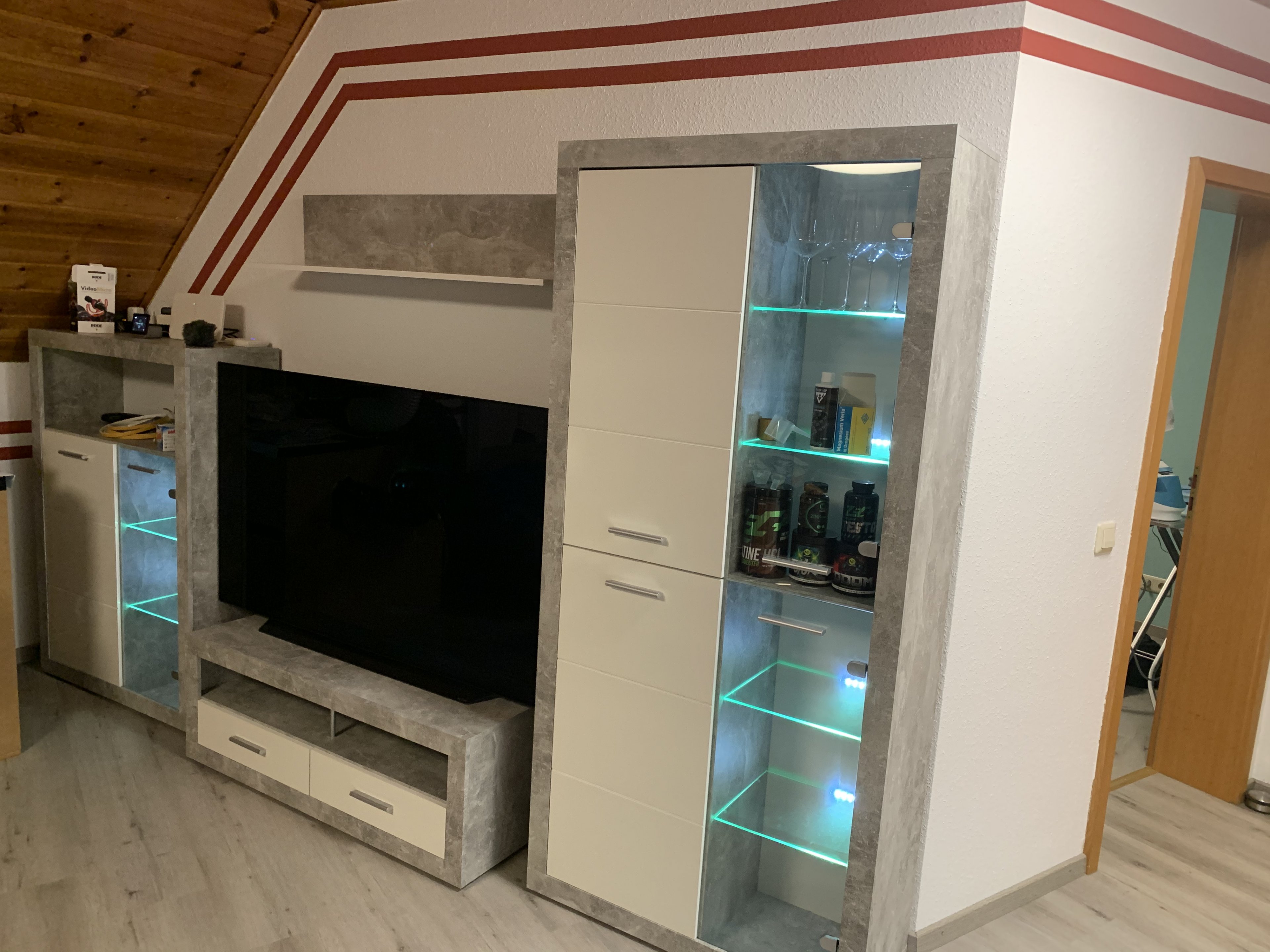

Mach mal bitte ein Bild von der (Dachschräge die im Raum endet).
Was man auch Trempel nennt.
Für euch zur Info.
Die Schrankwand soll weg.
PS: die Ecke links hinten hat keine 90 Grad, sondern irgendetwas um die 100 - 110 Grad.
Eher um die 55 bis 70 Grad 😂 Spielt aber auch keine Rolle.
Tja schade um diese schöne Schrankwand ...
Du könntest noch durch die "Schräge" gehen, und wie gesagt das ganze Zusatzequipment im Trempel (Das ist der Bereich wo Deine Schräge plötzlich senkrecht nach unten zum Boden hin geht :freak: ) verstecken ... Paar Löcher bohren, Kabel durchziehen. Das sollte jeder hinbekommen

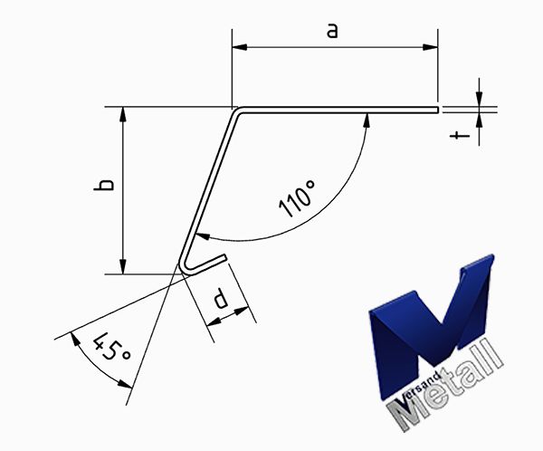

Sorry - aber das ist falsch :)
Der Winkel hat mehr als 90 Grad, da er weniger spitz ist. Das täuscht auf dem Bild etwas. An Seite a (siehe Bild unten) steht aktuell die Schrankwand.
PS: ja - die Schrankwand ist schön. Aber mir ist das zu voll, das erdrückt mich total. Und der TV geht total unter. Mag es jetzt lieber minimalistisch. Nur TV, kleiner Unterschrank und links und Rechts die Lautsprecher. Zumal so aktuell kein Platz für Lautsprecher ist. Kann sie schlecht vor den Schrank stellen :D
