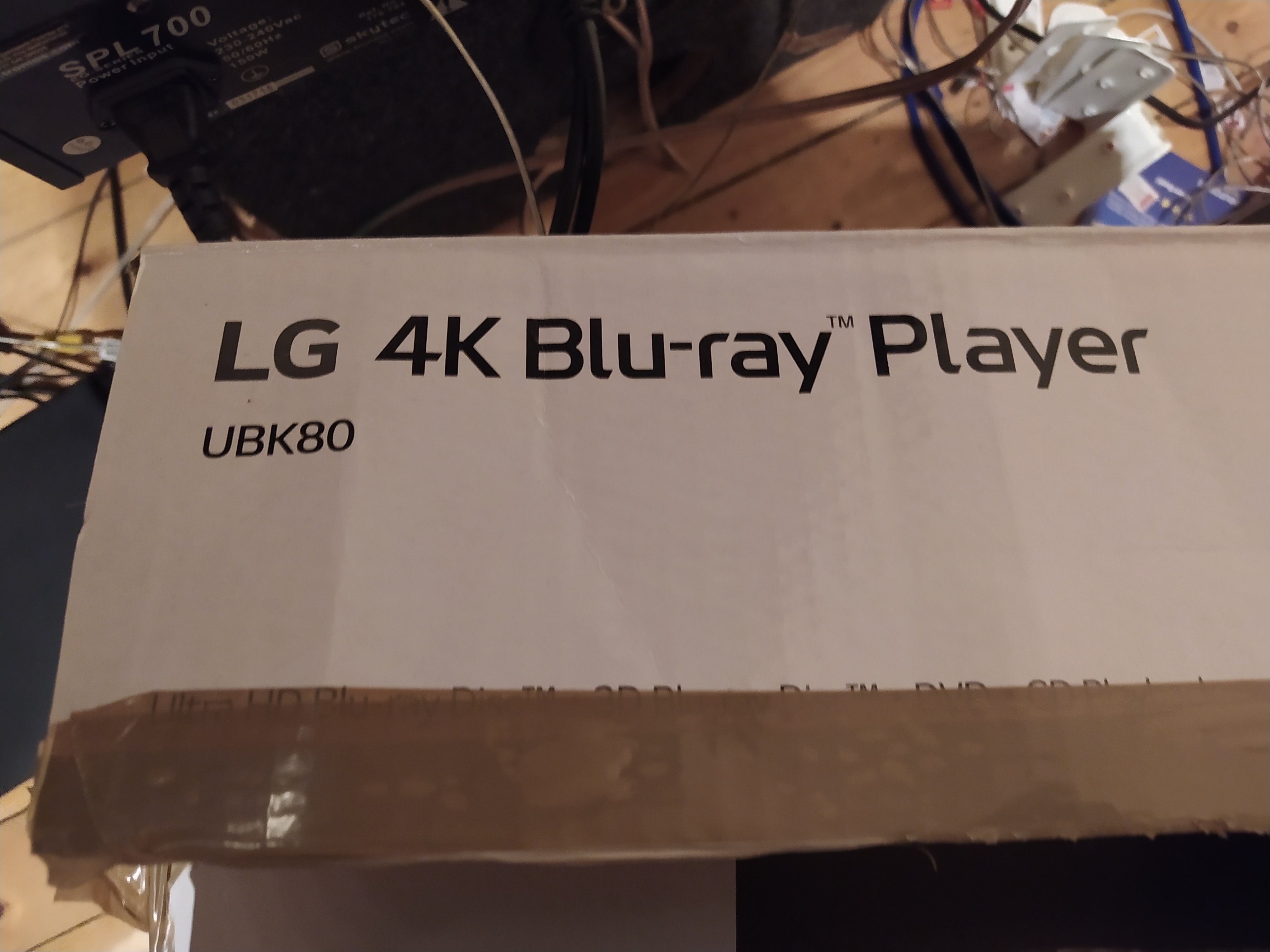

Die beiden Player sind definitiv heile heute morgen noch einmal an den TV von meinem Vater getestet mein Player ist auf dem Foto zu sehen

Auf dem Bild ist ein Stueck Pappe mit etwas Aufgedrucktem. ;)
OK die Bezeichnung vom Player ist auf dem Foto zu sehen
Fernseher Bezeichnung ist: LG65UK6750PLD

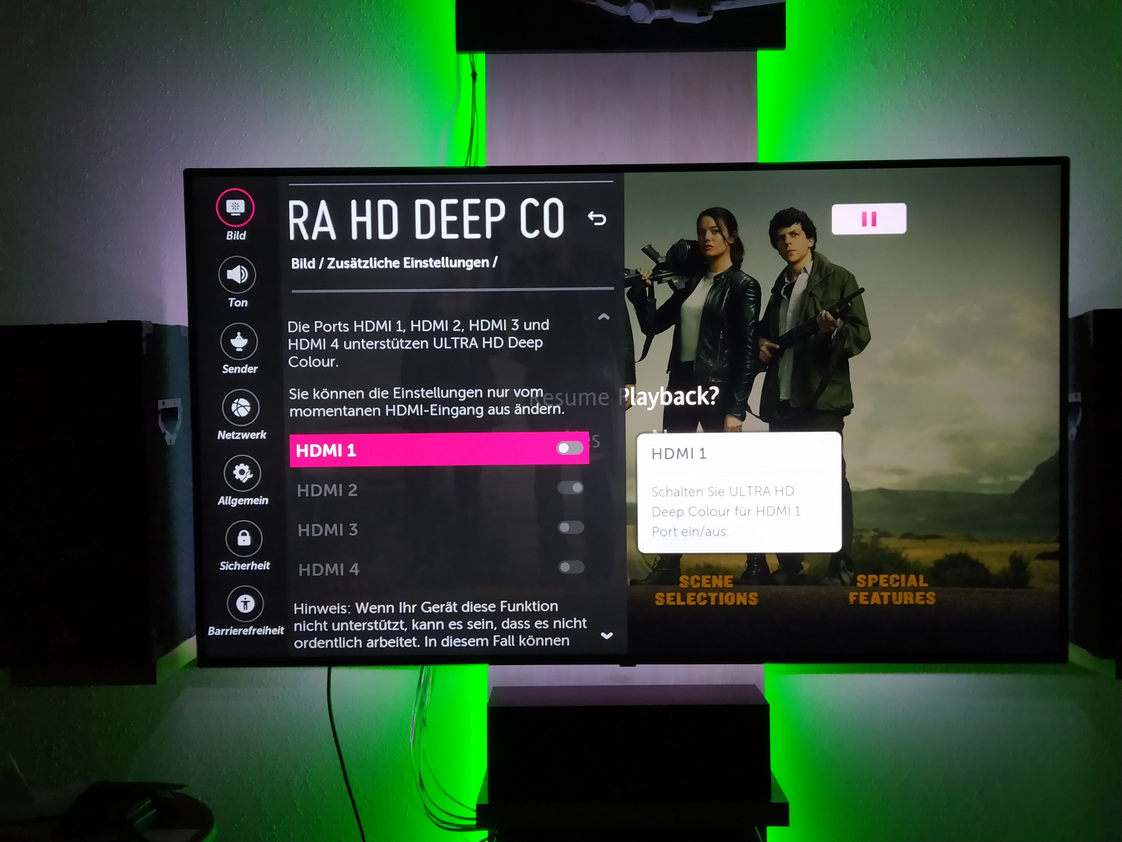

Ich hab's gelöst Mann muss HDMI deep color für den Eingang des BluRay Players ausschalten dann läuft es.
Ich hab das aber nie verstellt und es lief ja ein halbes Jahr
