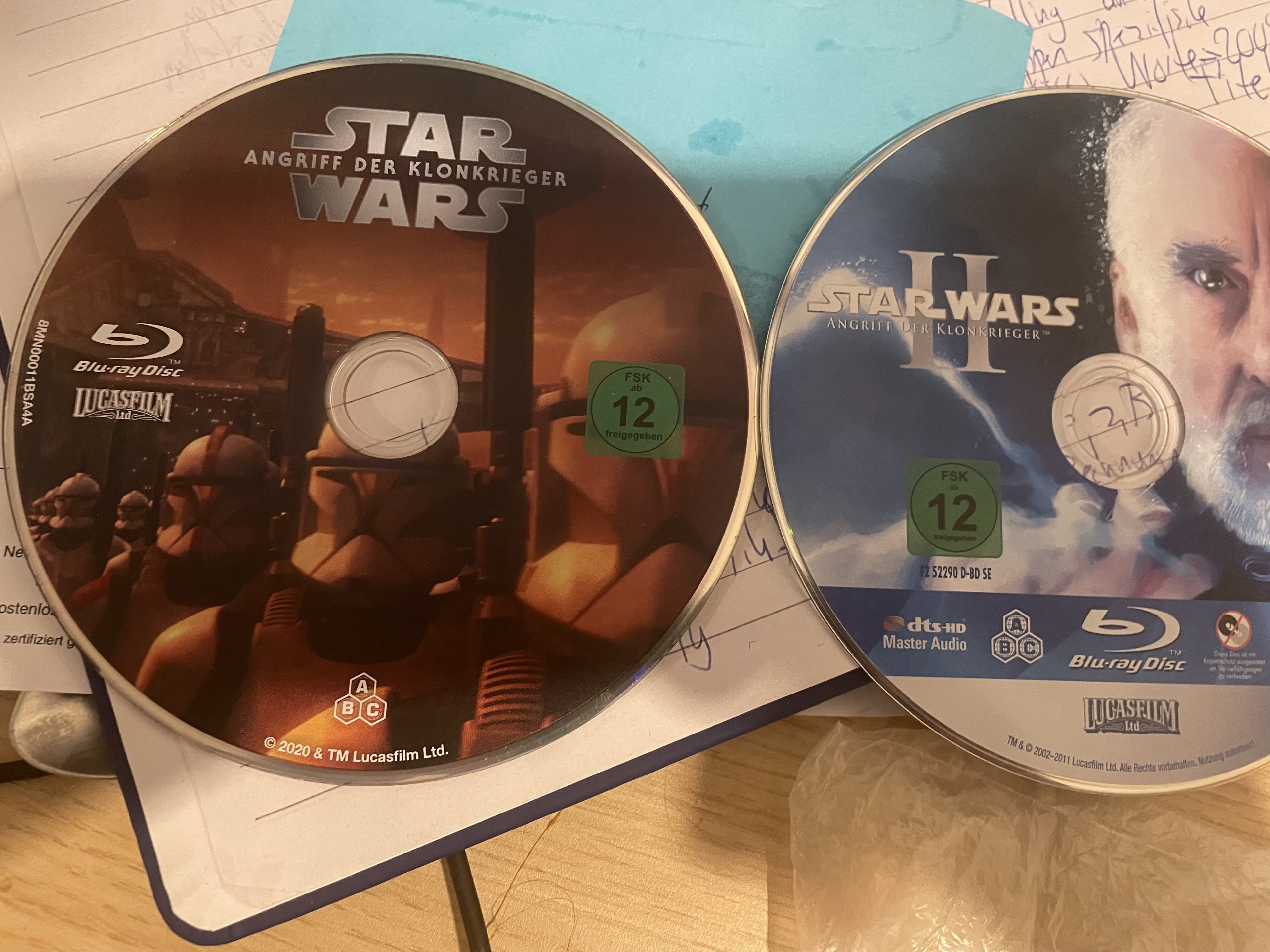

b)Ich weiß jedoch immer noch nicht, welche der beiden die UHD ist, die der Player doch normalerweise gar nicht abspielen dürfte oder?
Keine von beiden. Eine UHD Disc braucht einen UHD Player. Außerdem fehlt auf der Disc die Aufschrift 4K UHD.
Reaktionen: _anonymous0815_ und up.whatever
Interessant....dann hat also der Privatverkäufer die UHDs herausgenommen und mir eine Bluray reingelegt, so dass ich jetzt jeweils 2 BluRays desselben Films habe? ;o)
Die Box umfasst nämlich 27 Discs und ich habe 24. Nur von Teil 7 bis 9 fehlen die (UHD) Discs.
Die abgebildeten Discs sind auf jeden Fall keine 4K/UHD Discs.
