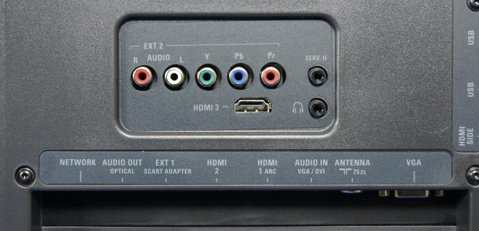

Mein TV zeigt nur an: Kein Signal. Ich habe ihn über Scart mit einem Adapter angeschlossen. Ich weiß aber nicht wie der Anschluss am TV heißt wo der Adapter angeschlossen wird. Der Eingang ist auch der richtige: EXT1.

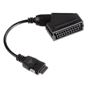

Hier ein Bild. Von der Rückseite. Philips_21-9Gold_AnschluesseRueckseite1.jpg und hier habe ich den Adapter gefunden41lJssBW0vL._SL500_AA300_.jpg
Mfg
Mit dem Adapter wird das nichts. Scart ist analog. HDMI ist digital. Der Adapter funktioniert nicht.
Hat der Fernseher keinen SCART Anschluss mehr? Wenn nicht, brauchst Du ein Kabelset für die farbigen runden Anschlüsse (Komponentenanschluss).
Der Adapter wurde, so wie ich es verstehe, mit dem Fernseher ausgeliefert und sollte eigentlich funktionieren. Am Fernseher gibt es aus Platzgründen keinen sperrigen Scart-Anschluss, sondern eine HDMI-ähnliche proprietäre Buchse, an die der Adapter angeschlossen wird.

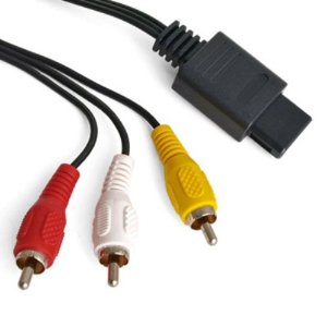

Ich habe auch dieses Kabel getestet 41XtUPvtvFL._SL500_AA300_.jpg aber genau das selbe Problem: Kein Signal.

Vielleicht ist es Adapter vom N64 zum Scartadapter. Das N64 hat ja selbst keine Scart Buchse.
Vielleicht funktioniert dieser Adapter / dieses Kabel von N64 auf Scart nicht. Könnte sein, wenn die N64 an allen Geräten nichts zeigen.
