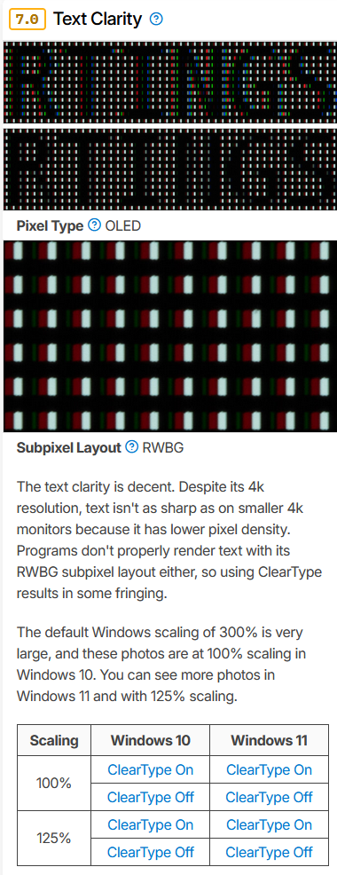

Steve.W schrieb:
welche im Office Betrieb dann nicht mehr so gut abschneidet
Das liegt primär an der Text Clarity (aufgrund anderer Subpixelstrukturen die Windows nicht ordentlich handhabt). Das ist bei QD-OLED aber auch nicht großartig anders.
