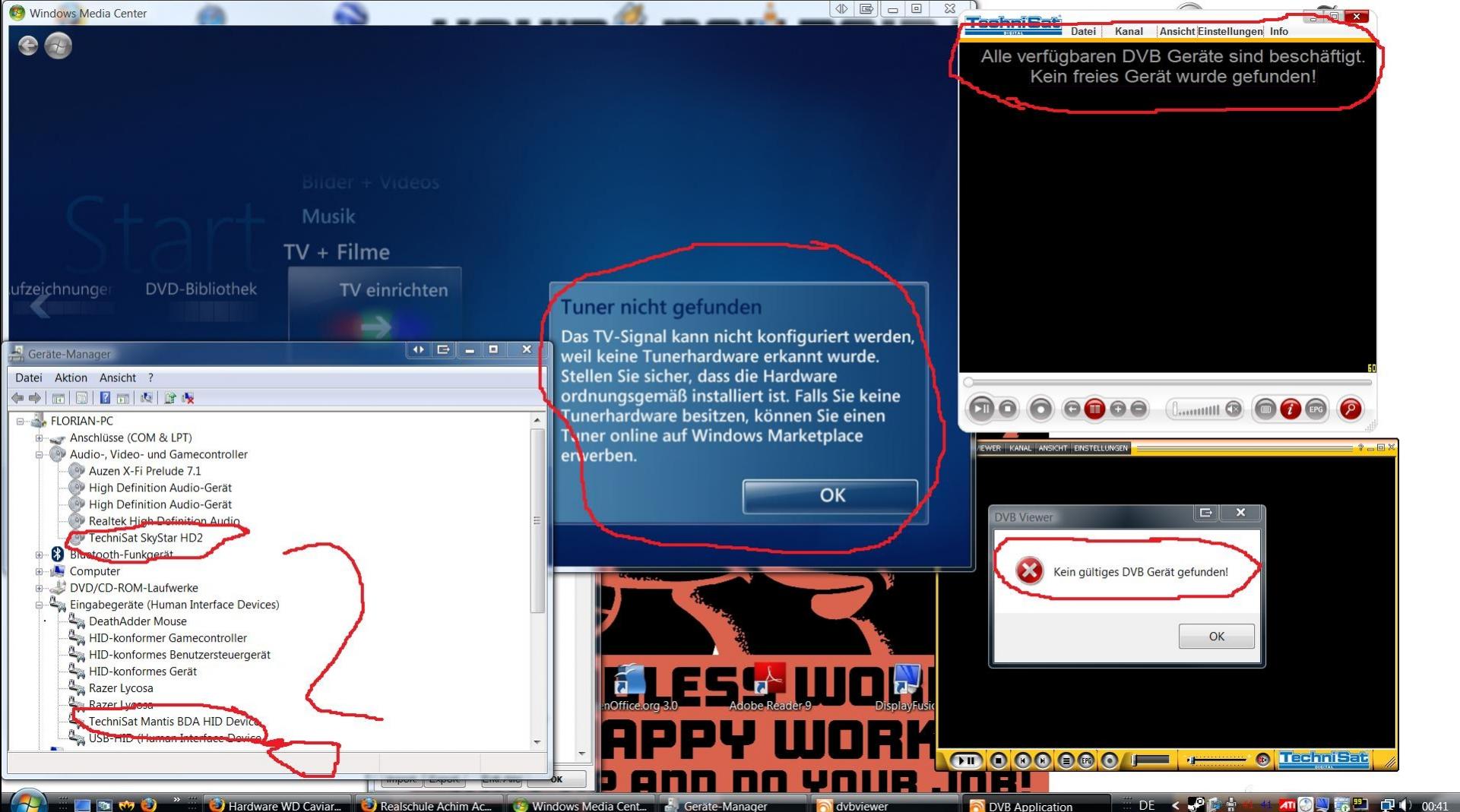

Hallo liebe Cb-User,
ich habe mir nun vor ein paar Wochen die TechniSat SkyStar HD2 geholt direkt eingebaut Treiber instaliert und??? .... "Kein gültiges DVB Gerät gefunden !". Direkt wieder Treiber gelöscht und wieder drauf und immer noch der Fehler. Dann hab ich mir den neuesten Treiber von der Homepage gezogen und instaliert immer noch der Fehler drarauf hin hab ich mich schlau gemacht und fand heraus das es diesen Fehler öfter gibt darauf hab ich mir den ClearDevices geholt und drüber gehaun und immer noch der selbe Fehler. Hab diesen Fehler bei DVB-Tuner, DVD-Tuner2,ProgDVB und auch im Media Center geht es nicht weiß nicht was ich tun soll. Die Karte wird auch erkannt selbst die Fernbedienung^^ Kann mir jemand Helfen?
Schonmal Danke

Versuche es mit anderem Steckplatz.
gut probier ich mal dauert aber 5 minuten ....
@ Robo32 das mit den Steckplatz hat nichts gebracht... Und wo finde ich unter meinen Windows Vista Ultimate 64x diesen Ordner Anwendungsdaten ??? Wenn ich den in der Suche eingebe kommt: "Zugriff verweigehrt" dabei bin ich doch Admin ^^

ja sie hat 4 pin strom. Kann es evtl an den 8gb ram liegen den ich verbaut habe?

So hab des Rätsels Löfung gefunden.
Hab jetzt einfach meine Soundkarte und die TV Karte ausgetauscht jetzt geht beides. Hab in einem anderen Forum gelesn, dass die Skystar Probleme auf dem "letzten" PCI Slot Probleme machen kann.

So hab nun mein bios von der version 405 auf 906 geupdated, geht aber immer noch nicht ?!
keiner eine ander Lösung sonst schick ich die einfach zurück.
ich nehm einfach mal 3 ramriegel raus...
So hab nunj nur noch 2gb ram drin aber geht immer noch nicht hab auch die ClearDevices zum keine ahnung wie often mal ausgeführt. Und geht immer noch nicht oder ist einfach die Karte kaputt?
Edit: nein sie ist nicht kaputt nachdem ich auf 32bit vista umgestiegen bin sp2 instaliert habe und nur 2 gb ram drin habe und den orginal trieber von der cd genommen habe geht sie wunderbar^^ nur will mein mc sie noch nicht erkennen aber das ist nun nicht so wild hauptsache sie geht^^ Werd die Tage mal probieren ob sie auch noch mit 3,25 gigibyte oder wieviel das war auch noch funktioniert... Nochmal danke an alle!
