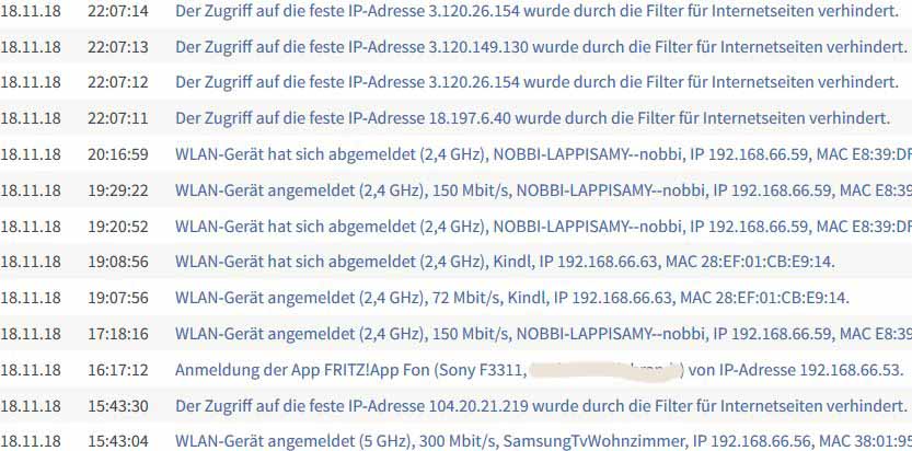

Es ist ja offensichtlich so, das in der Firmware eine Programmierschnittstelle ist, über die die Sender zugreifen können. Das nennt sich halt HBB-TV. Das ganze wurde ja in x Artikeln unter anderem in der ct dargelegt. Viele TVs bauen auch via Internet Verbindungen zu Servern der Hersteller auf und übermitteln eine Reihe von Daten. Das ist bekannt und kann man nur unterbinden, indem man die Geräte nur eingeschränkt ins Netz lässt.
Sicher kann man als letztes Mittel HBB-TV ausschalten, aber wenn man einzelne Adressen sperrt, kann man differenzieren und HBB-TV der öffendlich rechtlichen nutzen. Ich würde damit anfangen mal die HBB-TV Adresse von Kabel1 zu blockieren und schauen ob der Fehler dann weg ist bei kabel1 Doku. Ebenso bei Sport1.
Dann kannst Du bei allen anderen Sendern HBB-TV nutzen, nur bei den 2-3 Sendern nicht.
Wenn Du genaues wissen willst, Netzwerksniffer nutzen und damit die Verbindungen belauschen.
Ich habe bei mir die hochgeladenen Liste blockiert. In dem Ereignissprotokoll des Routers kommt dann immer dies:
Man kann also genau sehen das wenige Sekunden nach dem Einschalten der Samsung TV versucht eine ip-Adresse zu erreichen, die blockiert ist und das geht den ganzen abend so weiter wenn man nach dem Tatort mal rumzappt.
Einige Gamer haben ja auch schon festgestellt, das nach dem Einschalten von TVs nahezu die gesamte Traffic des Zugangs genutzt wird für einen Moment. Das wirkt sich natürlich aus, je nachdem wie schnell der Zugang ist. Heist Youtube videos ruckeln dann, online Games ruckeln dann auch usw.
