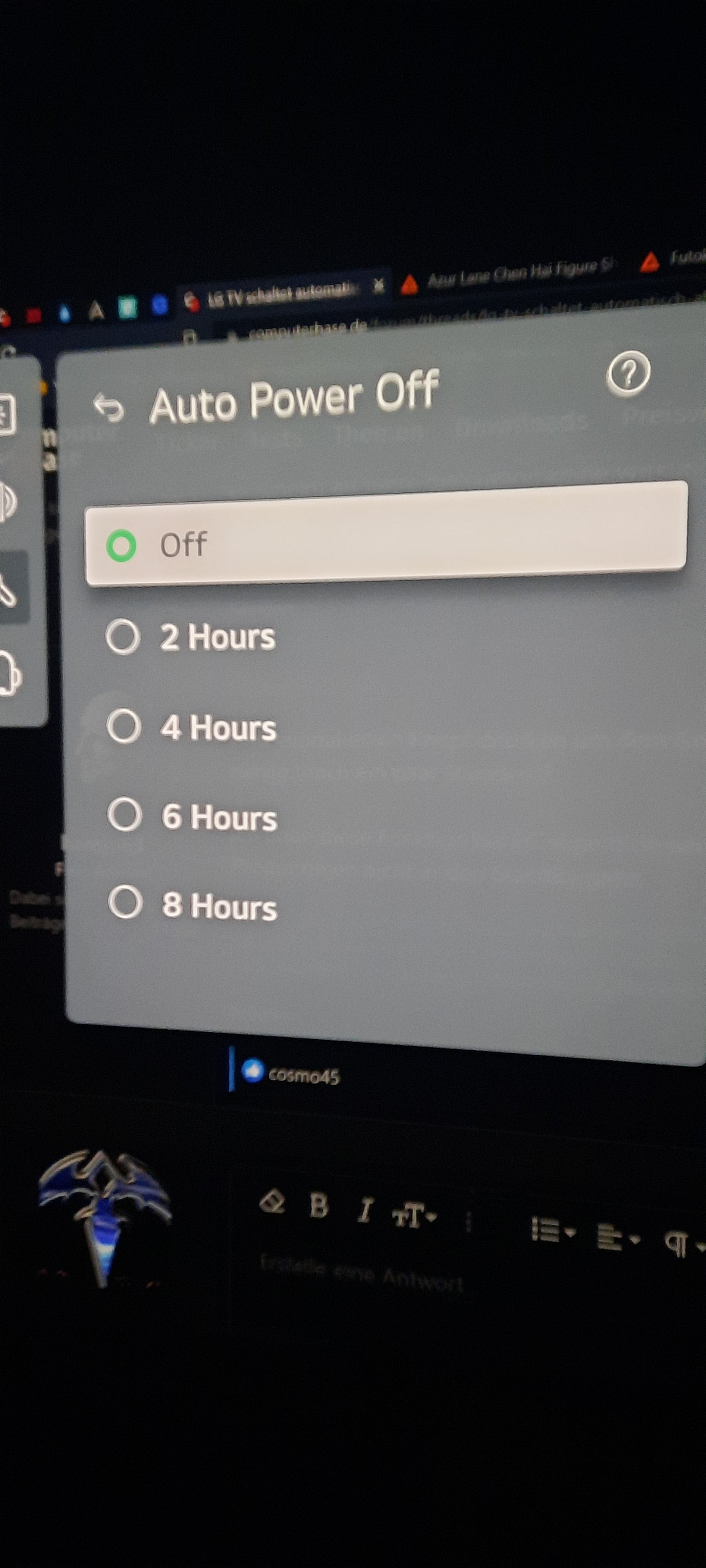

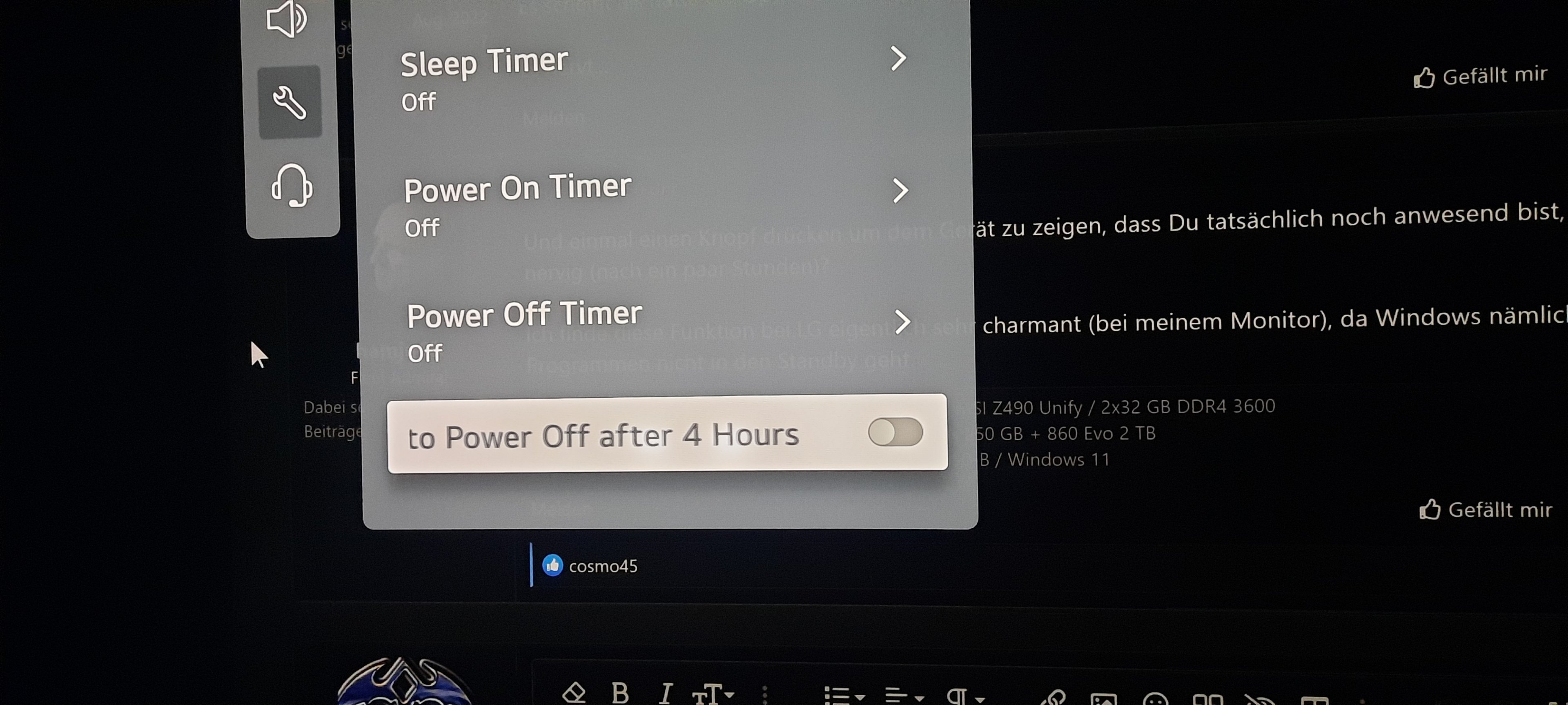

Ist auch beides deaktiviert?
Ich dachte schon, habe gerade nochmal geschaut. Aber das Menü vom ersten Screenshot habe ich nicht gefunden, wo versteckt sich das?

Ich habe jetzt nur einen LG C2 hier und mit englischem Menü finden sich beide Settings wie folgt:
Energy Save: General->OLED Care->Device Self Care->Energy Saving->Auto Power Off
Auto Timer: General->System->Time&Timer->Timers->Auto Power Off after 4 Hours
Das war's! Mega fettes Danke!
