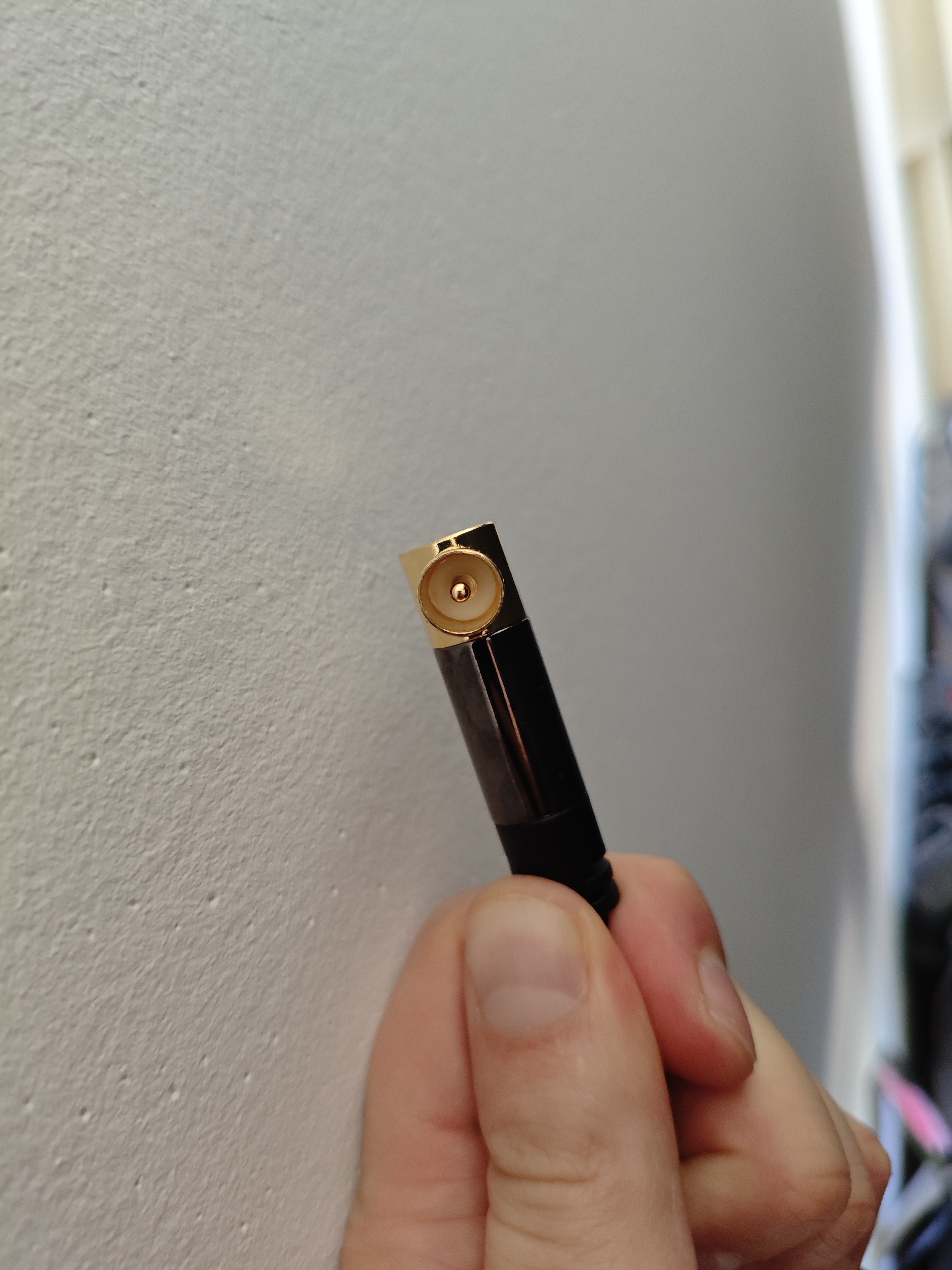

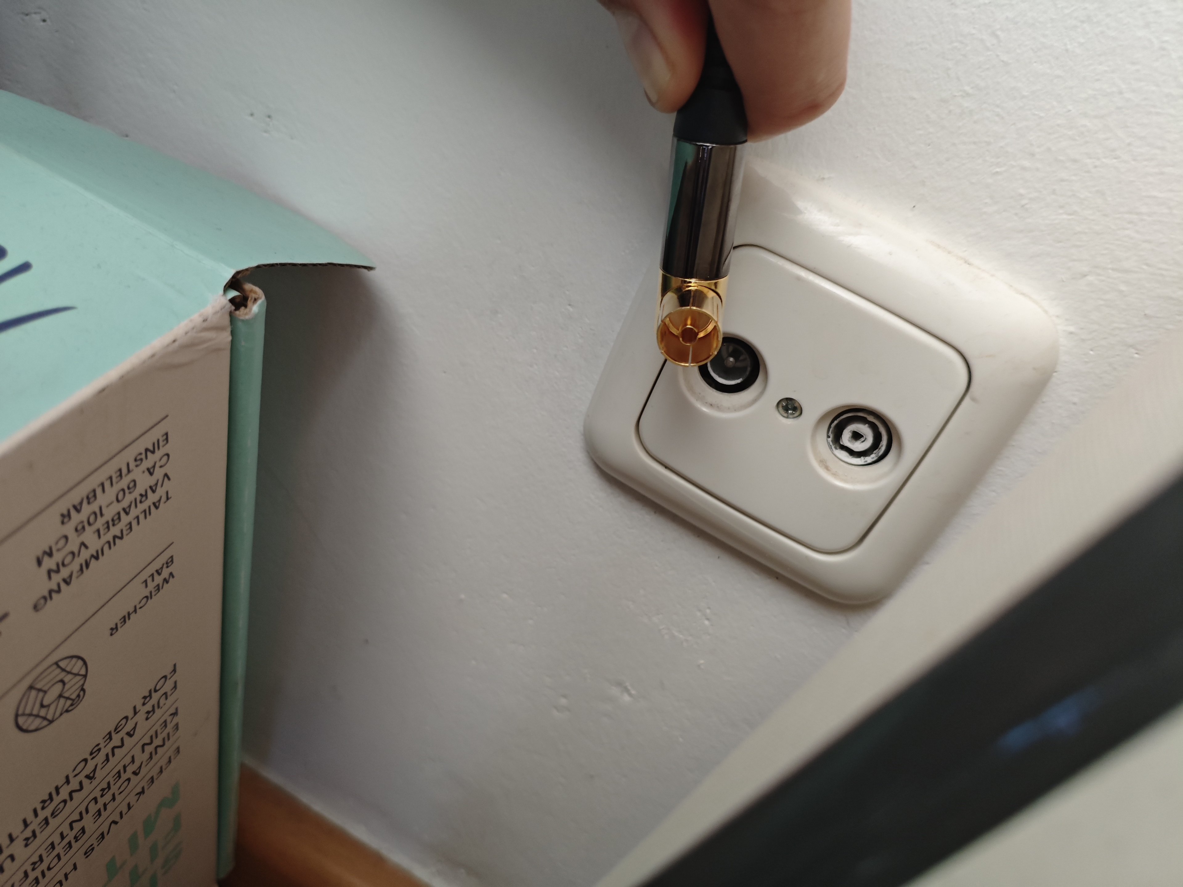

So wollte das Thema heute mal wieder in Angriff nehmen. Bevor ich den Adapter kaufe hab ich heute morgen ein Foto von Kabel gemacht. Ist es eigentlich normal, dass ich eine gewischt bekommen habe :D wollte nachher mal mit dem Multimeter ran und schauen was da anliegt.

Klar gerne. War nur für mich, dass ich den richtigen Adapter kaufe^^
Als ich den Koax Stecker in der Hand hatte (hab mit einer Hand das Handy gehalten wegen Foto und mit der anderen den Stecker in der Hand ausgerichtet) hab ich vorne an den Kontakt gut eine gewischt bekommen.
Fotos von heute anbei.
Zu meiner Verteidigung, die Dose wurde vom Vorbesitzer so übermalt :D
Hat mich bisher nur nie gestört.

Welchen Stecker hattest Du da in der Hand? Den aus dem Fernseher oder den aus der TV-Dose? Und was hat Du berührt? Den inneren Kontakt oder den äußeren?
An der Dose oder dem daran angeschlossenen Kabel kann man schon mal was spüren, aber einen wirklichen Schlag sollte man nicht bekommen können.
Vom Mäusekino geht keine Gefahr aus aber ein am TV eingestecktes Koax kann Spannung oder Ableitstöme verschleppen.
Die HF kann es aber beeinträchtigen.
Ob die Antennensteckdose mit einem LNB oder einem Multischalter oder einer technisch veralteten statischen Einkabellösung verbunden ist, bleibt nach dem Foto ebenso unklar wie die Frage welche Frequenzen die Dose auf den beiden Ports durchlässt.
Sofern Sat.-Signale übertragen werden, können die bei Zweilochdosen in Belling-Lee-Norm auch nur auf dem Ausgang "Radio" ausgekoppelt werden.
Mit einem Foto der "nackten" Dose ohne Deckel wüsste man schon mehr, auch wenn die Dosentype nur auf dem Dosenboden aufgedruckt ist. Ich tippe auf eine vor 2000 von HIRSCHMANN gefertigte Durchgangsdose Gedu 10/15/20 oder eine Stich-/Einzeldose Edu 04F, wo die Type vorne aufgedruckt ist. Beide Dosen sind als Verteilerdosen auf beiden Anschlüssen breitbandig bis in die Sat.-ZF konzipiert. Für Betrieb an einem Multischalter oder schaltbaren LNB ist aber nur der "TV"-Ausgang der Edu 04F tauglich.
Zuletzt bearbeitet: (Nachtrag potentielle Auskopplung von Sat.-ZF auf beiden Anschlüssen und Berichtigung DC-Pfad bei Edu 04F)
