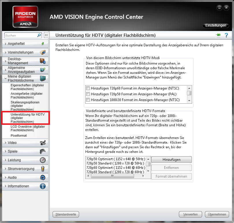

HDMI Port am TV mit der Tools Taste in PC DVI benennen und am besten hdmi 1 nutzen
oder hier mal nachsehen.
@Matthew Sobol: Diese Option habe ich schon gefunden, allerdings konnte ich da Modi auswählen, wie ich wollte, geändert hat sich nichts.

Matthew Sobol schrieb:
hast du im catalyst modi mit 24p und / oder 30p rausgenommen, also entfernt?
habe ich schon versucht, markiert und dann wollte ich sie löschen, ist aber ausgegraut. Oder wie soll das funktionieren? :freak:
du musst erst ein anderes format als standard definieren.

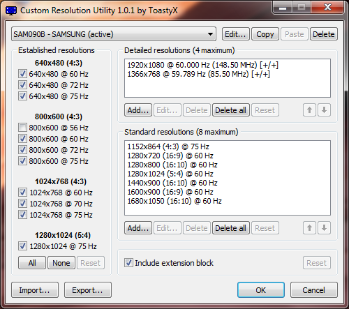

dowant120hz schrieb:
die 24/30hz modi einfach mit CRU löschen
dann laufen die meißten games korrekt
vielen Dank für deinen Tipp. Ich habe gestern noch ein bisschen rumprobiert, allerdings ohne Erfolg.

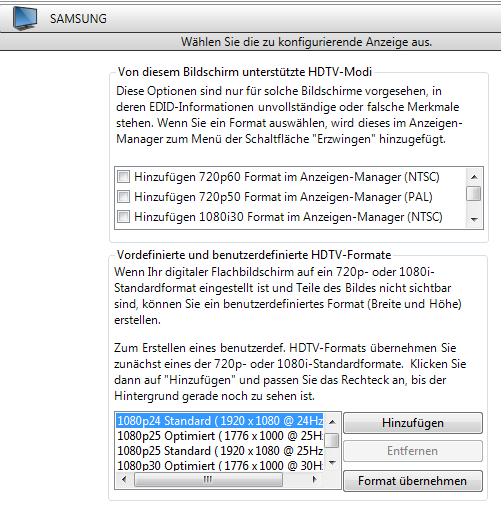

Folgende Settings sind überhaupt verfügbar

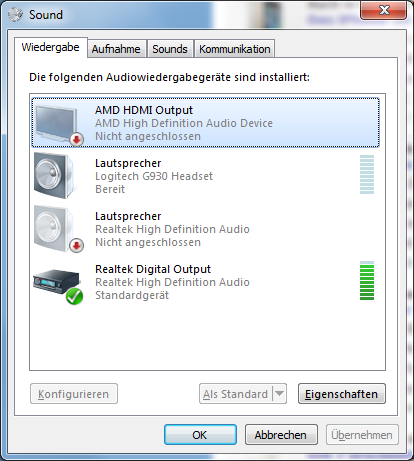

Einziger Teilerfolg: Wenn ich alle Settings lösche und nur eine mit 1920x1080 und 60hz mit LCD reduced festlege, bleibt der TV auf 60hz bei Spielen, allerdings wird dann mein Sound dann nicht mehr über die Grafikkarte weitergegeben. Außerdem steht im Cru dann 60,003hz anstatt glatte 60hz. Ich weiß nicht, ob meine Wahrnehmung gestört ist, allerdings fühlt es sich auch nicht 100% "smooth" an.
