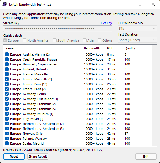

Ich bin Gelegenheitsstreamer und caste alle paar Wochen mal ein CS:GO Match. Nach einer längeren Pause wollte ich jetzt wieder damit anfangen. Leider bin ich dabei auf ein unnachvollziehbares Problem gestoßen.
Als Streaming Software verwende ich Streamlabs OBS.
Auflösung: 1920x800 / 60 FPS
Bitrate: 6000 k/bit CBR
Encoder: NVEMC new
Internet: Glasfaser FTTH 300 / 30 Mbit/s (Geschwindigkeit ist auch immer voll da)
Hardware:
Ryzen 7 5800X
32 GB DDR4 3600
RTX 3080ti FE
PC hängt per LAN am Router
Beim einem einstündigen Teststream hat alles reibungslos funktioniert. Gute Qualität und keine ausgelassenen Frames. Am nächsten Abend wollte ich dann ein Match casten und plötzlich war nur noch ein Upload von 2300 kbit/s möglich. Ich hatte 50% ausgelassene Frames und der Stream hat massiv geruckelt. Nur ein reduzieren der Bitrate auf 2300 kbit/s hat geholfen einen einigermaßen erträglichen Stream zu gewährleisten. Das ging den ganzen Abend so.
Am nächsten Tag dann nochmal getestet. Alles gut. 6000 kbit/s ohne Probleme und keine Ausgelassenen Frames. Gestern dann wieder die selben Probleme. Sobald ich über 2300 kbit/s eingestellt habe, hatte ich haufenweise ausgelassene Frames.
Liegt es vielleicht an Twitch dass manchmal einfach nicht mehr als 2300 kbit/s möglich ist? Ich wohne alleine und niemand anders benutzt mein Internet mit. Abgesehen vom Smartphone laufen auch keine anderen Dinge die im Netzwerk hängen. Die Geschwindigkeit liegt immer voll an. Ich habe noch nie weniger als 300/30 gemessen. Jemand eine Idee woran es liegen kann? Ich kann das Problem leider auch nicht zuverlässig reproduzieren da es nicht jeden Abend auftritt.

diese beiden aussagen sind das problem, entweder du hast immer nen Upload von 30 Mbit/s oder nicht.
ich hab VDSL und mein Upload ist egal welche Zeit bei 40 Mbits
runterladen und testen: TwitchTest | r1ch.net

Die Aussagen widersprechen sich ja nicht. Auch zu den Zeiten in denen ich nicht mit mehr als 2300 kbit/s streamen kann zeigt mir jeder Speedtest mindestens 30.000 kbit/s uploadgeschwindigkeit an. Es liegt also nicht an meiner Leitung. Vielmehr habe ich den Eindruck dass der entsprechende Twitch Server überlastet ist und nicht mehr als 2300 kbit/s empfangen kann.
NerdmitHerz schrieb:
dann mach mal das, dann solltest bei jedem Server in Europa immer über 10k zu haben

Hab jetzt den Test gemacht. Auffällig ist dass die "Quality" bei einzelnen Servern sehr schlecht ist. Ich könnte mir vorstellen dass sich Streamlabs OBS zu dem Server in Wien verbindet (bester Ping) und die Probleme daher kommen.
Ich habe jetzt mal manuell den Server in München ausgewählt. Die Einstellung hatte ich zuvor übersehen da sie in Streamlabs OBS sehr versteckt ist. Ich werde mal testen und dann wieder berichten.
