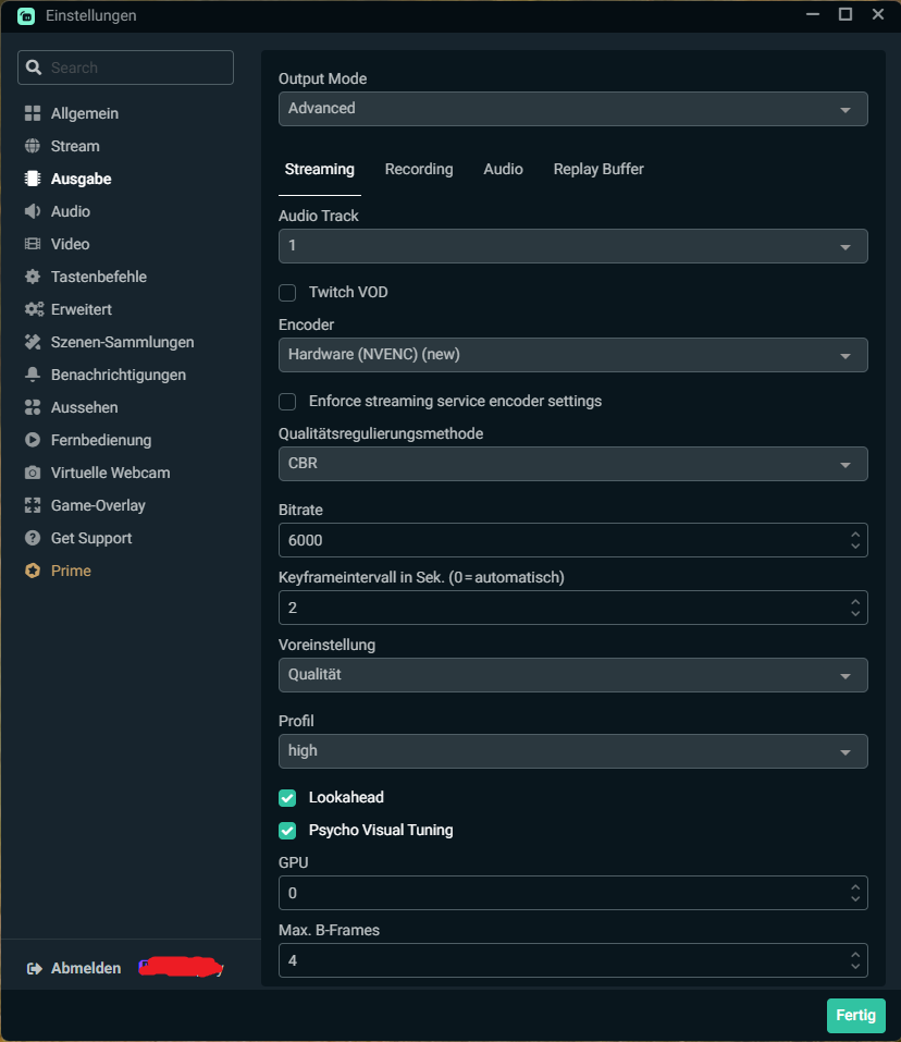

Was du geschrieben hast war kein Lösungsansatz, er hat weniger als 3K Bitrate geschafft mit seinem Server, da hilft es auch nicht auf 4,5 runterzustellen. Deswegen eben schauen, dass er einen vernünftigen Server erwischt bzw. schaut ob es an seiner Leitung liegt.

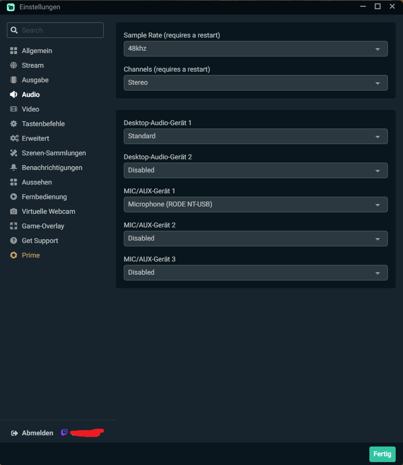

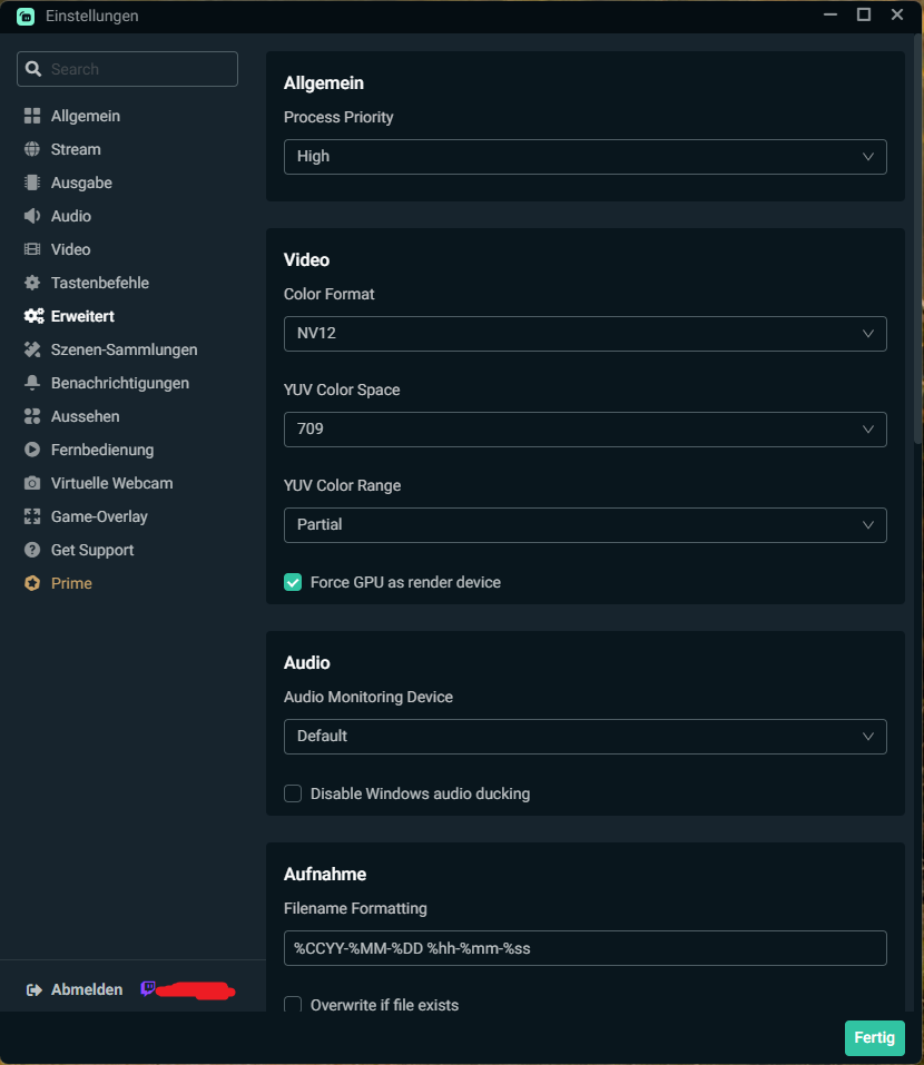

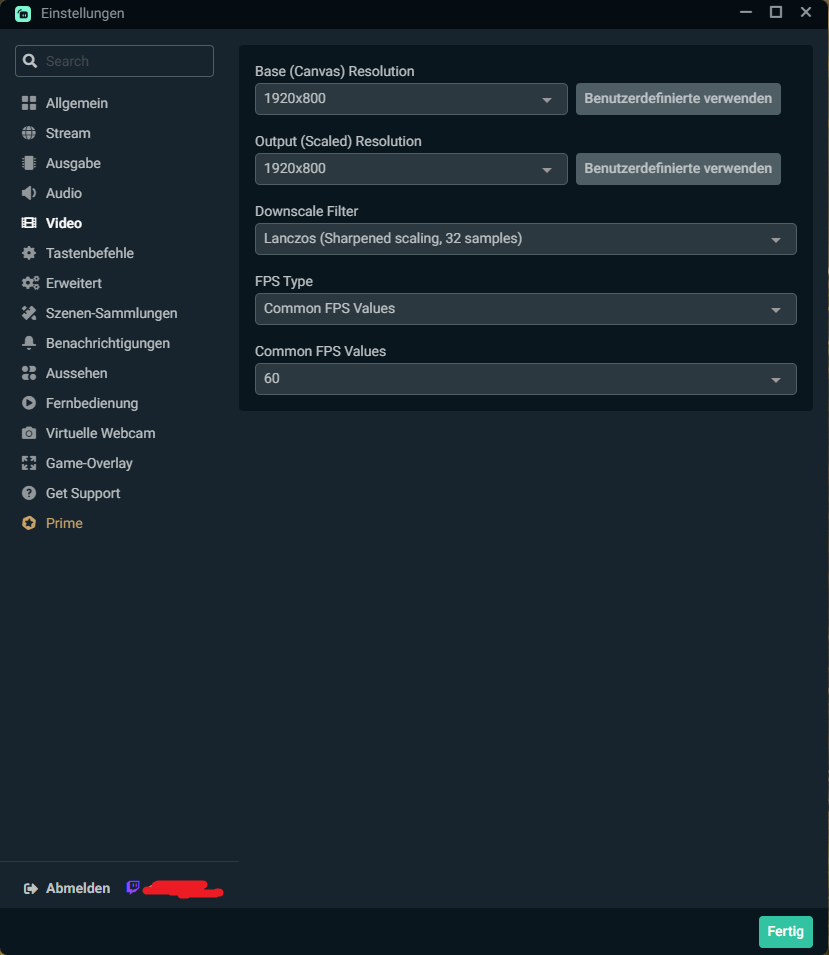

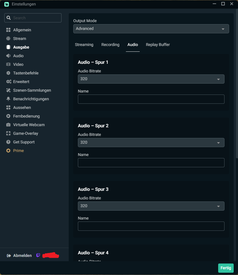

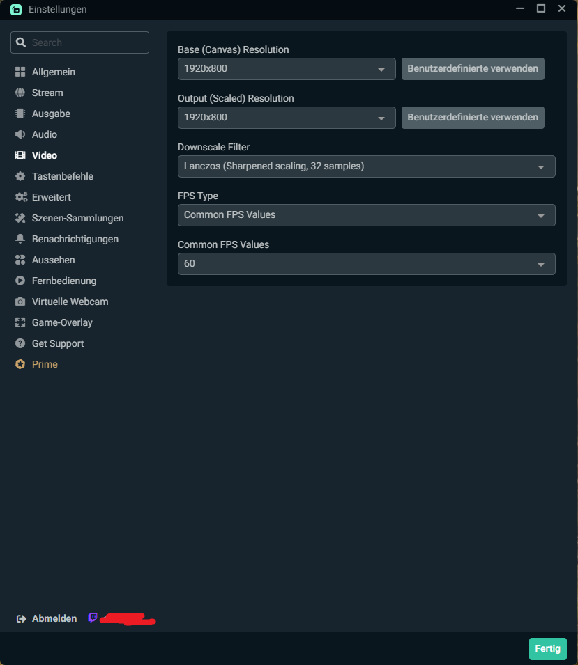

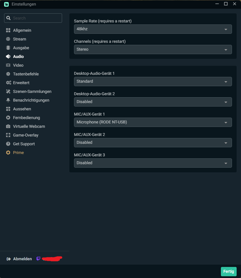

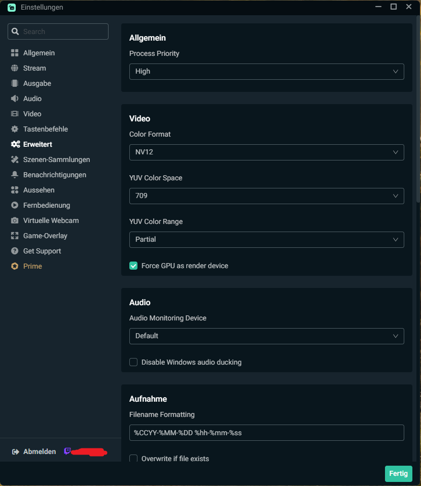

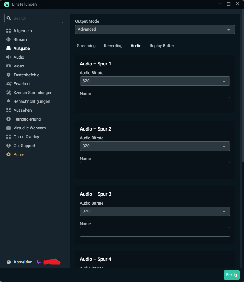

kann man so lassen, auch wenn in 99% der games 6k upload für nen 1080p stream via gpu zu wenig sind
Sind ja nur 800p in meinem Fall. Prinzipiell bin ich mit der Qualität aber recht zufrieden.
Ich denke das Problem hatte mit dem Twitch Server bzw. meiner Verbindung dort hin zu tun. Seit ich den Server manuell gewählt habe, hatte ich keinen einzigen ausgelassenen Frame mehr.
Falls das Problem nochmal auftreten sollte, melde ich mich wieder. Danke schon mal an alle für eure Hilfe und besonders an @NerdmitHerz.

weil für 1080p60fps mir die 6k zu wenig sind streame ich und viele meiner freunde in 1664x936p
warum diese Auflösung?
sie liegt nur 144p unter 1080p sieht dafür jedoch viel schärfer aus
Naja so ungewöhnlich ist 1920x800 jetzt nicht. Das ist eine typische Filmauflösung wie sie auch auf vielen Blurays zu finden ist. 1664x936 ist da schon ungewöhnlicher. Aber mit der hast ja auch gute Erfahrungen gemacht.
Deine Auflösung ergibt 1,58 MP und meine 1,54 MP, also ein annähern gleiches Auflösung-Bitrate-Verhältnis.
1920x1080 wären 2,07 MP. Das geht natürlich zu Lasten der Qualität wenn man mit der Bitrate auf 6000 kbit/s bleibt.
hab kein problem mit der quali bei 6k. hab ne cpu die das für mich macht ^^
bzw. mein 3900x den ich davor hatte, macht das auch schon
