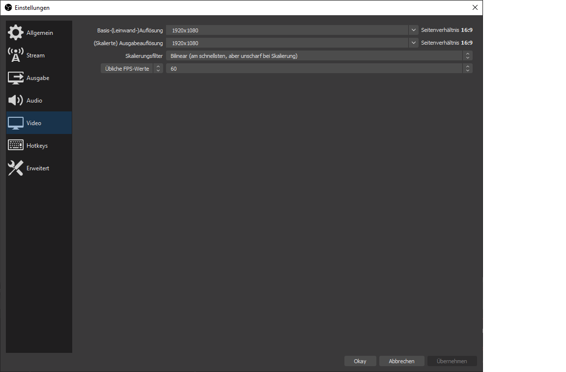

Moin
Ich habe das Problem das mein Twitch stream ruckelt obwohl meine Hardware komplett ausreicht. Im Stream sieht das so aus als wenn ich unter 40 fps spielen würde obwohl ich ingame genung fps habe und ich in Obs 60 fps eingestellt hab.
Hardware:
GPU: Nvidia GeForce RTX 3060 Ti
CPU: Intel(R) Core(TM) i7-10700K cpu 3.80GHz 8 Kerne
Ram: 16 GB [2x 8GB] DDR4-3200 Corsair Vengeance RGB Pro black
Internet:
Beim Speedtest habe ich auch sehr gute Werte wie z.b Download 870.74 Mbps und Upload 517.46 Mbps und der ping liegt bei 10.

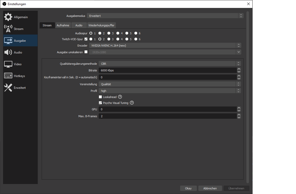

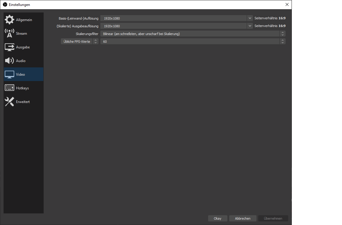

Meine Obs Einstellung glaube ich sind alle Inordnung. Ich weiß echt nicht was ich machen soll ich hoffe ihr könnt mir weiter helfen.

Keyframe auf 2 setzen und den Psycho aus.
Testweise mal den Stream auf 720p/30FPS, wenn ruckelfrei, dann auf 1080p/30FPS.

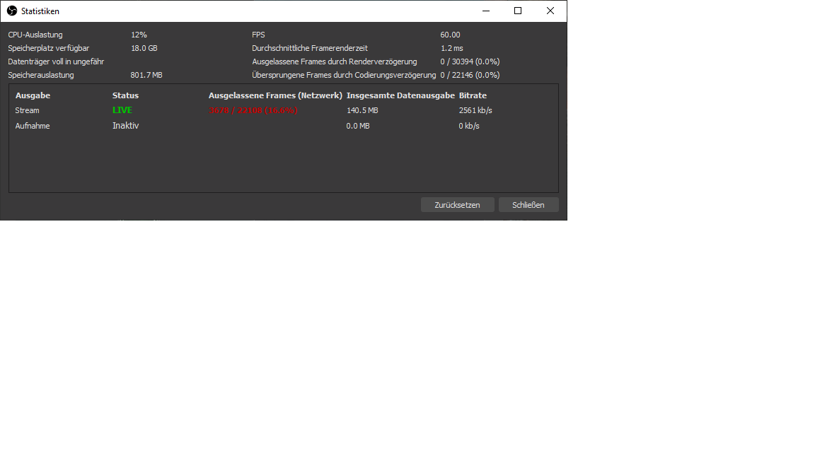

a) OBS hat ein Statusfenster. Da mal reinschauen. Noch nie drüber gestolpert? Sagt Dir doch genau wo es hängt.

Wenn man einen Single Stream PC hat mit dem man auch spielt, so lässt man die CPU (H264) Streamen und niemals die GPU. Bei einem Streaming- PC kann man das machen. Wenn man nativ 1080p spielt, wird die Streamingqualität nicht die selbe sein. 1080p Spiel=> 540p Streamingauflösung. 1440p Spiel => 720p Streamingauflösung. Das geht beides mit 60FPS. Wenn man einen Extra Streaming- PC hat kann man einstellen was eben der Rechner schafft. Die einstellung sollte man testen mit Slow/fast/faster. Ich kann mit faster am besten streamen ohne das es ruckelt und blockig aussieht.

@Mircosfot wenn ich über die cpu streame was für eine Bitrate brauche ich dann? weil ich hab das einmal versucht und das ergebnis war das gleich

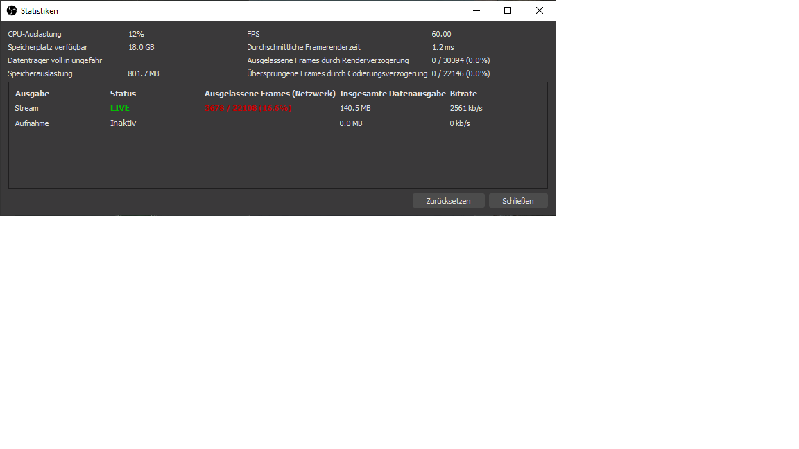

@HisN bei den Statistiken gegen meine Fps auf 30 runter. Die Durchschnittliche Framerenderzeit steigt auf 30ms und die Ausgelassene Frames durch Renderversögerung springt auf 1716 (5%) hoch.
Das hört sich nach 100% ausgelasteter Graka an.
Den Bug schleppt OBS seit NVENC-Release mit sich rum.
FPS Begrenzen so dass die Graka nie 100% ausgelastet ist.
Oder (wenn man den ganzen OBS-Schnulli nicht braucht, weiß ja nicht wie "professionell" Du bist) einfach Shadowplay zum Streamen nutzen, das hat diesen Bug nicht.

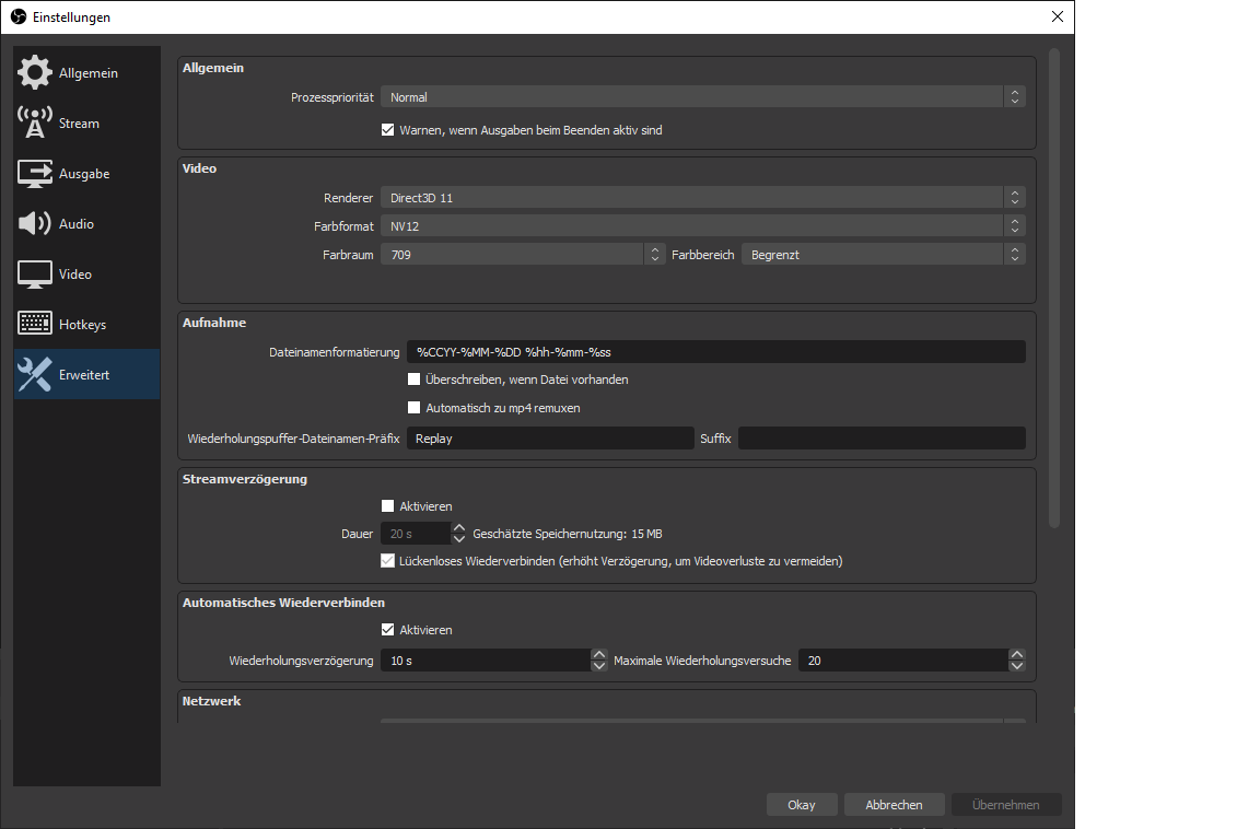

@HisN ich habe jz den Spielemodus in Windows aktiviert und obs im administrator modus gestartet nun ruckelt der stream zwar nicht mehr aber das bild ist verpixelt weißt du vielleicht in welcher bitrate man streamen sollte wenn man das über die cpu macht ?
In der gleichen, wie mit der GPU. Denn mehr lässt Twitch nicht zu.

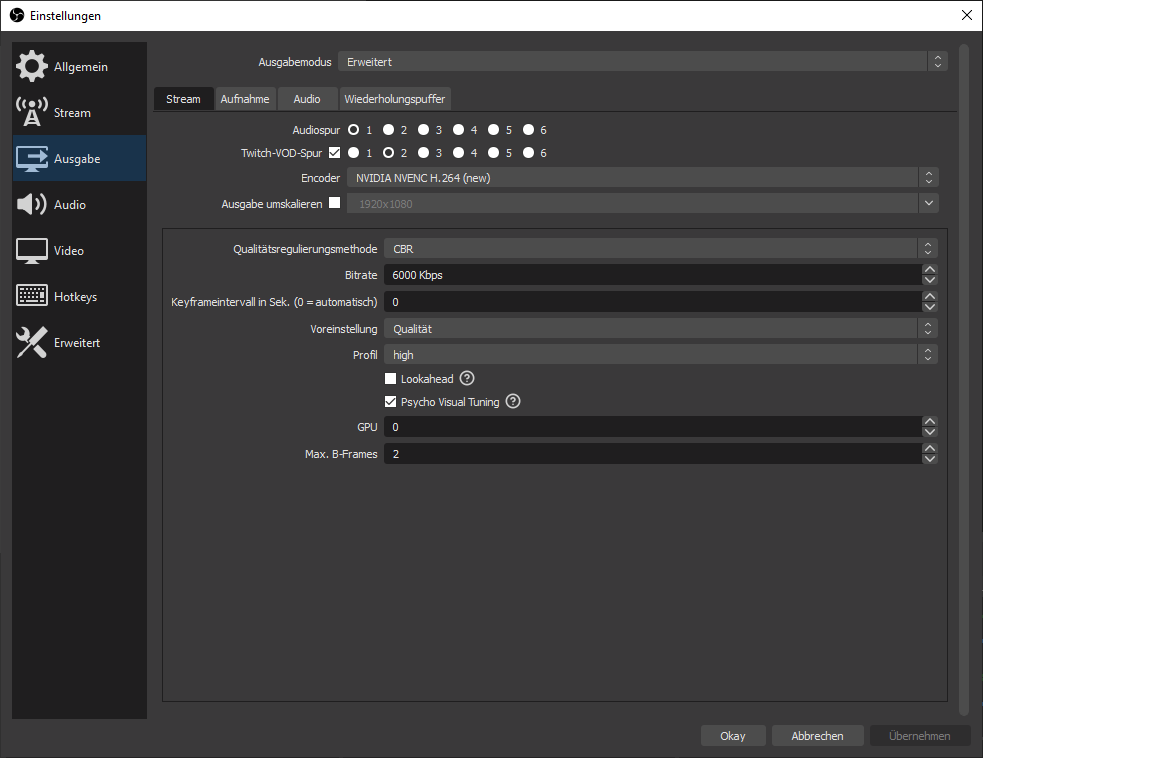

@HisN nun steigt wieder ein wert wenn ich die cpu auf 6000 bitrates stelle
Twitch max bitrate ist 6mbit/6000kbit. Es lohnt sich auch deinen Rechner im Router zu priorisieren um Störfälle auszuschließen.
Netzwerk ist
a) Entweder Dein Upload zu lahm/voll
b) Twitch skippt Frames, weil Du eine zu hohe Bitrate eingestellt hast.
