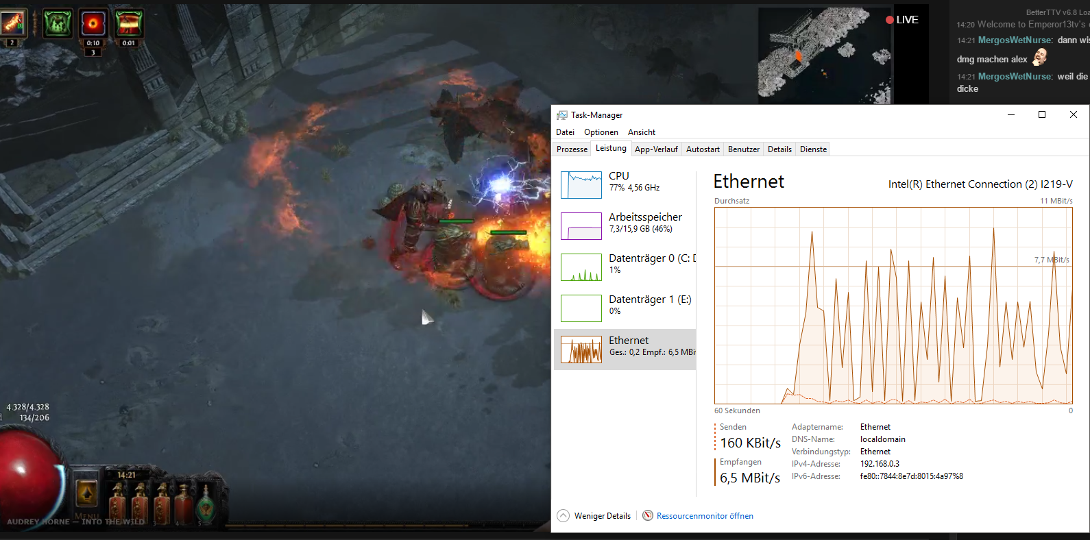

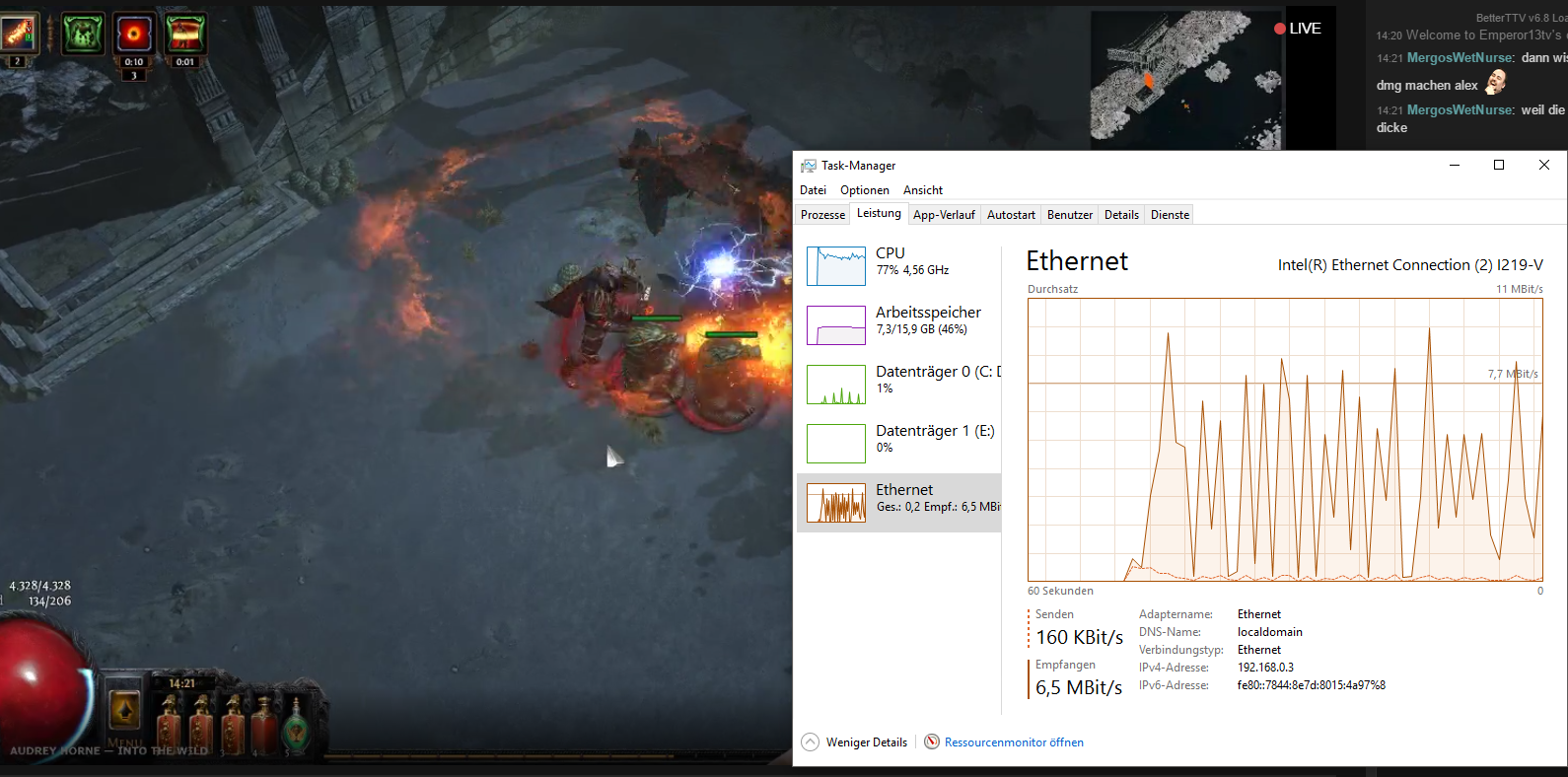

Hallo, sry das es so lange dauerte.
Also im Anhang die Screens mit meinen Video Einstellungen.
