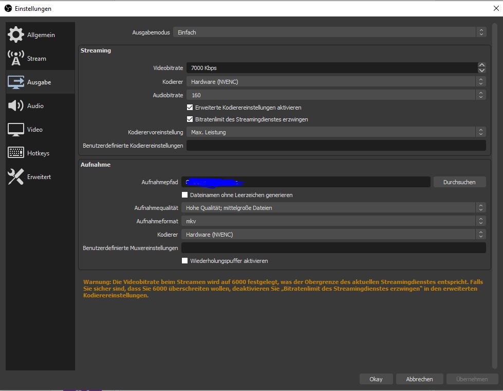

Das, was du beschreibst, liest sich nach den falschen Einstellungen beim NVENC new. Da kann man wohl bei der Leistung (sinngemäß) bestes Bild auswählen. Tust du das, packt das die GPU nicht mehr. Du musst dann quasi eine Stufe drunter (sozusagen Zweitbestes Bild). Dann werden auch nur die Cores fürs Streaming angesprochen und der Rest der Karte kann normal arbeiten.
Reaktionen: musicmusic2

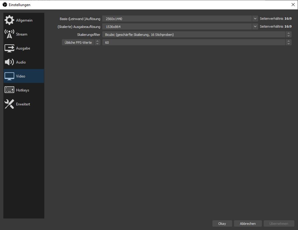

Das sind meine Daten..
Ich hatte schon unterschiedliche Kbps angegebenen (auch mal runter auf 2500, nach Tutorial, was ich berechnen sollte, konnte ich bis auf 7000 ohne Probleme drauf) und auch beim Video rumhantiert (verschiedene FPS und Ausgabeauflösungen)

Da ist es. „Maximale Leistung“. Stell das mal auf eins drunter.
Wenn du kein Affiliate bist, kannst maximal 6000 Kbit streamen. Bei langsame Spielen sieht es noch gut aus. Bei schnellen Spielen wird der Stream pixelig. Solltest dir dann eher überlegen in 720p60 zu streamen. Haben deine Zuschauer mehr von.

Ja Vorschau war an, habs mal deaktiviert. Nvenc ja, aber "New" steht da nicht. Müsste mal gucken, wie ich das Statusfenster öffne.

Du musst in der Ausgabe "Ausgabemodus" Erweitert anwählen dann siehst du auch NVENC H.264 New.
