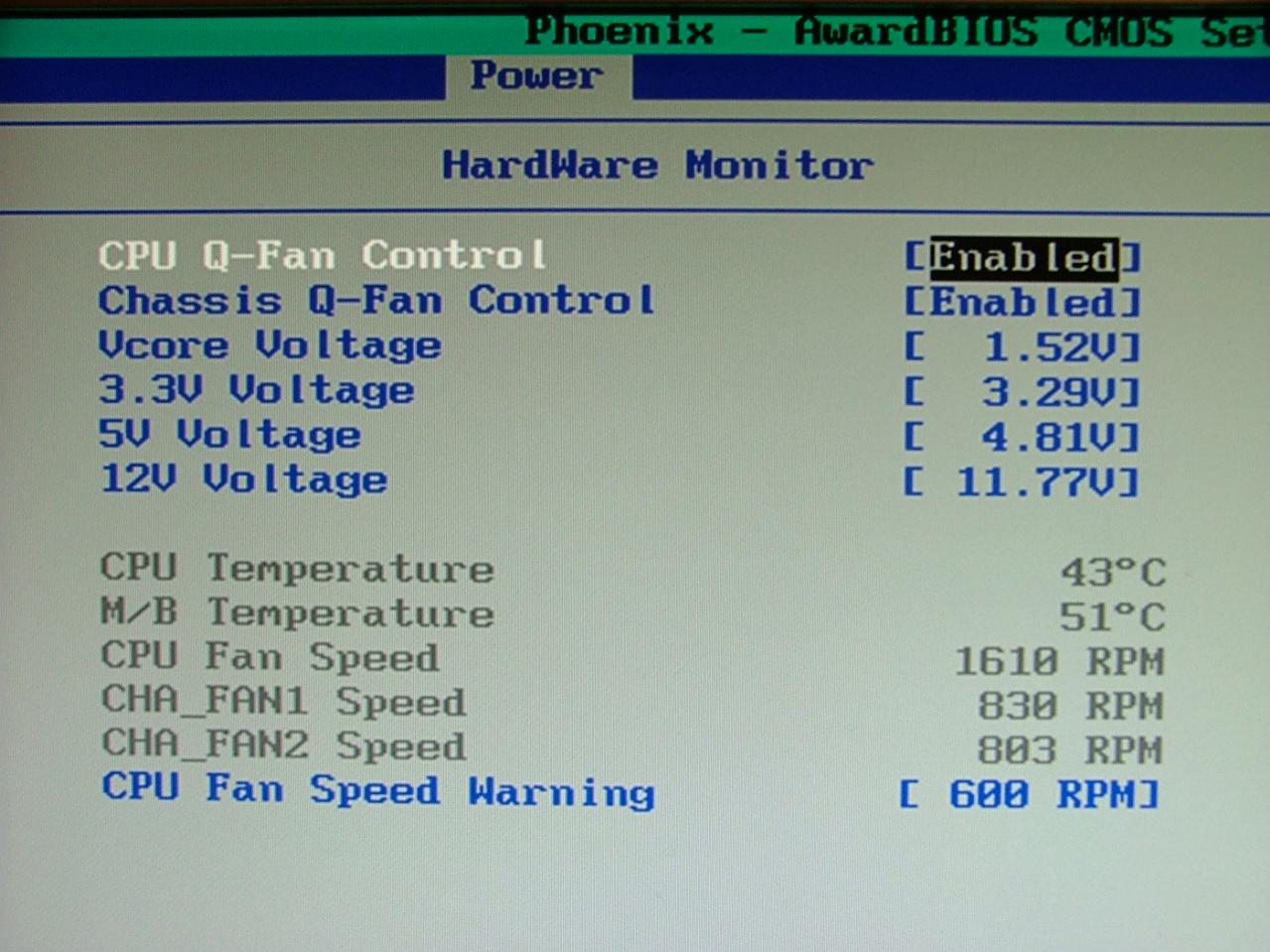

nur noch eine kleine anmerkung? :D ich habe ja einen thermalright 120 extreme als CPU-Kühler am laufen, und da drauf einen Lüfter (weiß grad nicht wie er heißt, irgendein noname ding) mit 3-Pin anschluss. Nun ja, am mainboard ist ein 4-Pin Anschluss, und mein Lüfter wird vom mainboard NICHT geregel, er läuft immer auf 1600Upm... heißt das, dass das mainboard nur mit 4-Pin Lüftern regeln kann?

Das Board sollte eigentlich auch in der Lage sein 3Pin-Lüfter an dem Anschluß zu steuern.
Schau mal im Bios ob du irgendwo nen Punkt zu "Fan Control" oder so ähnlich hast. Wenn da etwas vonwegen "PWM" steht den Punkt bitte zu sowas wie "Voltage" ändern. Evtl. hilft da ein Blick ins Handbuch.
Wenn das Board versucht über PWM zu regeln ist es klar, dass an nem 3Pin-Lüfter immer 12V ankommen. Funktioniert wieder Name schon sagt etwas anders dieses Verfahren. ;)

so bin wieder da und habe ma schnell im bios nachgeschaut...
hab da nicht viel gefunden außer das was ich fotographiert habe hehe ;)
da steht nur was von vpu q-fan contol oder chassis q-fan control...

alles klar inzwischen hab ich noch bisschen hier das forum durchforstet und bin dann auf einen erfahrungsbericht von SOAD-Flo über das P5N-e SLI gestoßen und habe folgendes gelesen:
Die Lüftersteuerung funktioniert nur mit PWM und steuert daher nur 4pin-Lüfter, was gerade bei einem lauten Lüfter mit 3pin-Anschluss stören kann.
hmm.. oke dann hol ich mir für meinem thermalright entweder einen konstanten 800rpm-lüfter, oder einen pwm-regelbaren scythe kama 310-1200rpm...
