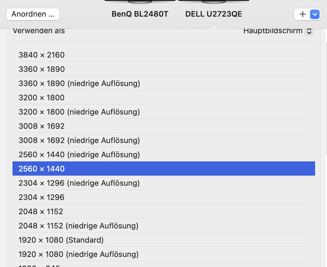

Die Textgröße anpassen hat zumindest jetzt gebracht das die Symbole und die Schriften davon größer werden. Aber gerade im Safari und anderen Browsern ist die Schrift leider dennoch zu klein bei 4k Auflösung.

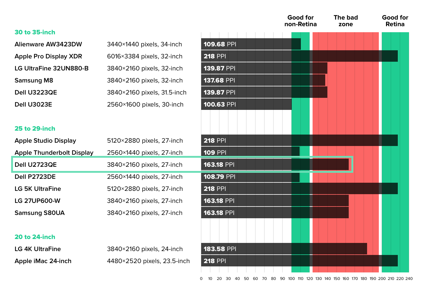

@Amaoto
Laut deinem Bild bleibt einem ja nur über ein Apple Display zu kaufen damit es gut aussieht, oder interpretiere ich die Grafik falsch?
Es gibt auch noch andere Monitore mit der passenden Auflösung. Allerdings nicht viele. Von LG wird ja auch einer gelistet.
Wenn du bei 27" und der Darstellungsgröße von 27" bleiben willst, bräuchtest du also einen Monitor mit der doppelten Auflösung von WQHD. Also 5120x2880.

Wie gesagt, da kenne ich mich bei Mac leider nicht aus. Hier sind generell nicht soooo viele Mac-User unterwegs. Aber irgendeinen Weg muss es geben. Die Apple-Monitore sind ja auch sehr hochauflösend und müssen irgendeine Form der Skalierung nutzen. Irgendwas muss es da geben. Vielleicht mal bei Apple direkt nachfragen, oder eine einem Apple-Forum?
Die Skalierung wird bei Apple über die Auflösung umgestellt. Das sieht man bei einem MacBook, wo dir keine Auflösungen angeboten werden, sonderen nur „größere Text“ oder ähnlich drannsteht. Ist aber das selbe Menü wie bei externen Bildschirmen, wo man Auflösungswerte einstellen kann. Da Apple auf 27“ einen 5k Monitor verkauft und der mit der doppelten Skalierung läuft, sind 1440p auf 27“ optimal, weil das genau die Hälfte ist. Bei 32 Zoll verkaufen sie 6k, man bräuchte also einen 3k Monitor (den es meines Wissens nach garnicht gibt). Ich komme allerdings mit 4k auf 32 Zoll auch sehr gut zurecht, wenn es auch nicht perfekt in Apples Skalierungsschema passt. 4k auf 27 ist halt wrsl sehr problematisch, weil bei passendem Teiler alles zu groß ist oder bei unpassendem Teiler, wie du schon bemerkt hast, die Sachen nicht ganz scharf bleiben.
Nein, da sind einige Beispiele im grünen Bereich. Für "Retina" (also 2-fache Skalierung) in dem Größenbereich gibt es aber tatsächlich wenig Alternativen zum Studio Display. Es gäbe noch den bereits abgekündigten LG UltraFine und das ViewFinity S9 von Samsung:
