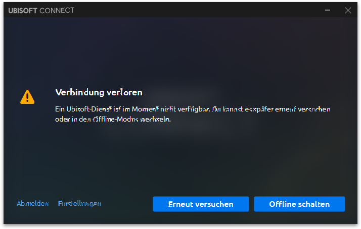

Was mir gerade direkt noch aufgefallen ist. Ich weiß nicht, ob das vorher schon so war, weil ich aufgrund
der Frustration nicht richtig hingeschaut hatte... Aber der Text sieht sehr seltsam und falsch dargestellt aus. Als hätte der Grafiktreiber ein Problem, das Tool richtig anzuzeigen?!?
Ich finde das sehr seltsam. Sollte der NVidia-Treiber hier ein Problem darstellen und dieser an der fehlerhaften Verbindung schuld sein? Kann ich mir irgendwie nicht wirklich vorstellen, weil beides ja total unterschiedliche Arten von Software sind... Ist trotzdem sehr seltsam. 🤔
So wird bei mir das Ubisoft Connect dargestellt:
