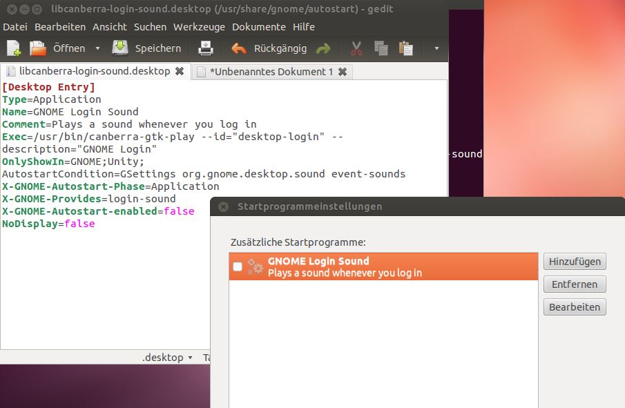

Hi,
der Startsound kann unter Startprogramme eingestellt werden.
Standardmäßig ist der Eintrag jedoch deaktiviert.
So wird der Eintrag aktiviert:
Öffne ein Terminal und öffne die Konfigurationsdatei im Texteditor:
Code:
gksudo gedit /usr/share/gnome/autostart/libcanberra-login-sound.desktop
Ändere den Wert
Code:
NoDisplay=true
auf den Wert
Code:
NoDisplay=false
Nun erscheint der Eintrag "Gnome Login Sound" unter Startprogramme und kann einfach durch entfernen des Hakens entfernt werden.
Siehe Bild im Anhang!
