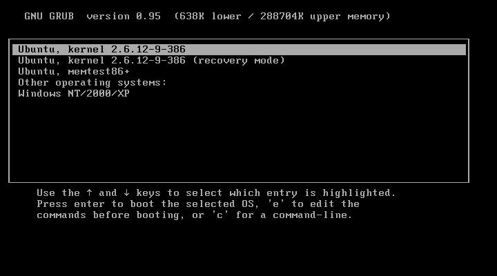

ghecko schrieb:
Wenn dann der freie nouveau Treiber. Abgesichert starten (Bootloader) und dann über die Treiberverwaltung (zusätzliche Treiber) den Grafiktreiber von Nvidia installieren. Danach sollte es rennen.
wie startest du denn "abgesichert" ?
merci
AW: Ubuntu und GeForce GT630
Ich habe das Problem, wenn ich Ubuntu installieren möchte. Ich lege die CD rein, lass es booten und dann erscheint das Ubuntu-Logo.
Jetzt würde ich den Desktop sehen aber das Bild bleibt schwarz :(
Das ist mein Problem.
