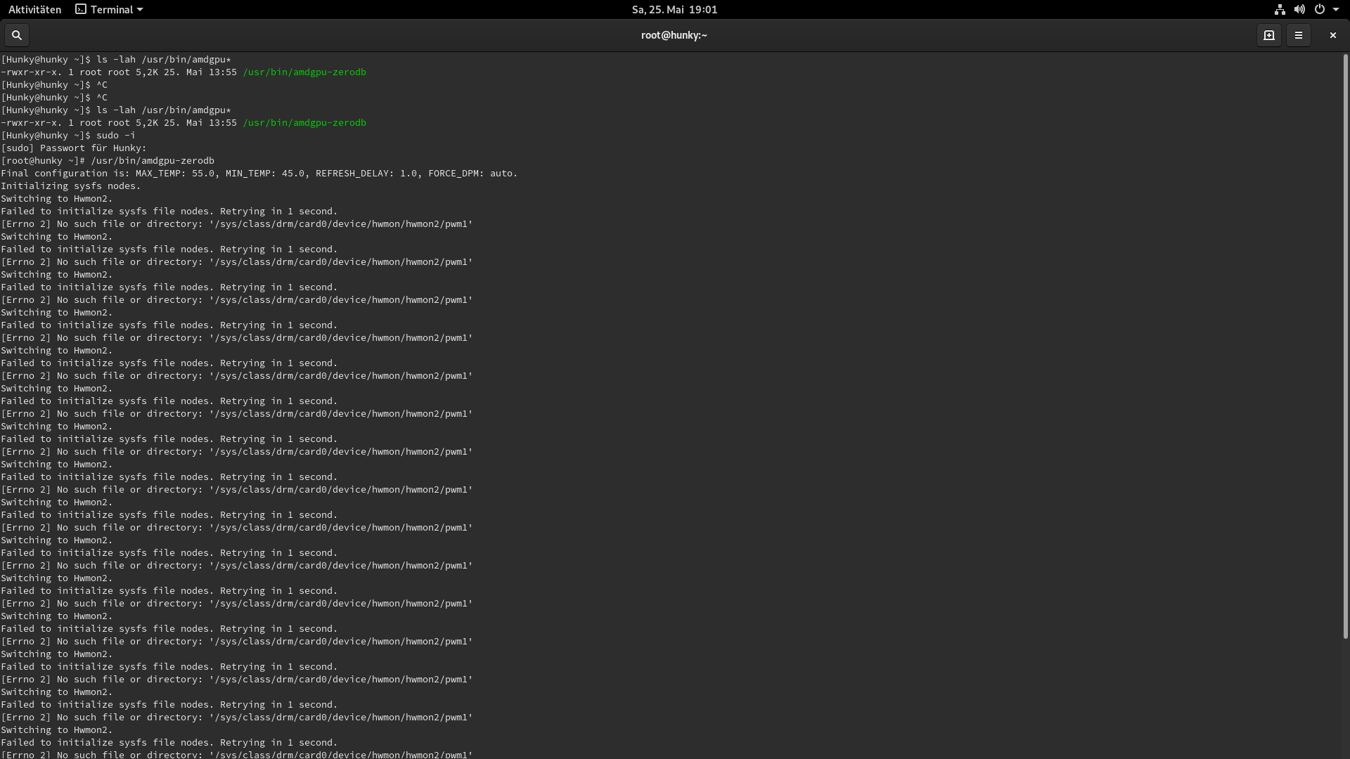

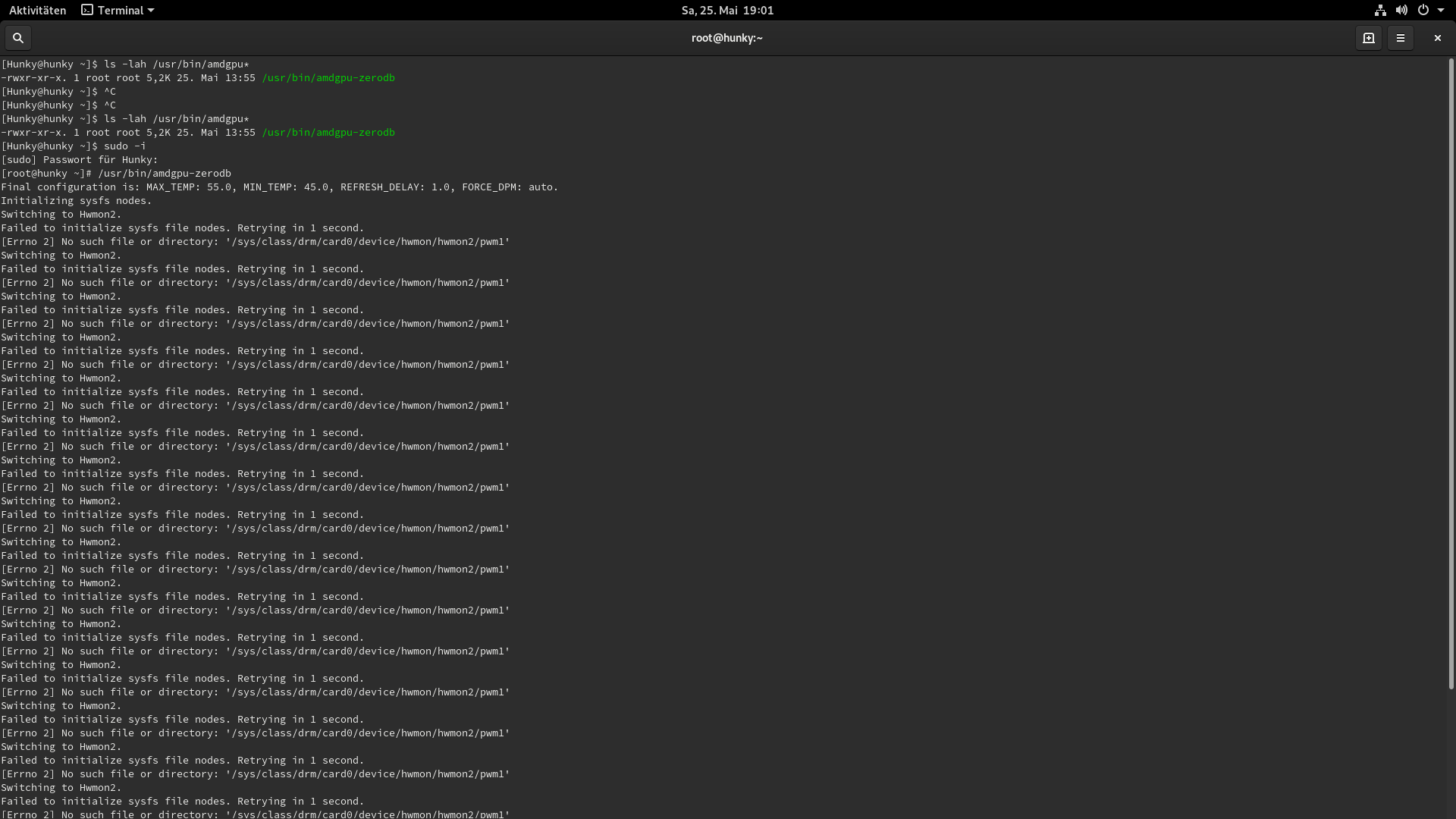

was passiert denn, wenn Du Dich wieder mit sudo -i als Admin anmeldest und den Befehl hier einfach mal ausführst: /usr/bin/amdgpu-zerodb
Y-Chromosome
- Aug. 2008
- 3.002
tut sich was am Lüfter?
wenn nein, dann müssen wir eine andere Quelle für die Temperatur hernehmen.

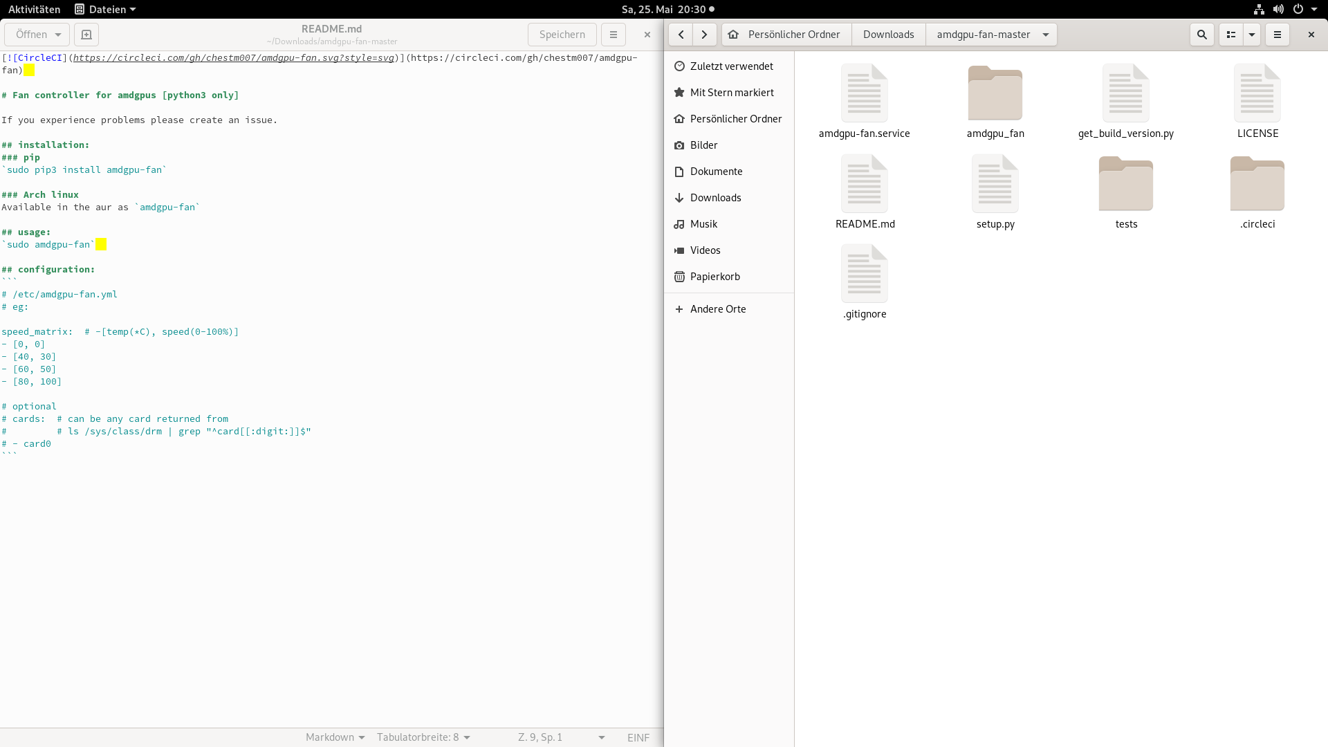

Dann probier mal das andere
Da siehst Du Dir erstmal die Konfiguration an, wie beschrieben und dann startest Du den Dienst via
systemctl start amdgpu-fan.service

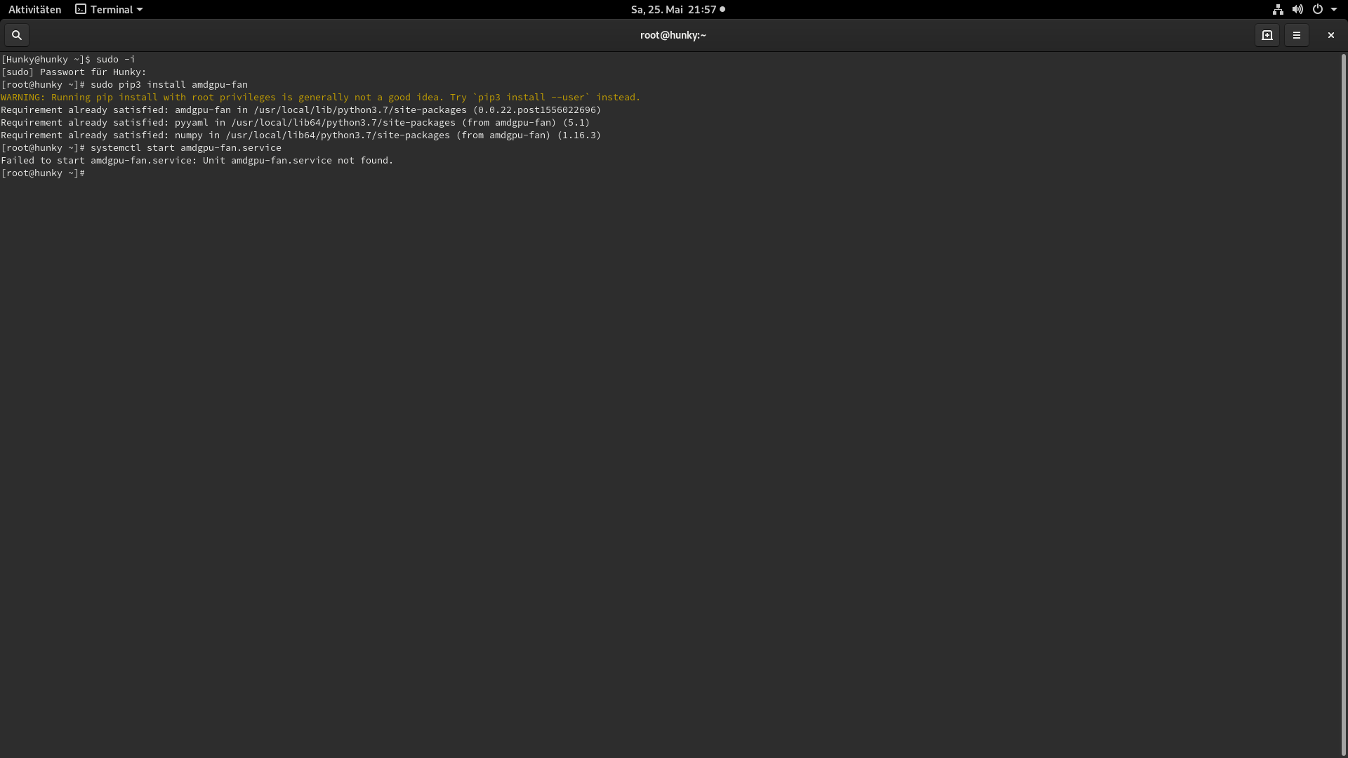

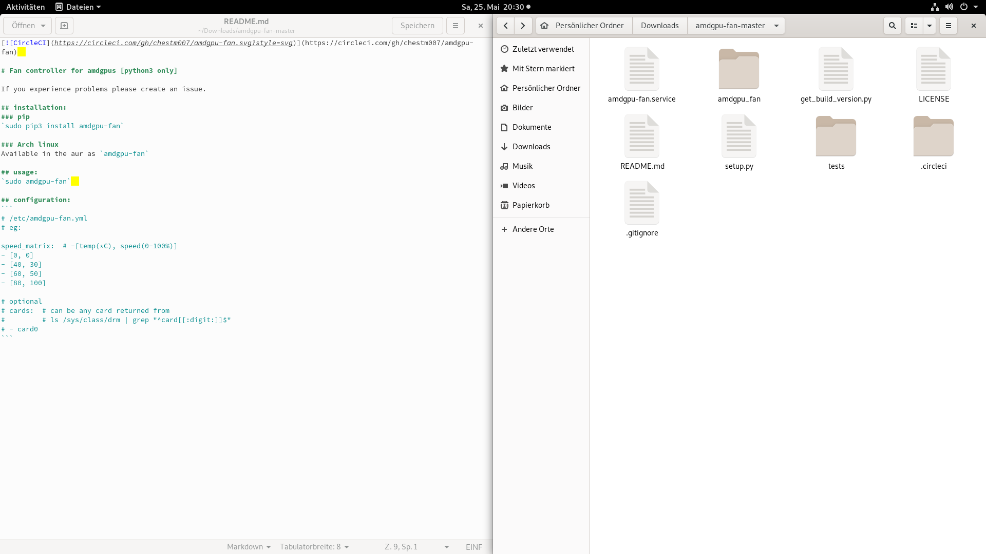

Verstehe ich nicht. Ich habe "sudo pip3 install amdgpu-fan" per Terminal installiert. Und den Ordner heruntergeladen und entpackt. Und nun? Soll der Ordner "amdgpu-fan-master" ins etc-Verzeichnis?

schau doch mal, ob die Software nicht schon installiert ist.
pip3 ist nämlich ein eigener Paketmanager
teste mal mit "systemctl start amdgpu-fan.service" ob es nicht schon läuft ...

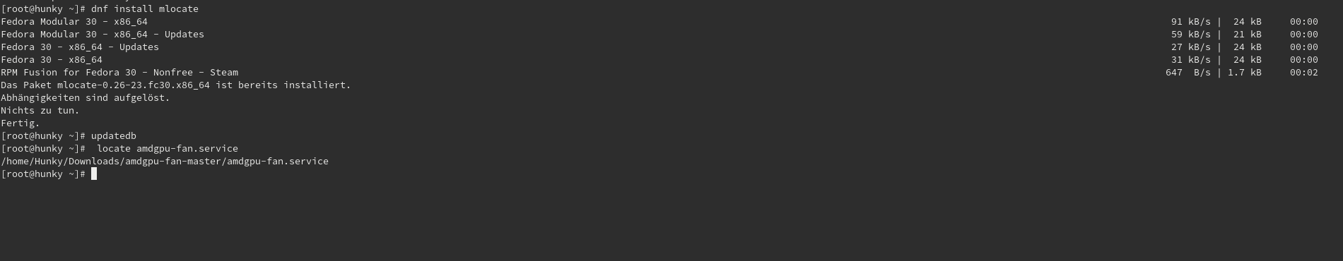

dnf install mlocate
updatedb
locate amdgpu-fan.service
bitte
updatedb
bitte

okay, scheinbar hat er es nicht installiert.
Ich helfe Dir morgen weiter. Gute Nacht

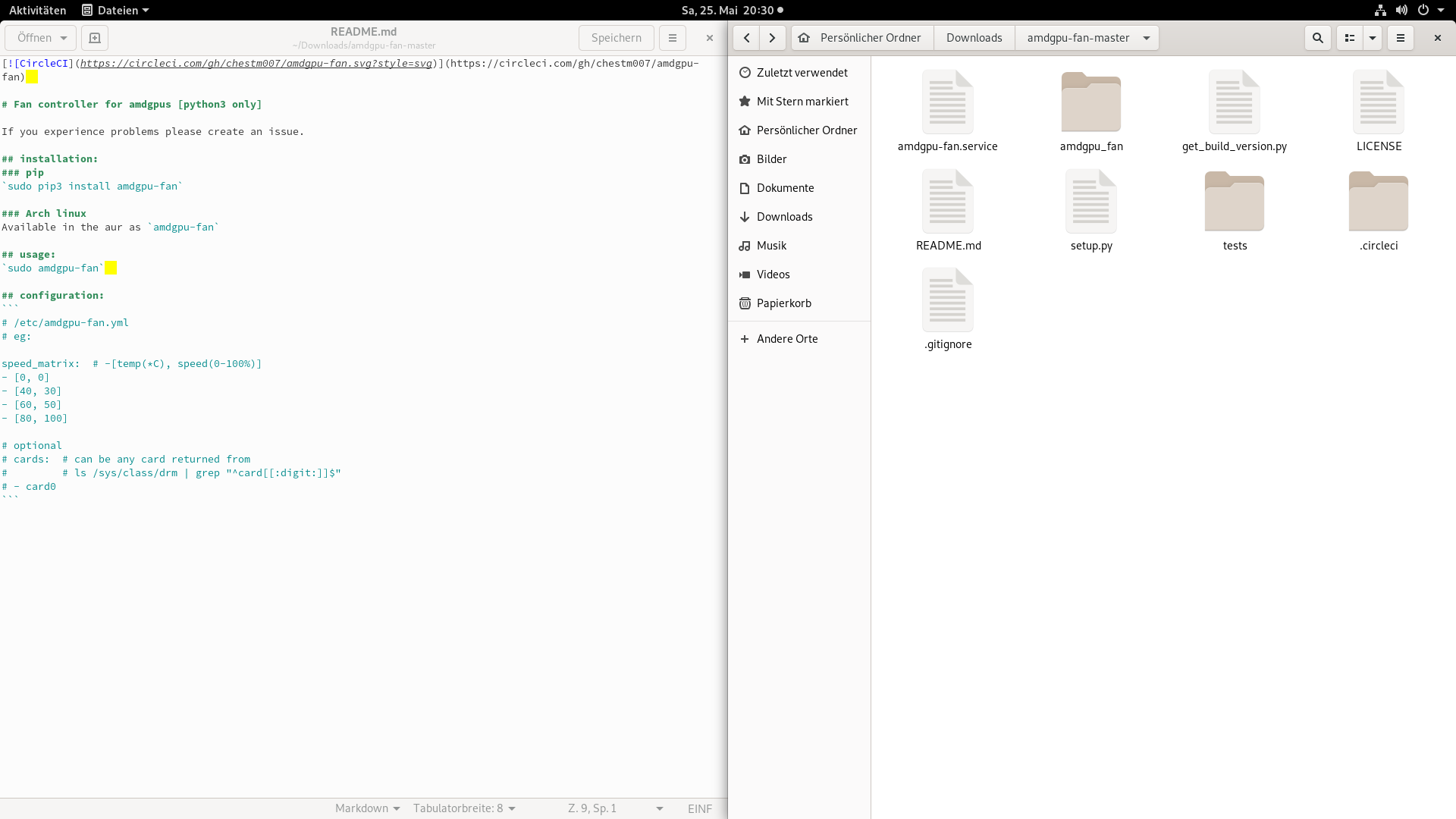

lege bitte als erstes die Konfigurationsdatei an:
Als nächstes schau doch mal bitte, ob Du amdgpu-fan als root ausführen kannst.
Bei mir hat das funktioniert.
Wenn das soweit geht, dann können wir uns um den Dienst kümmern ...
Code:
# /etc/amdgpu-fan.yml
# eg:
speed_matrix: # -[temp(*C), speed(0-100%)]
- [0, 0]
- [50, 35]
- [60, 50]
- [70, 75]
- [80, 100]
# optional
# cards: # can be any card returned from
# # ls /sys/class/drm | grep "^card[[:digit:]]$"
# - card0
sudo amdgpu-fanBei mir hat das funktioniert.

Hi
1. sudo -i
2. nano /etc/amdgpu-fan.yml
3. dann machst einfach copy&paste in das Terminal
4. strg +x > dann (yes)
(sollte nano nicht da sein ... dnf install nano)
1. sudo -i
