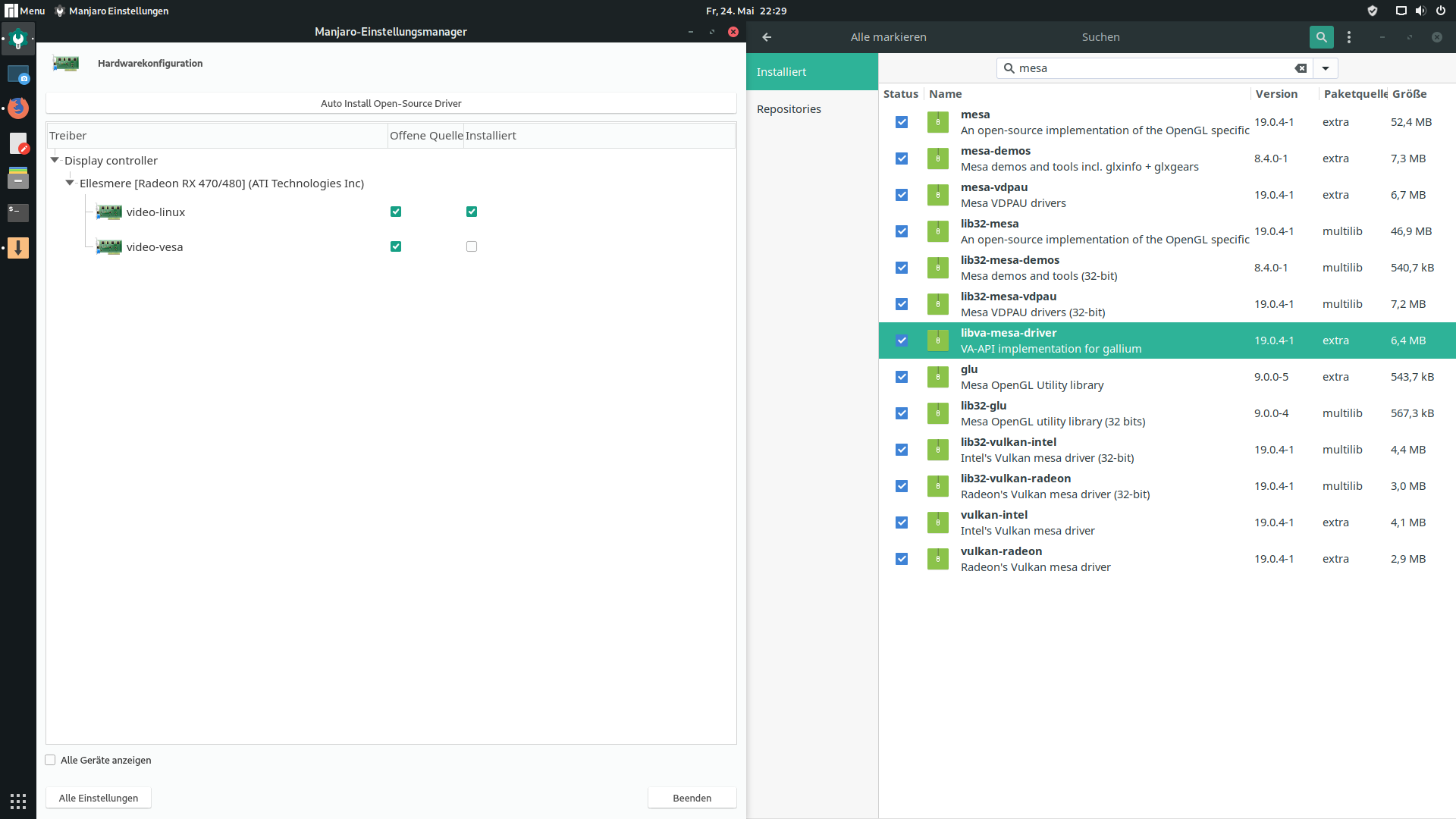

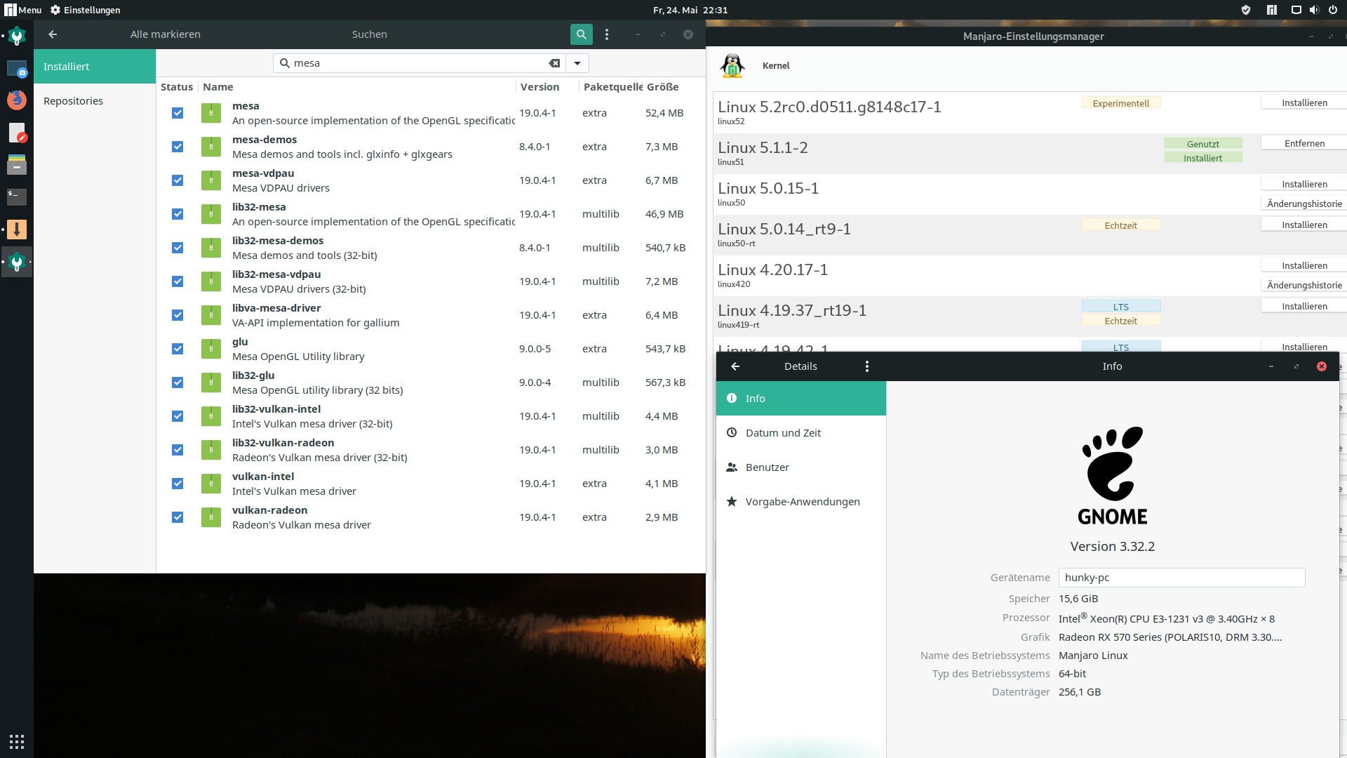

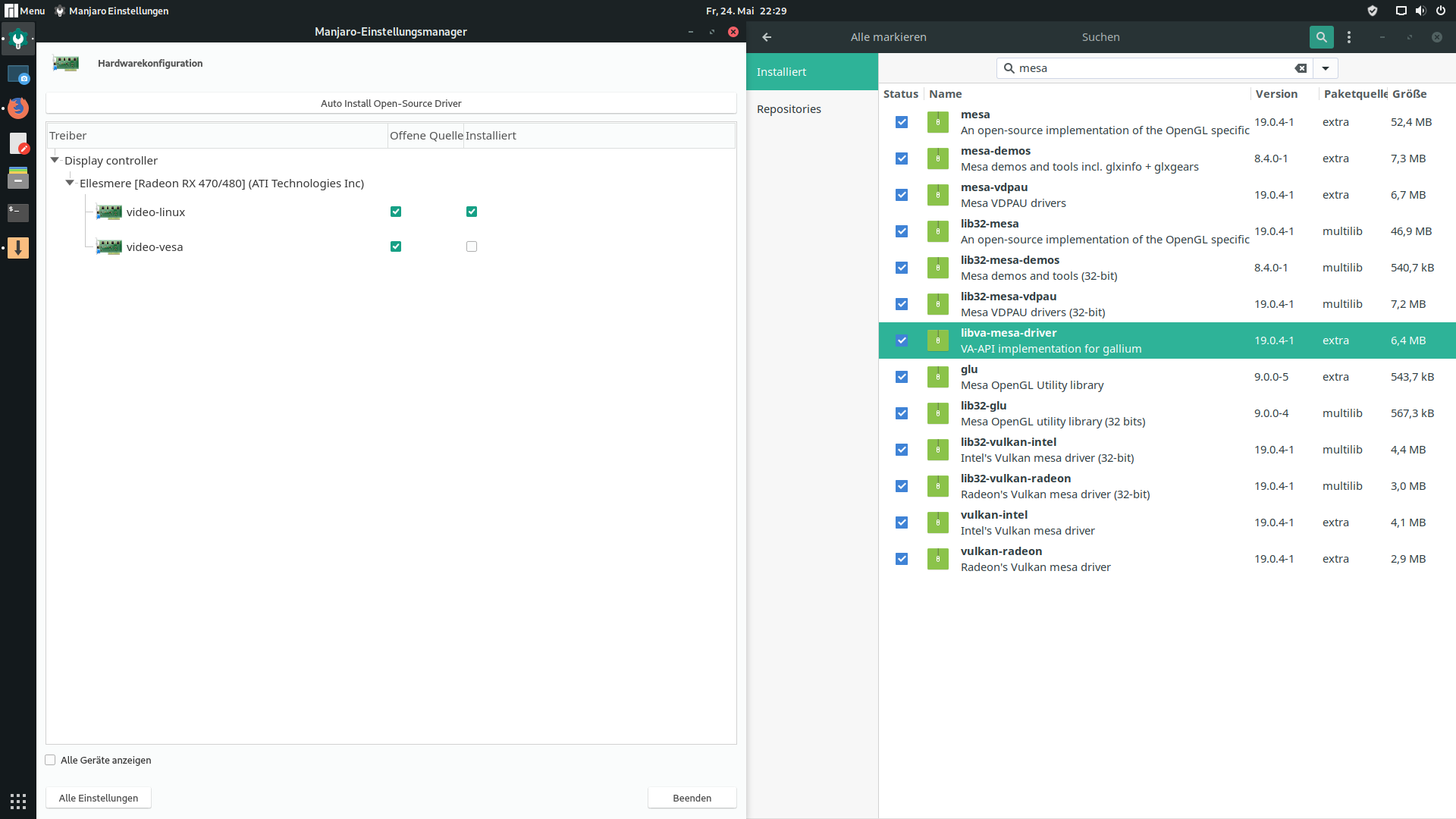

So: Manjaro Gnome wurde installiert und alle Updates gezogen. Der Kernel wurde auch ausgewählt. Trotzdem dreht sich der Lüfter noch :/
Der Amd Treiber scheint doch auch zu laufen,, oder?

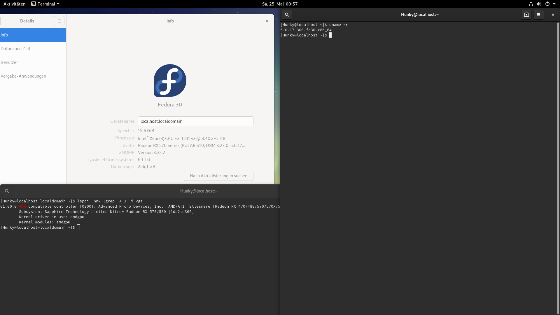

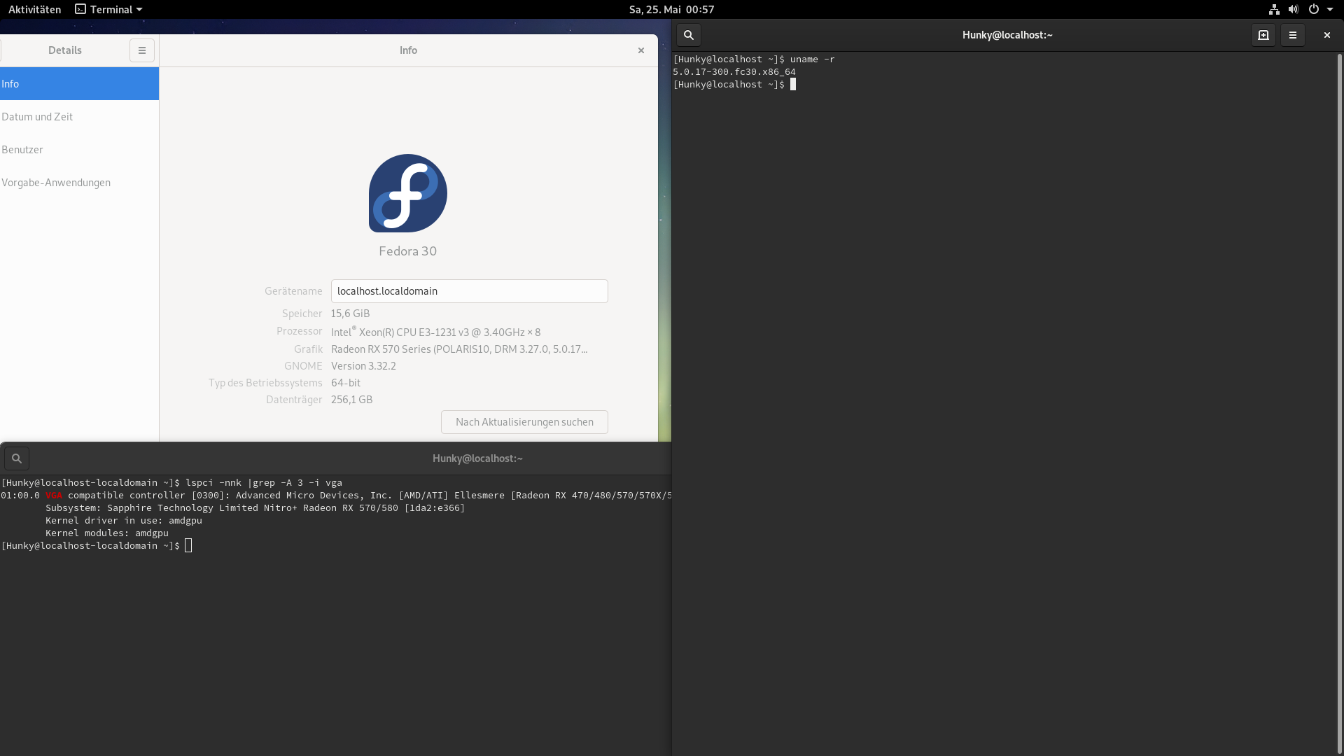

glxinfo sollte es Dir genauer ausgeben, aber der Bildausschnitt auf dem 2. Bild zeigt es eigentlich (Polaris 10 ...)
Was passiert eig. wenn Du mit dem Fedora 30 Stick bootest? (ohne es zu installieren)
Bei mir schalten sich die Lüfter der RX480 in dem Augenblick ab, wenn Gnome startet.

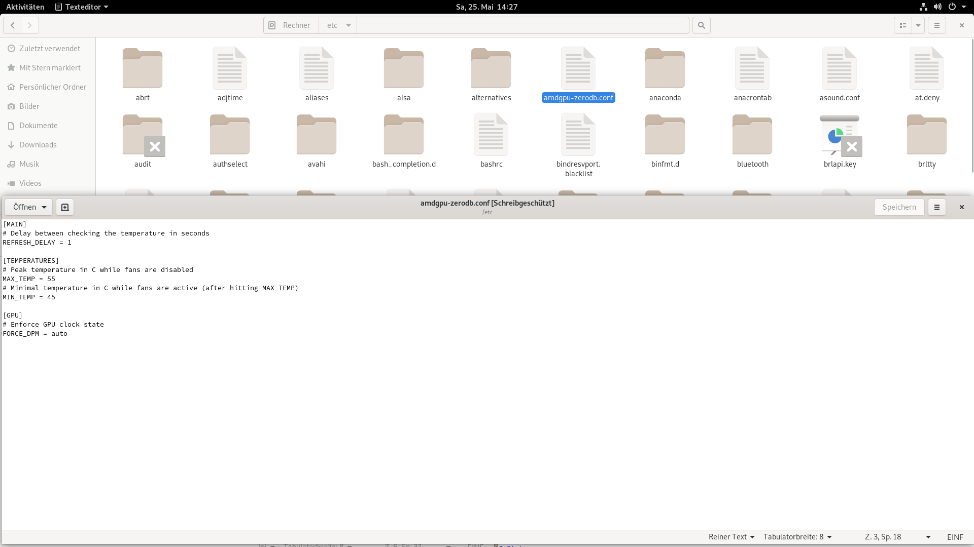

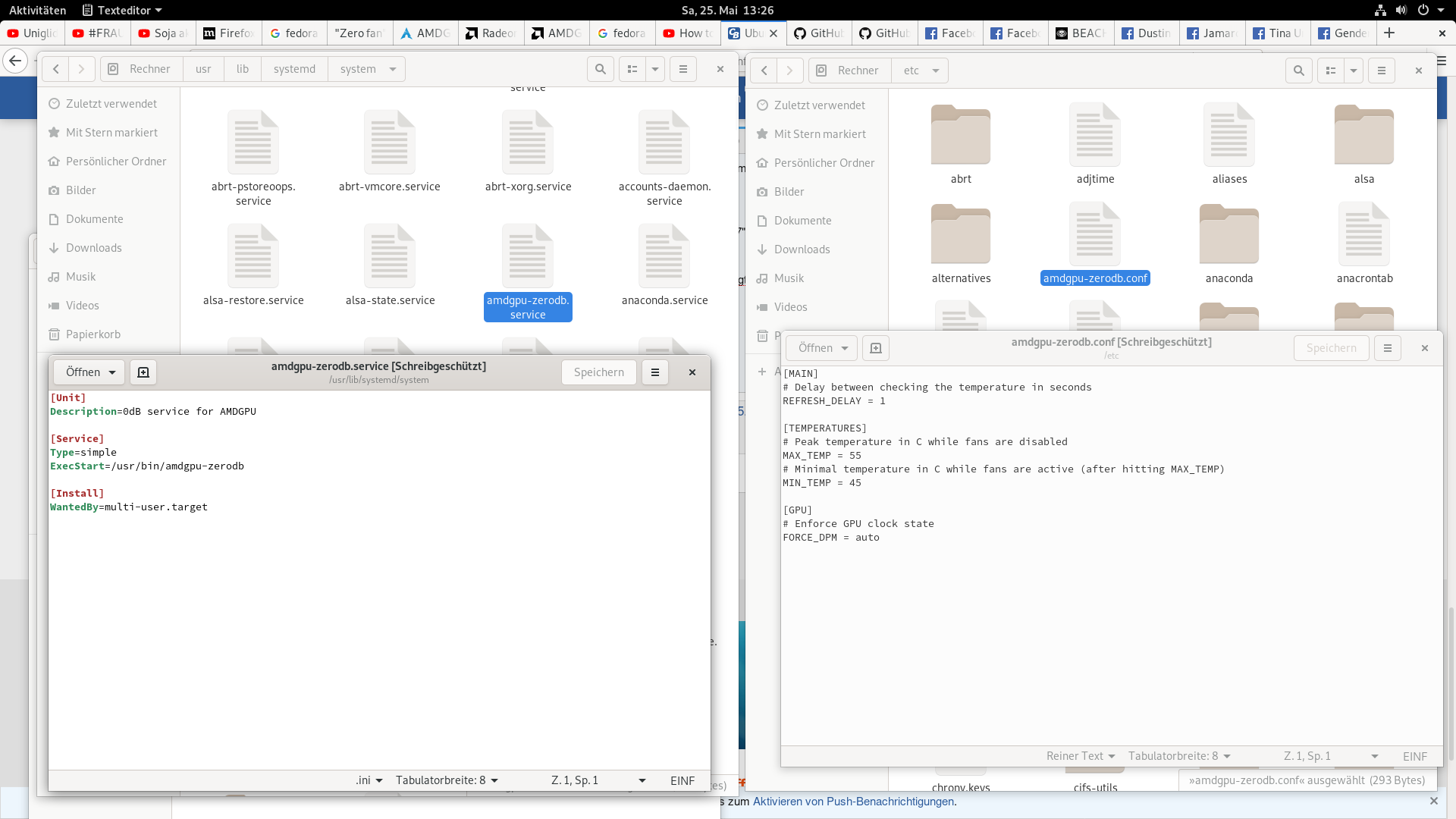

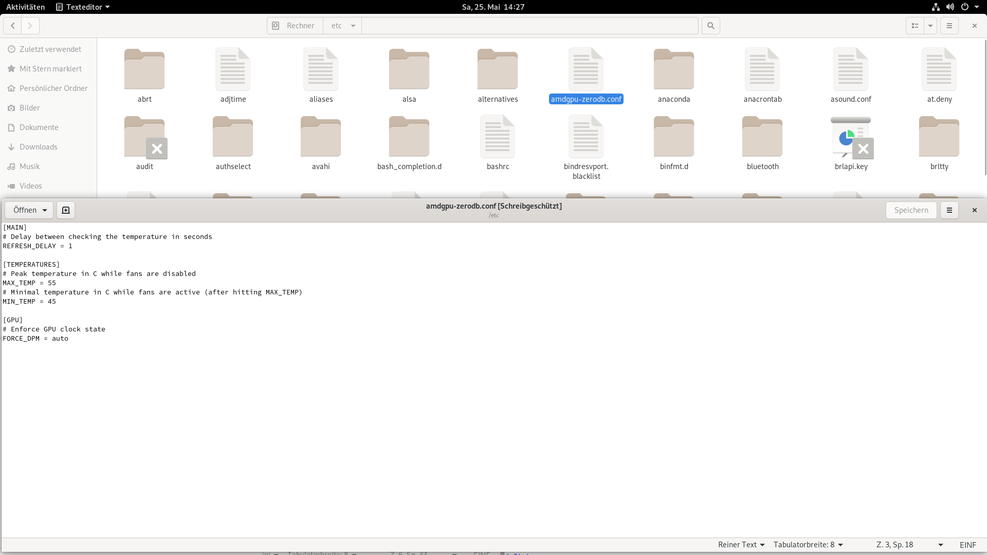

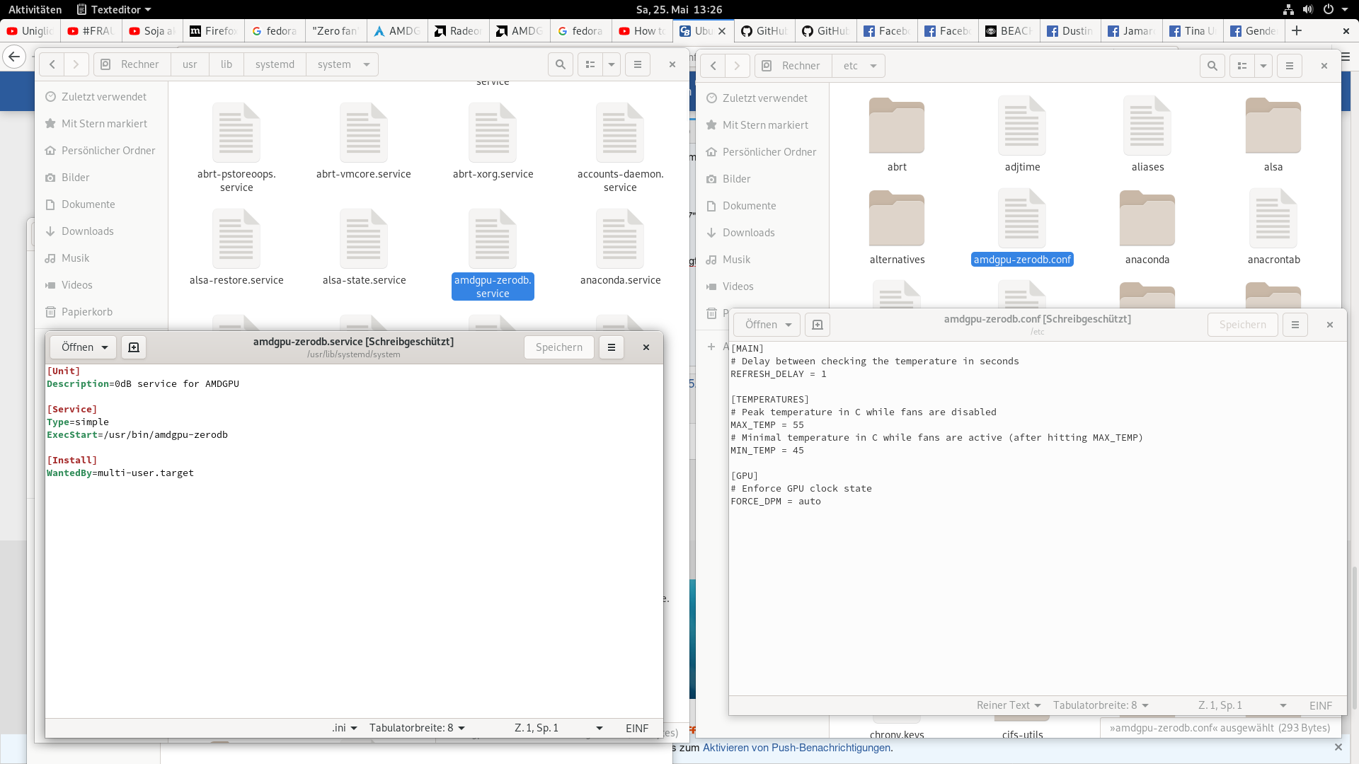

So, die Zero.Conf ist im Etc Ordner und die Service im System. So weit alles richtig, oder?
Damit bleibt ja eigentlich nur noch diese Sache?

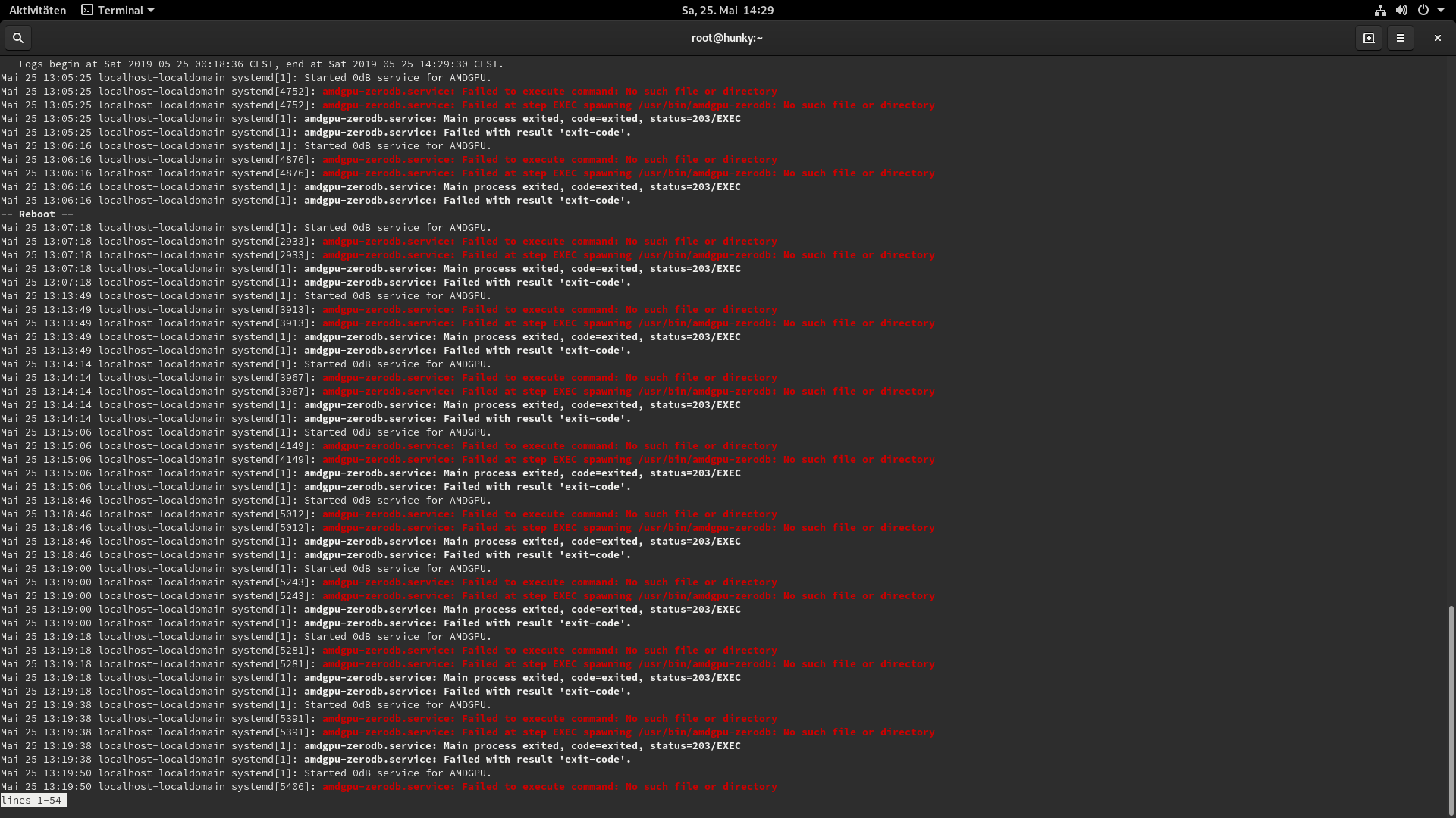

Bei "systemctl start amdgpu-zerodb.service" passiert nichts, außer der Sudoabfrage.

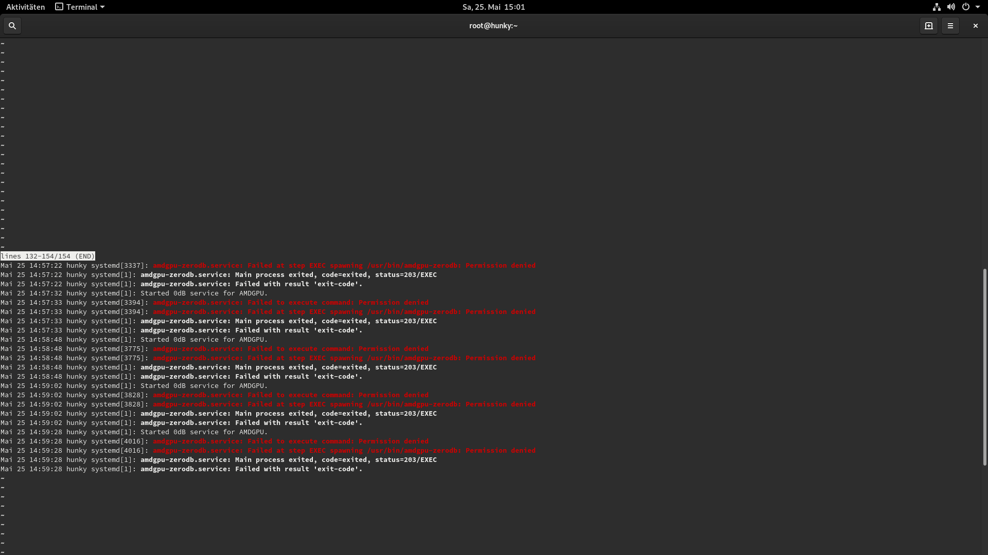

Wenn ich "journalctl --unit amdgpu-zerodb.service" eingebe, erscheint mir dann eine Fehlermeldung. Vllt. das falsche Systemd Verzeichnis?

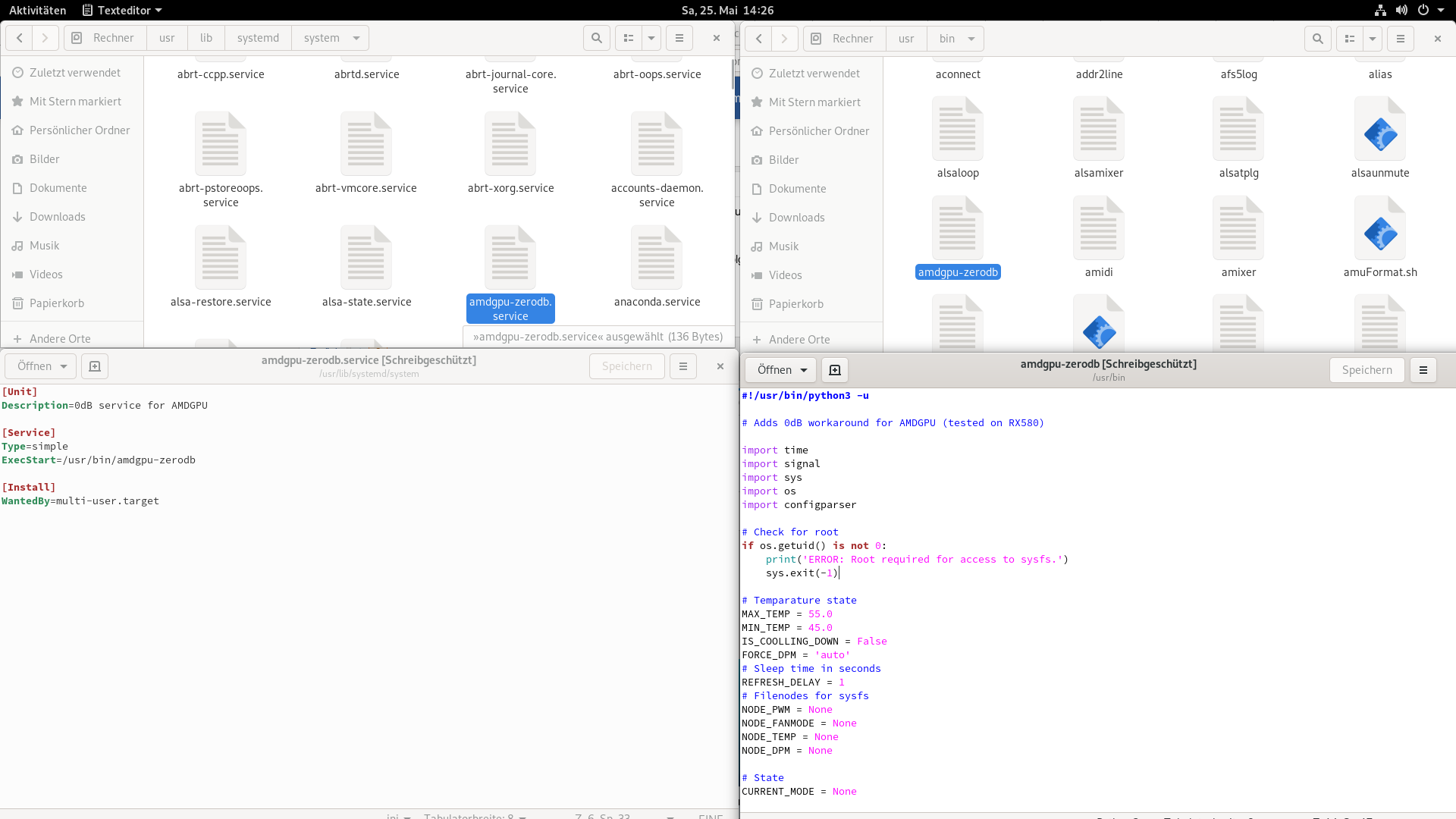

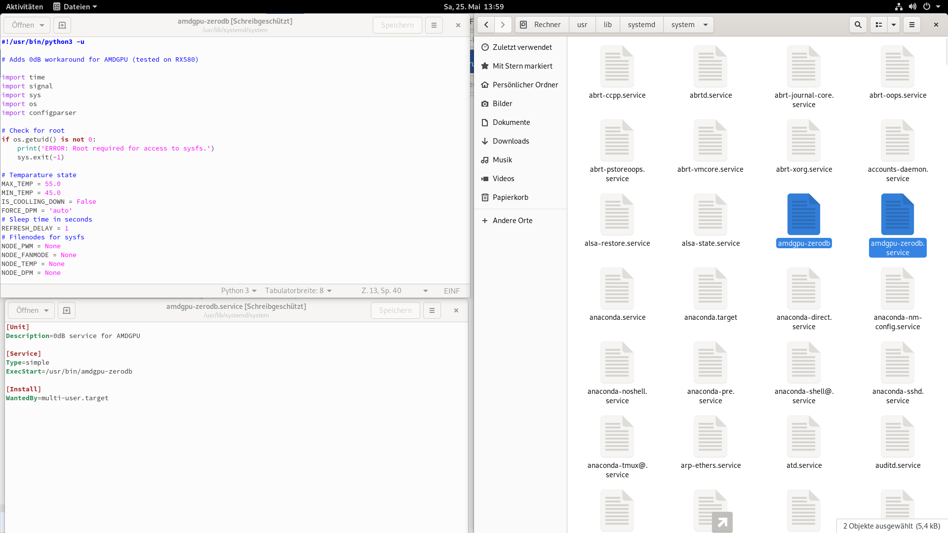

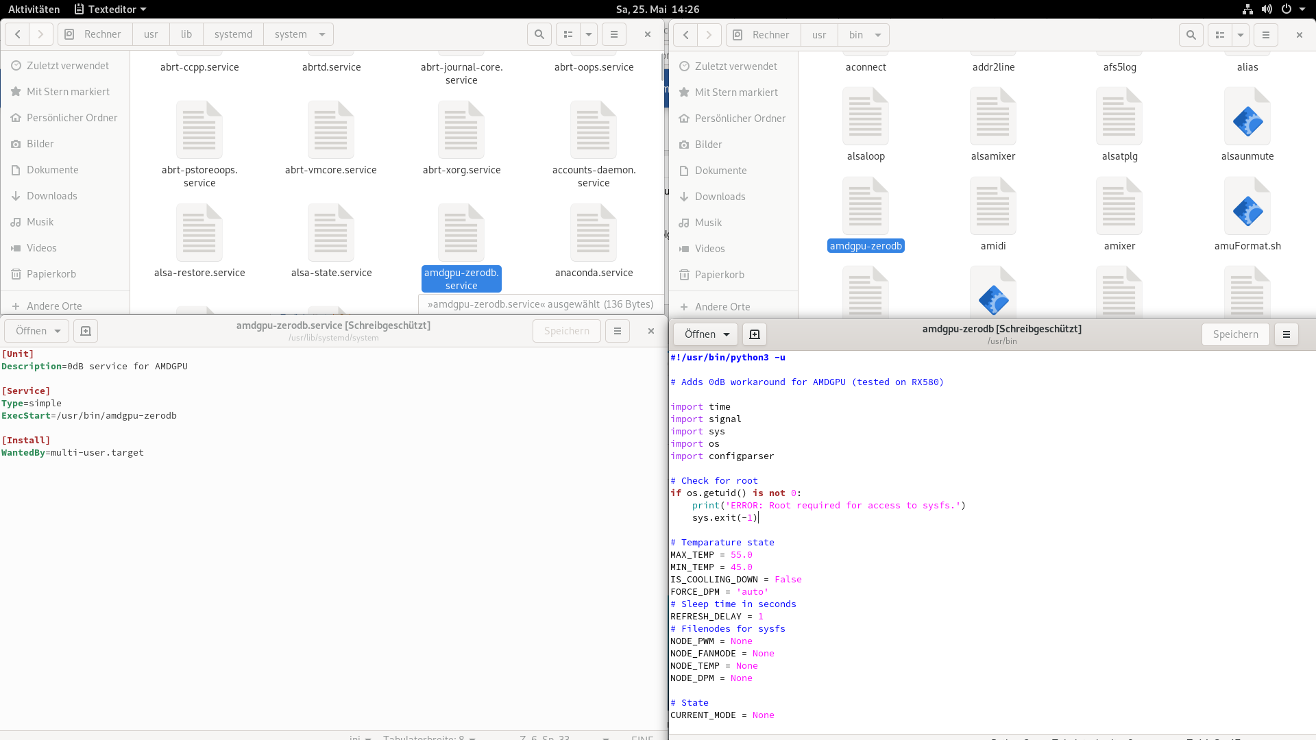

Dein 1. Fehler ist dass Du die Datei nicht in /usr/bin umbenannt hast.
Da gehört das ".py" weg
(1. Fehler)

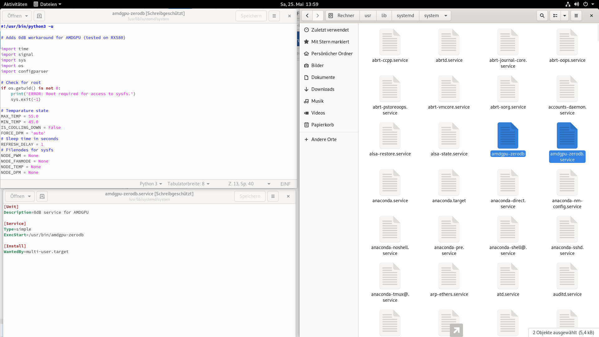

Edit: ah, die "amdgpu-zerodb.py" umbennen und dann ins auch Systemd/System Verzeichnis kopieren??
Habe das Zip-File heruntergeladen. Dann entpackt und im Terminal mit "cd" ins Verzeichnis gewechselt. Dann mit
"cp amdgpu-zerodb.conf /etc/" und "cp amdgpu-zerodb.service /usr/lib/systemd/system/" die Dateien in die Verzeichnisse kopiert. Dann neues Terminal auf und "systemctl start amdgpu-zerodb.service".

so wie ich den Befehl geschrieben habe, hätte er es Dir gleich umkopiert.
(Du hast die Datei im falschen Ordner)
mach einfach nun ein Terminal auf:
tipp
tipp

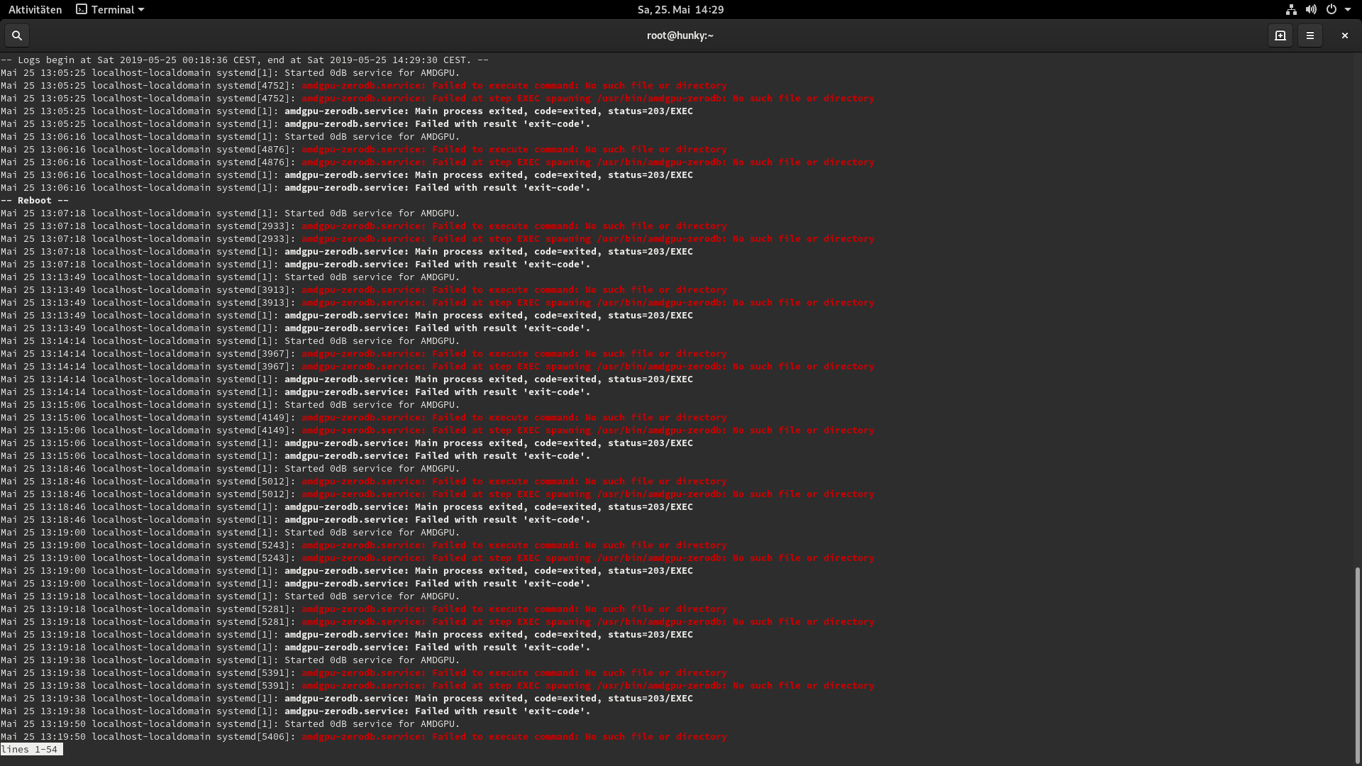

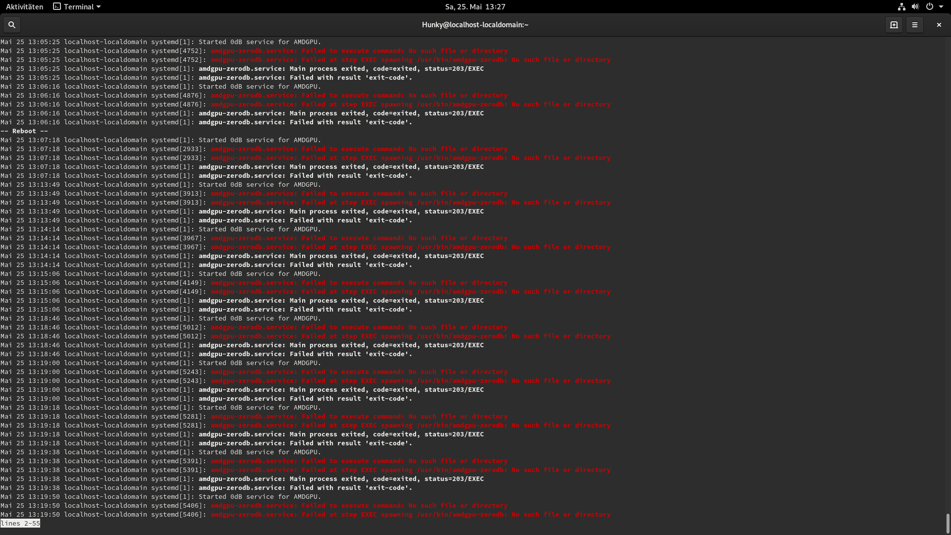

sudo -i ein. Das gibt Dir Admin-Rechte. Nun führst Du folg. Befehl ausmv /usr/lib/systemd/system/amdgpu-zerodb /usr/bin/
(Anpassung an Deinen Fehler)
- März 2005
- 1.335

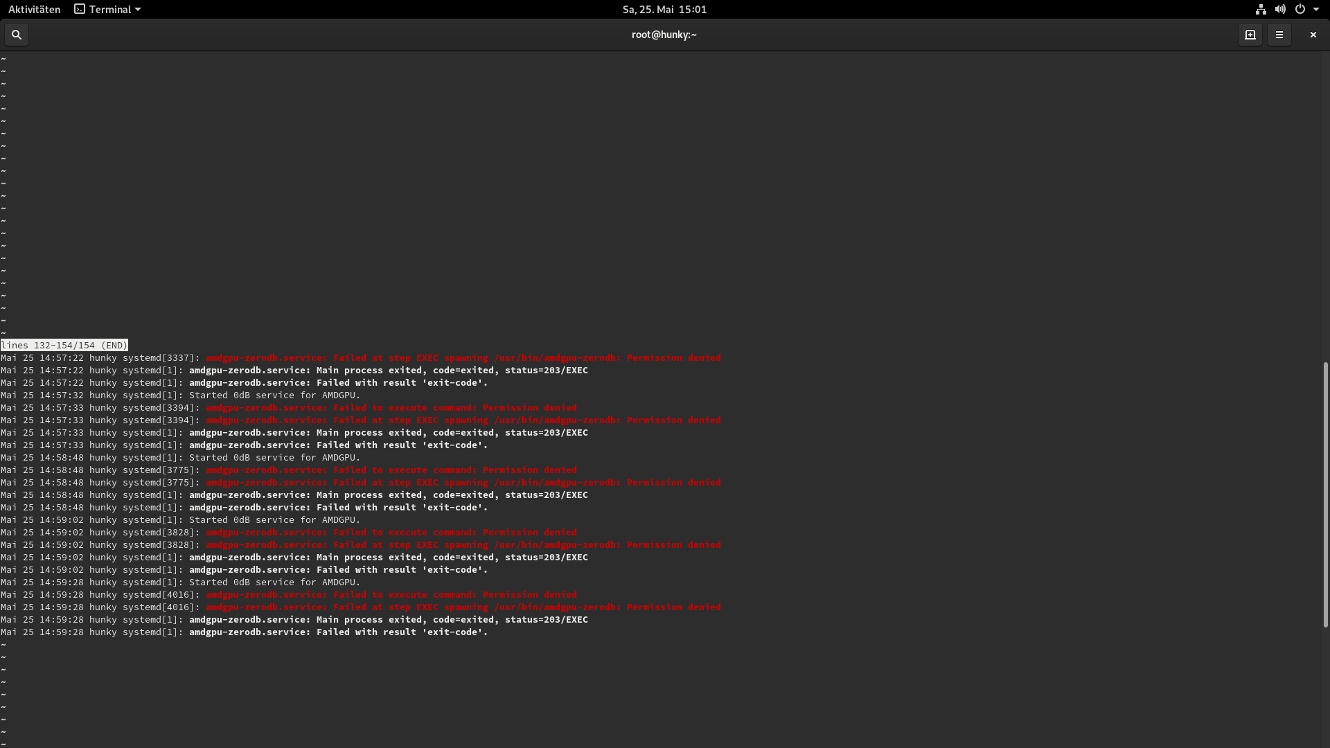

Danke. So sieht es jetzt am Ende aus.
Wenn ich jetzt "systemctl start amdgpu-zerodb.service" starte, passiert nach Sudo leider nichts :/
Bei "journalctl --unit amdgpu-zerodb.service" gleiches Spiel .
Y-Chromosome
- Aug. 2008
- 3.002
ja Du musst natürlich dann den Dienst neu starten.
ach ja starte das journal bitte mal so:
systemctl restart amdgpu-zerodb.serviceach ja starte das journal bitte mal so:
journalctl --unit amdgpu-zerodb.service -e- Registriert

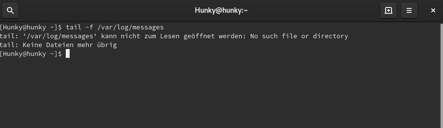

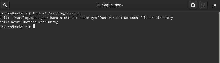

Magst Du bitte den Service nochmals neustarten und dabei
tail -f /var/log/messages mitlaufen lassen?ModellbahnerTT
