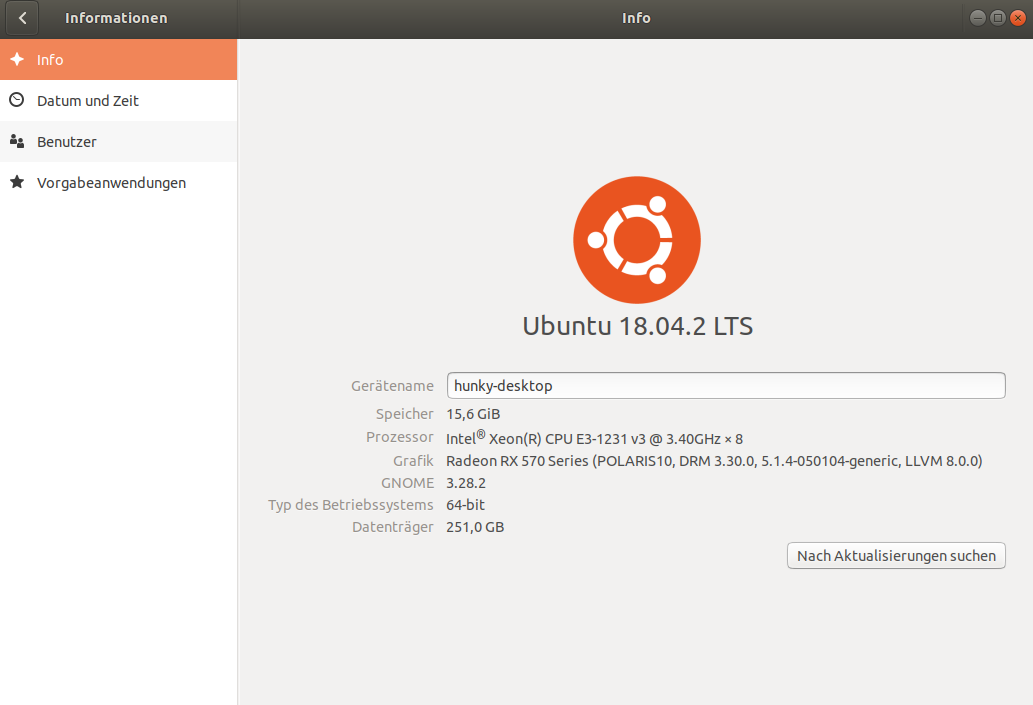

gibt es eine Möglichkeit den Open Source Treiber zu konfigurieren? Die Lüfter meiner Amd Radeon Sapphire Nitro+ 570 drehen sich selbst bei 0% Auslastung - selbes Spiel mit dem Pro Treiber. Da die Karte einen "Silent Idle Modus" hat, würde ich diesen gerne nutzen ohne manuell die Lüfter per Terminal anzupassen.
Von der Leistung (Spiele) bin ich zufrieden. Bei manchen Videos hab ich leider Tearing, aber darum geht es jetzt nicht.
Zur Karte: https://geizhals.at/sapphire-nitro-radeon-rx-570-8g-g5-11266-09-20g-a1610158.html
System Details und Kernel sieht Foto-Anhang.

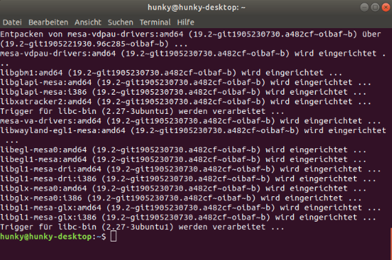

Hab ich gemacht. Der Lüfter ist jetzt etwas leiser, dreht sich aber immer noch.
schlunzi schrieb:
Da Manjaro einen wesentlich aktuelleren Kernel benutzt, könnte das Problem dort evtl. nicht auftreten. KDE verbraucht übrigens deutlich weniger Resourcen, kannst also Alternativ auch mal Manjaro KDE probieren.
Kenne KDE, ist jetzt nicht unbedingt mein Liebling. Würde eher Cinnamon bevorzugen. Aber die Möglichkeit der Auslastung könnte wirklich der Grund sein.
Am Kernel wurde ja nur wegen Vega was verändert, würde diesen also Ausschließen. Aber Probieren geht halt über Studieren. :)

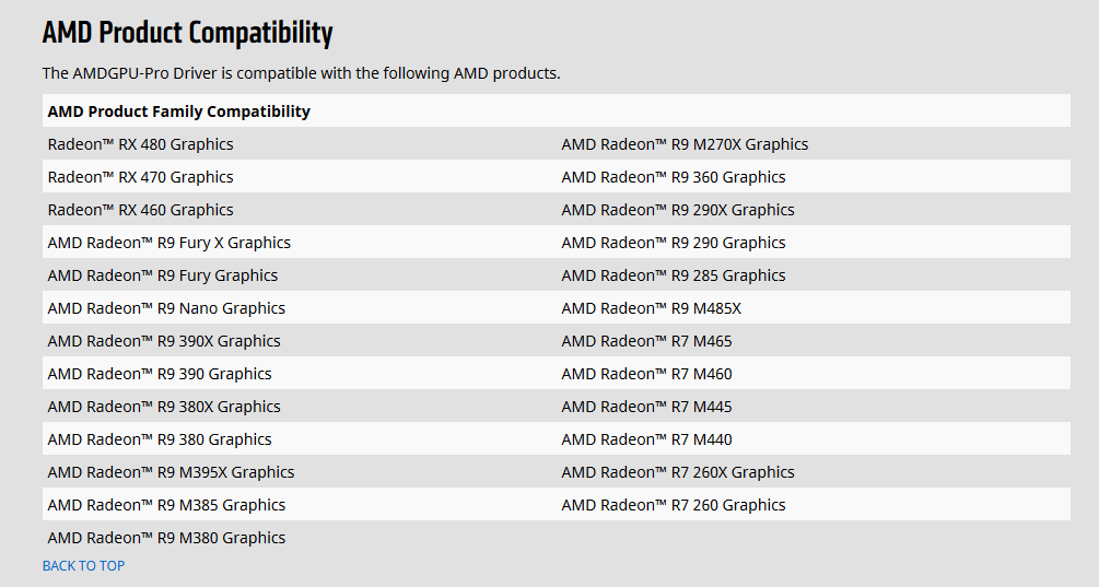

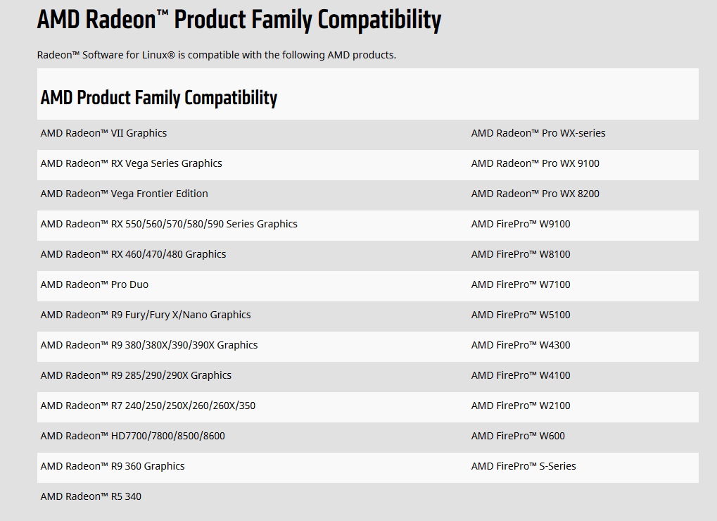

rg88 schrieb:
Offenbar weißt du dann nicht recht viel?
https://www.amd.com/de/support/graphics/radeon-500-series/radeon-rx-500-series/radeon-rx-570
Radeon™ Software for Linux® Driver for Ubuntu 18.04.2
Revision Number
19.10
File Size
232 MB
Veröffentlichungsdatum
19.4.2019
Ja steht doch dran, amdgpu-pro . Das ist der Treiber für die typischen Workstation-Anwendungen. Er funktioniert zwar auch mit allen normalen AMD-Karten, hat aber keine Vorteile wenn man z.B. zocken will. Dafür ist amdgpu da.
