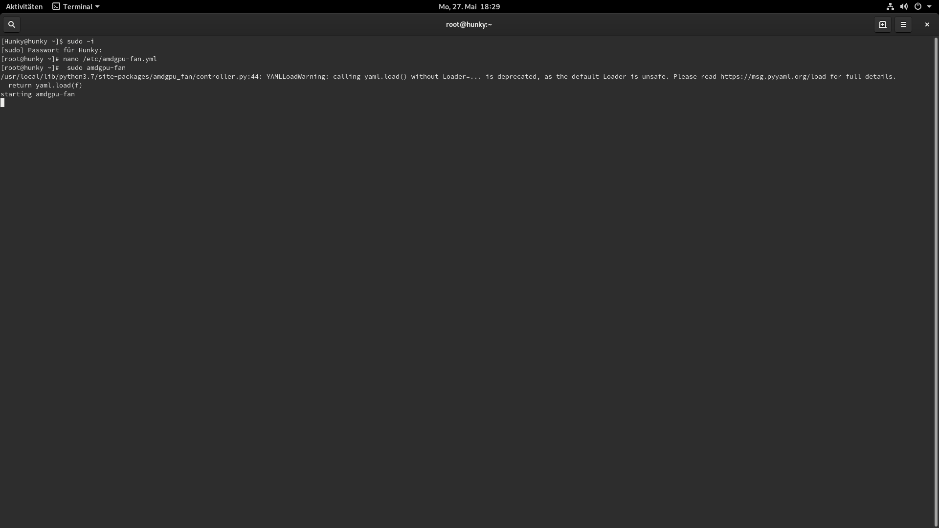

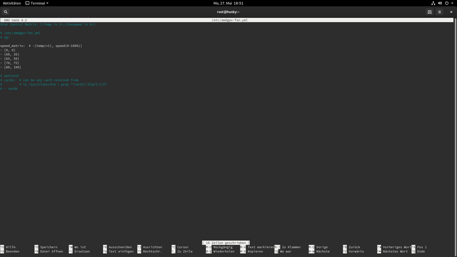

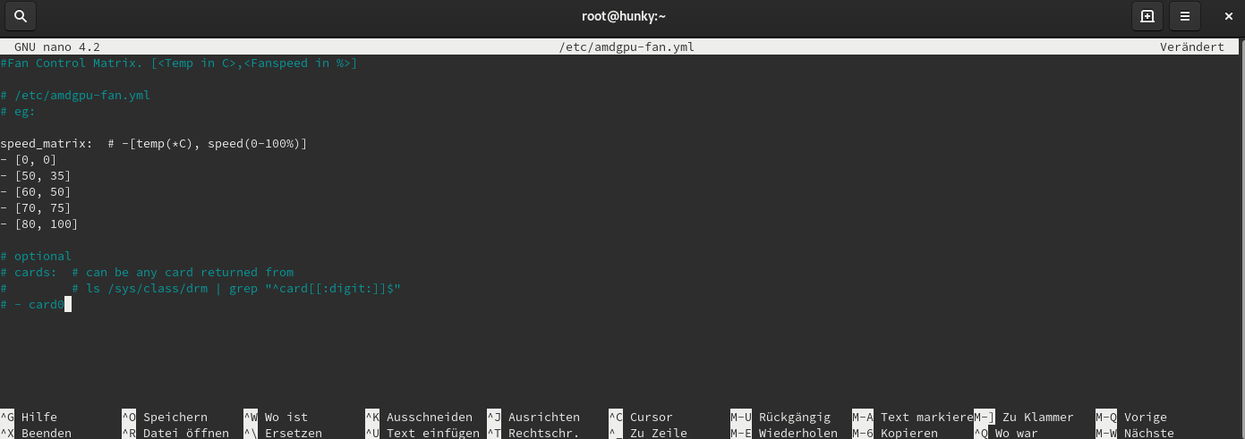

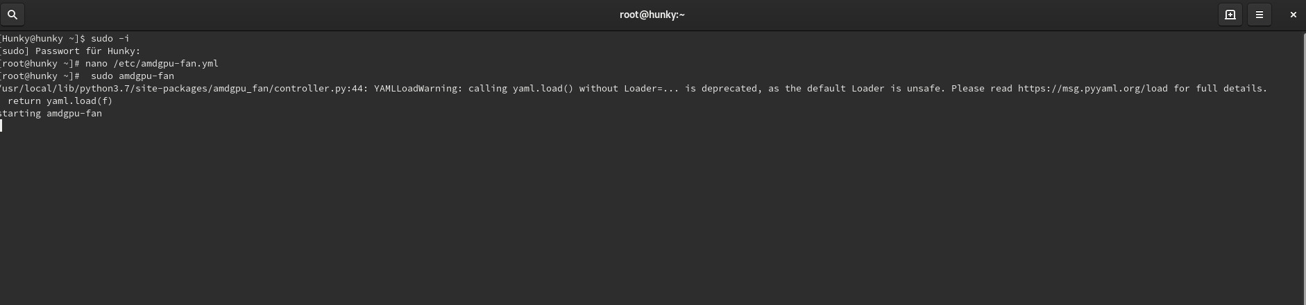

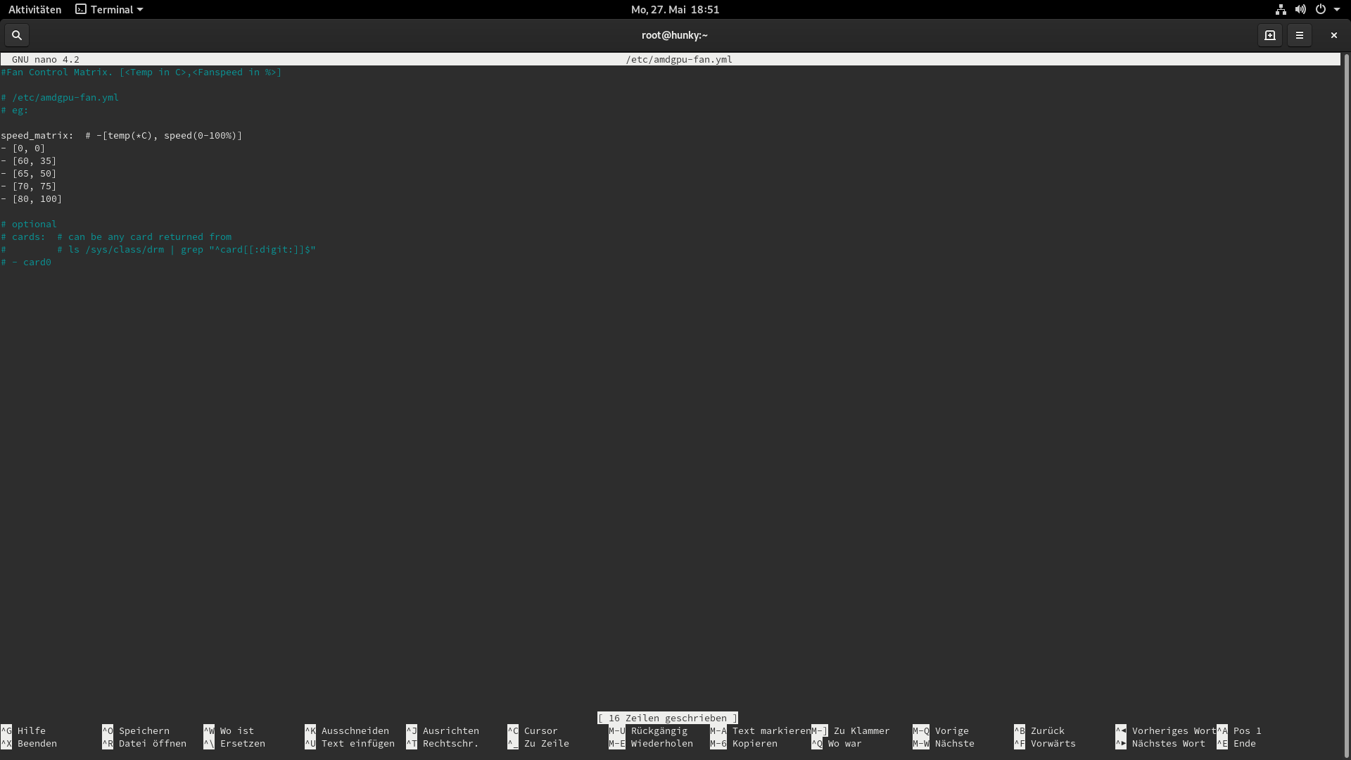

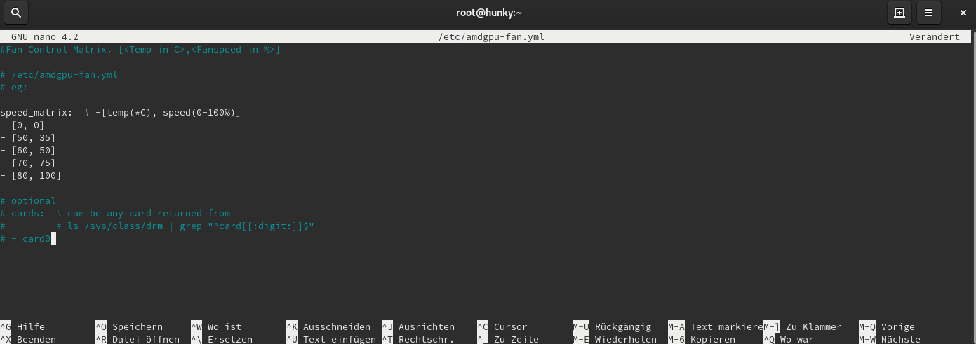

Ubuntu 18.04.2 LTS und AMD Open Source Treiber "konfigurieren"?
Soll "#Fan Control Matrix. [<Temp in C>,<Fanspeed in %>]" bleiben oder kann es auch gelöscht werden?

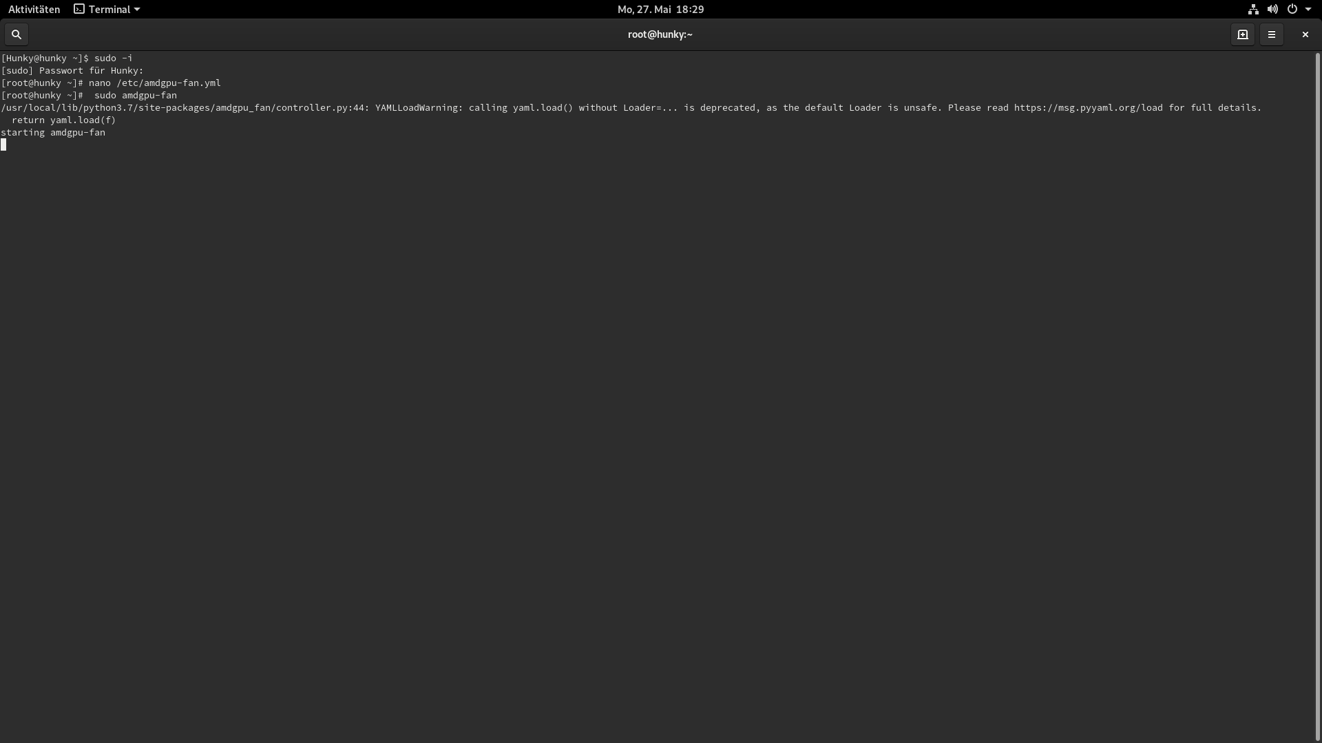

Edit: gespeichert und Dienst gestartet, "sudo amdgpu-fan", aber die Lüfter drehen sich noch immer.
okay ...
erhöhe mal die Temperatur beim zweiten Wert auf 60 und beim dritten auf 65
alles was eine # oder ein ; davor hat ist auskommentiert.
Lüfter dreht sich noch immer. Wenn ich die Grafikkarte anfasse, merke ich einen kleinen Schwung vom Lüfter.

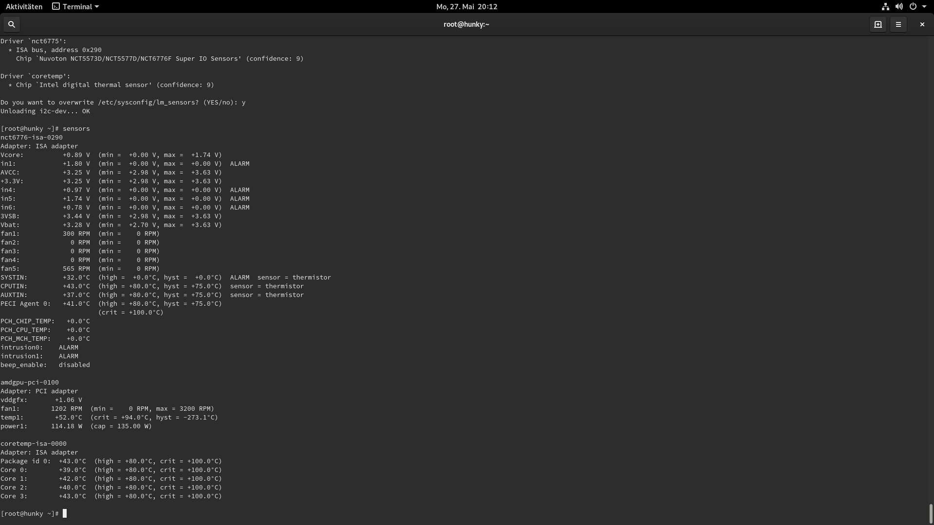

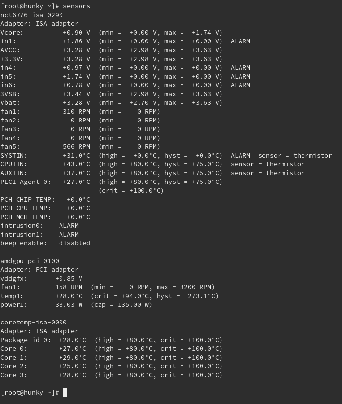

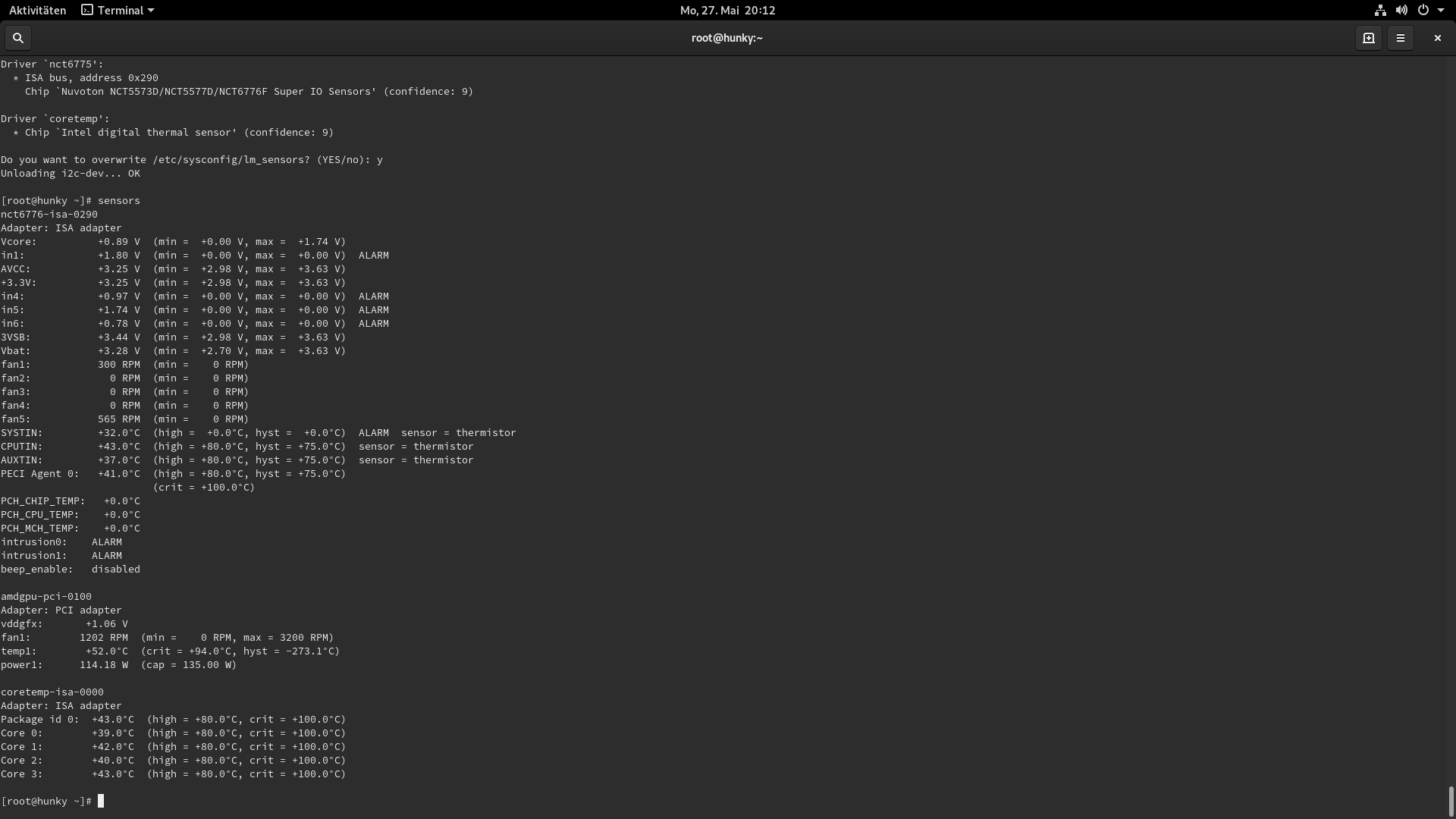

Ich hab mal Sensors installiert und die Temperatur gemessen (Siehe Screenshot). Vllt. bringt dir ja die Angabe etwas - anbei zum Vergleich ein Screenshot der Lüfter unter Windows. Konnte Firefox mit Hardwareunterstützung benutzen, ein kleines Spiel spielen und Spotify nutzen - Keine Bewegung der Lüfter

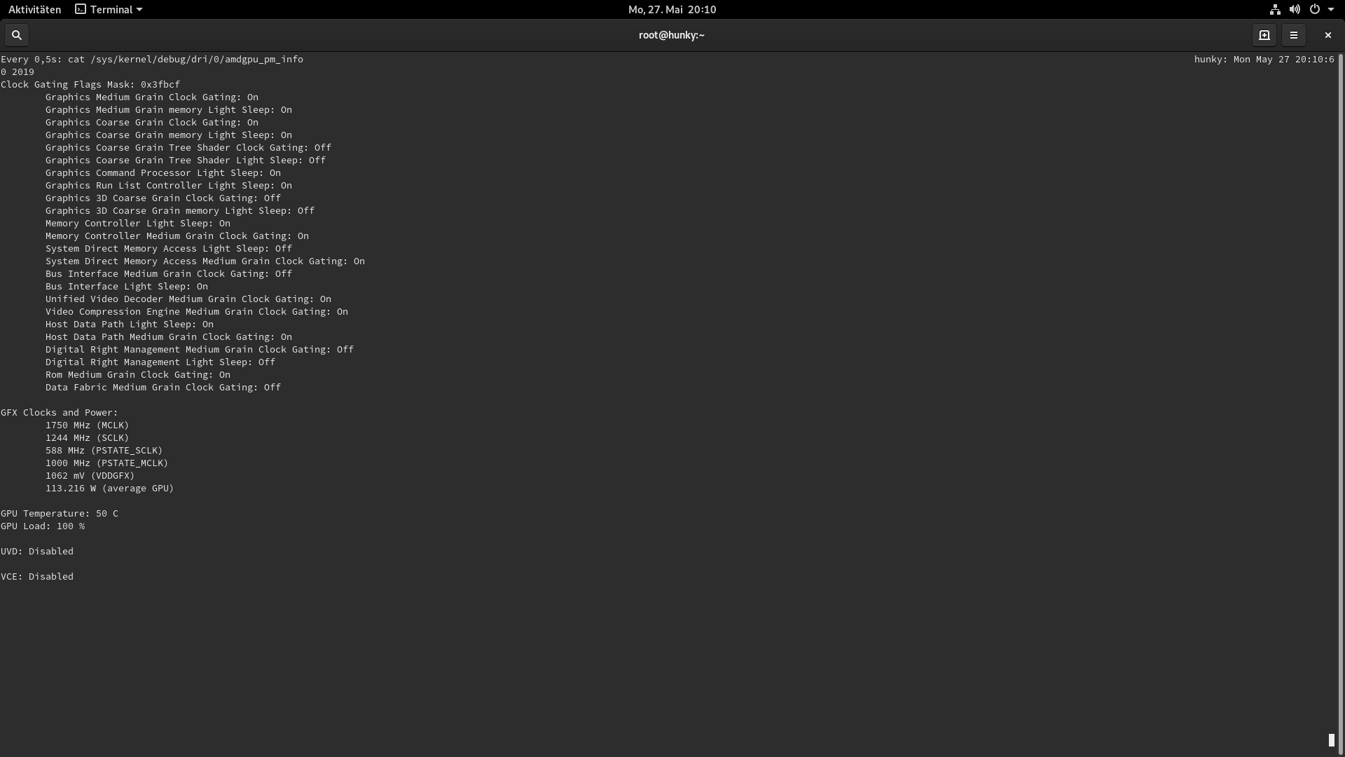

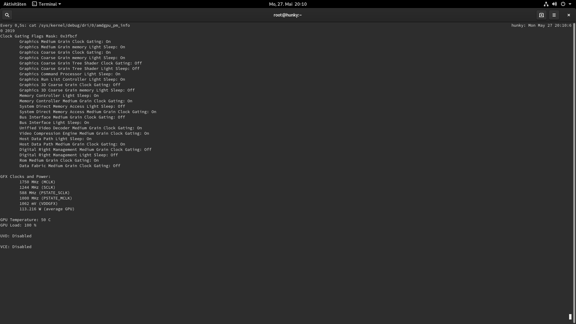

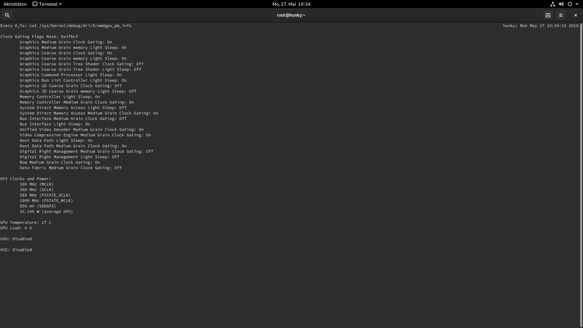

Ich boote nachher mein Fedora und schicke Dir ein paar "Befehle" mit denen Du die GPU-Temperatur zuverlässig auslesen kannst.
watch -n 0.5 cat /sys/kernel/debug/dri/0/amdgpu_pm_info
(ggf. als root)
bitte das Terminal maximieren, sonst siehst Du nchit alles ...
Reaktionen: Hunky
bitte

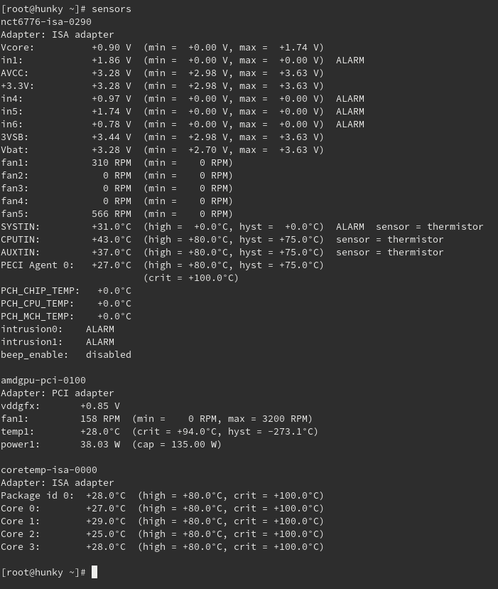

Hab mal das Resident Evil 2 Remake angeschmissen und die Sensoren geprüft:
Lüfter drehen auf - war aber unter Windows genauso.
Edit: Wenn ich Steam/Resi2 beende:
amdgpu-pci-0100
Adapter: PCI adapter
vddgfx: +0.82 V
fan1: 692 RPM (min = 0 RPM, max = 3200 RPM)
temp1: +30.0°C (crit = +94.0°C, hyst = -273.1°C)
power1: 36.08 W (cap = 135.00 W)

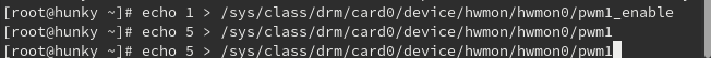

Kannst du mal folgende Befehle ausführen und schauen, ob sich etwas an der Lüfterdrehzahl ändert?
Der erste schaltet die manuelle Kontrolle der Lüfter-PWM frei, der zweite schreibt den PWM-Wert in den Treiber. Das heißt, du kannst von "echo 5" die 5 auch beliebig ändern und schauen, was passiert. Die "hwmon5" entsprechend dahin verändern, wo deine Karte zugewiesen ist.
Falls es klappt, ist der Wert aber erst einmal fest eingestellt. Du musst neu starten, damit wieder eine Regelung läuft.
Code:
echo 1 > /sys/class/drm/card0/device/hwmon/hwmon5/pwm1_enable
echo 5 > /sys/class/drm/card0/device/hwmon/hwmon5/pwm1
Code:

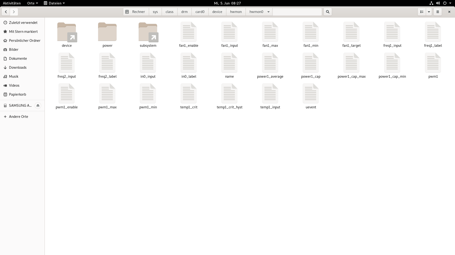

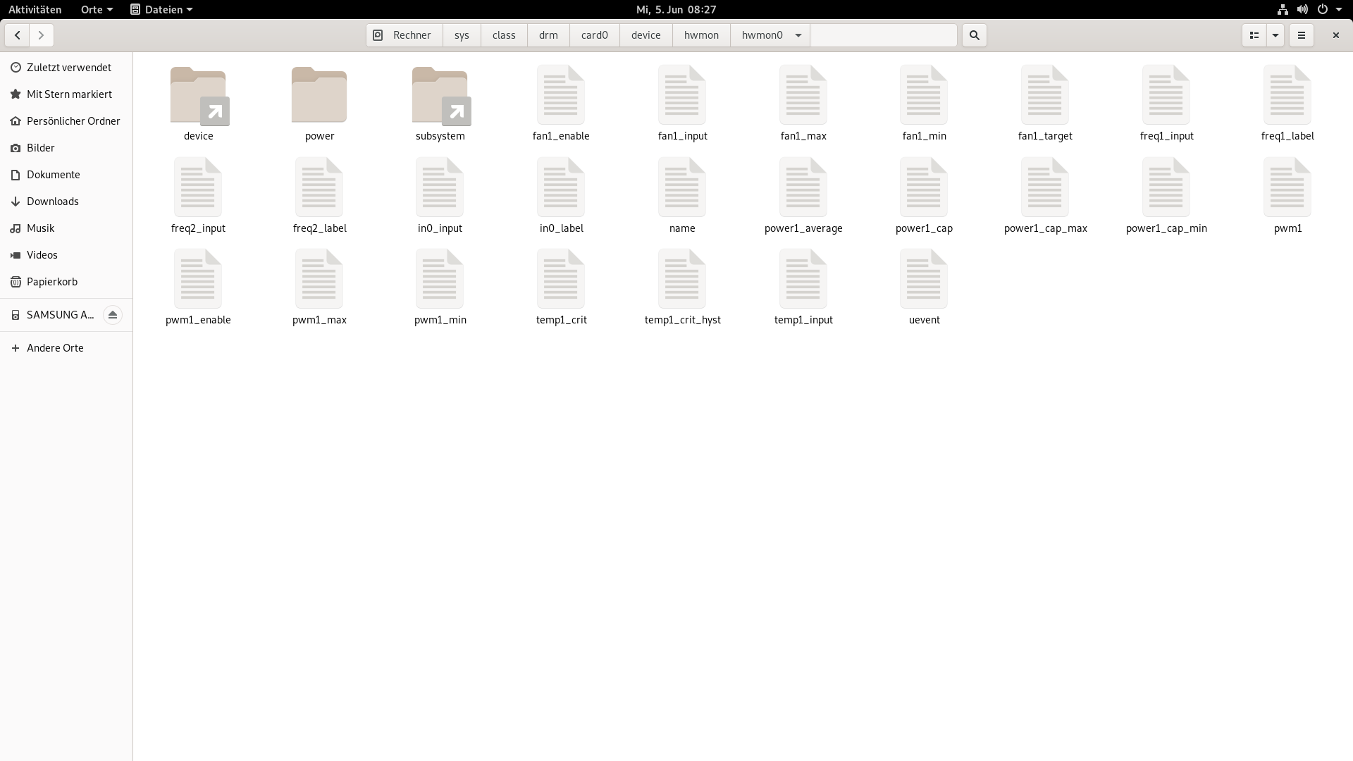

Hwmon5 war nicht vorhanden, aber Hwmon0. Habe den Pfad per Terminal angepasst und der Lüfter steht.
Gut, das heißt, dass die manuelle Lüftersteuerung prinzipiell funktioniert.
Wenn du statt "echo 5" "echo 90" schreibst, dreht der Lüfter dann hörbar auf?
Falls das auch funktioniert:
Auf der Hwmon-Basis hatte ich mal ein Skript zur Lüftersteuerung erstellt. Falls du Interesse hast, poste ich das heute Abend. Dann kannst du die Lüfter automatisch steuern lassen. Dein Linux benutzt systemd, oder?

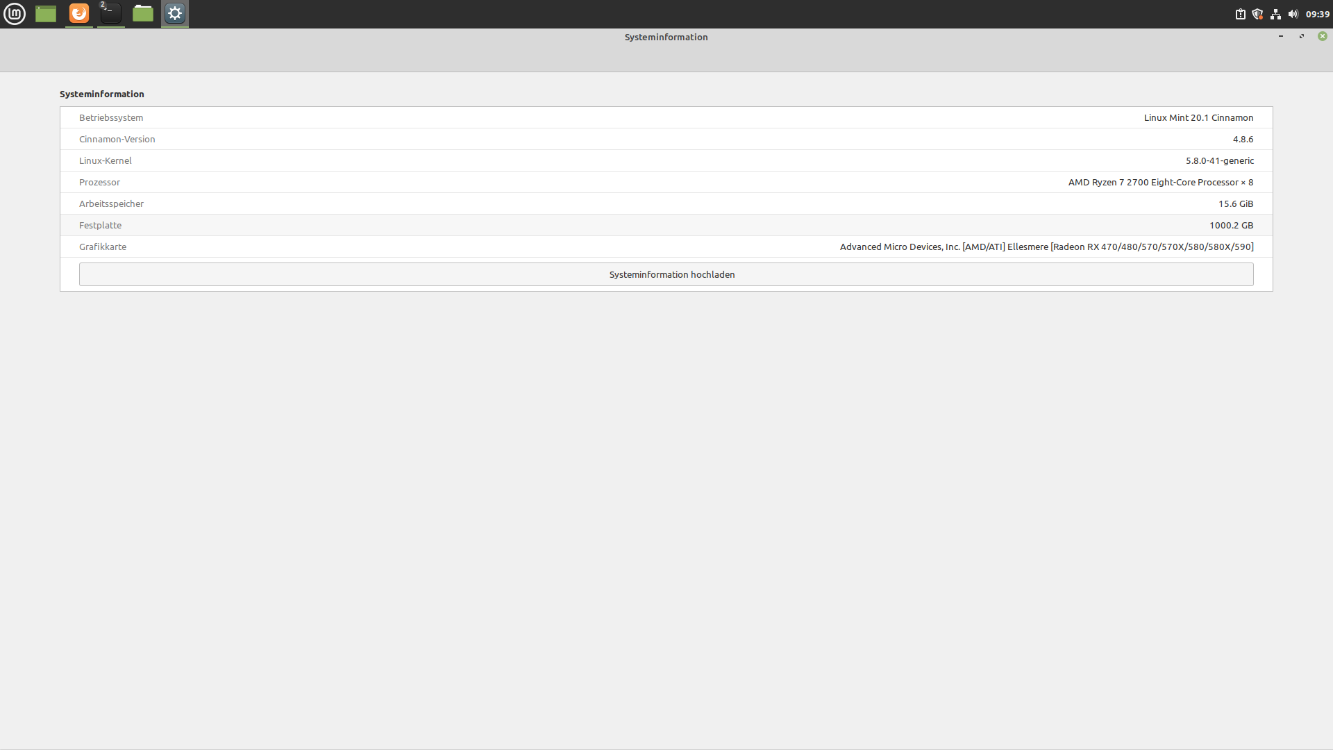

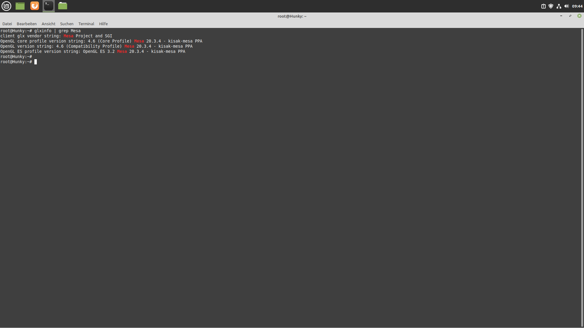

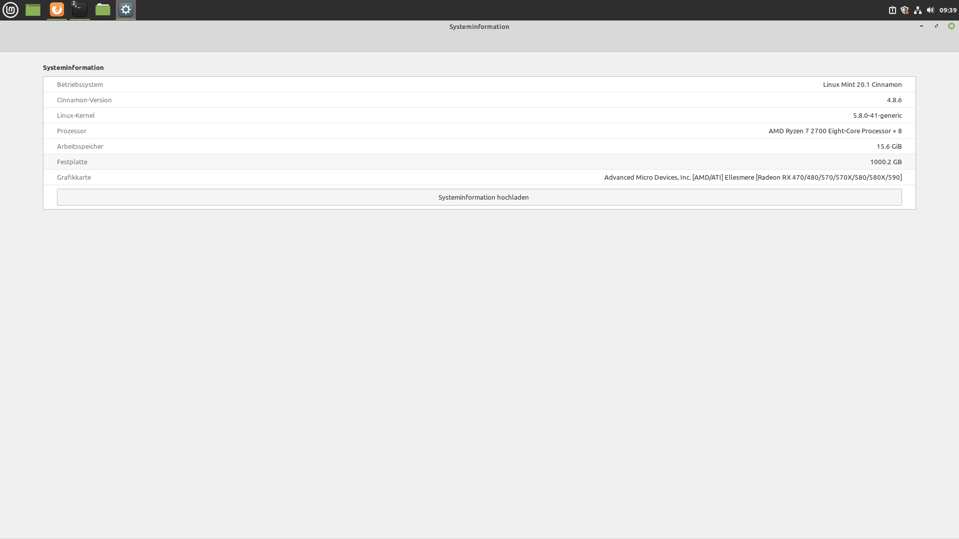

Ich ziehe den Thread aus der Versenkung: Habe jetzt Linux Mint installiert, und würde gerne den Zero Fan Modus nutzen, wie damals bei Fedora. Sind die Befehle gleich, oder muss ich was ändern?
