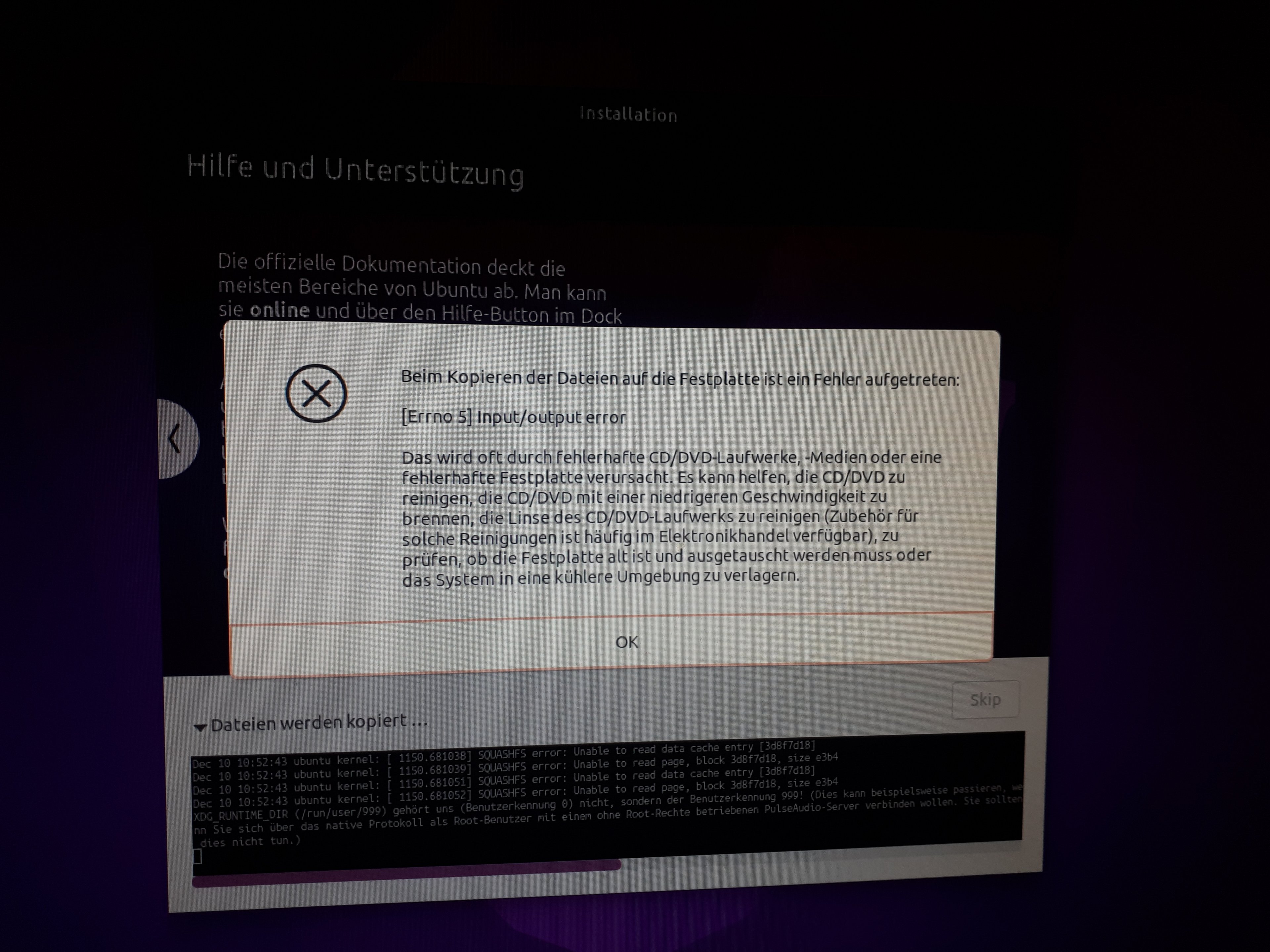

Also ich habe jetzt zwei USB Card-Reader (USB 2.0) genommen und boote Ubuntu Installer von SD Karte aus und installiere Ubuntu Desktop auf eine andere SD-Karte und erhalte eine Fehlermeldung. Siehe Foto Anhang: Ist USB 2.0 zu langsam?

ghecko schrieb:
Normalerweise nimmt man einen USB-Stick.
Bei der Flash-Qualität mancher USB-Sticks würde ich fast immer "App"-Zertifizierte SD-Karten benutzen - weil bei denen auf Handys/Tablets Apps installiert werden kann und diese deshalb ein IO Rating haben - A1, A2
Bei (Verbraucher-) USB-Sticks gibt es oft keine näheren Informationen zu deren Qualität/Geschwindigkeit.
war zb hier im USB-Stick Test - Forenfaden ein Thema
Hier bei Computerbase gibt es zB auch ältere Informationen - Forenfäden wie hier
Probleme zwischen Cardreadern und SD-Karten gibt es immer mal wieder - am verbreitesten in DE dürfte Sandisk-Karten sein.
Den Cardreader vlt. an einem anderen USB-Port (Chipsatz bzw. CPU) oder an einem USB-Hub (mit Stromversorgung) betreiben.
Wenn der Reader/Karte/Stick eh probleme haben - externe SSDs haben eine schnellere Schnittstelle und sind vlt. günstiger falls der Reader neu gekauft werden müsste. (oder alte SSD in HDD Docking Station)
Also ich habe noch niemals ein Betriebsystem von einem externen USB-Cardreader starten können. Mit Cardreadern von Notebooks ist das möglich.
Bei mir klappt das jetzt. Und zwar mit einem neueren PC.
USB 2.0 (oder war das die erste USB version ?) Front Panel vom Gehäuse des alten Rechners ging es wohl nicht.
Ubuntu Installer auf ein USB 2.0 Stick, gesteckt in USB 3.0 Port
"Ubuntu ausprobieren" und von dort aus gestartet.
Mehrere 32GB Cards habe ich da gekauft: https://de.aliexpress.com/item/4001123089646.html
Die in ein USB-Micro SD Card Reader: https://de.aliexpress.com/item/4000341820603.html
ebenfalls in ein USB 3.0 Port hinten am Mainboard.
Installation ging durch. Ubuntu Desktop fährt hoch auf einem Ryzen 9 x3900 und von der selbem SD-Card an meinem uralt AMD Athlon X2 Rechner gesteckt. Ubuntu verhält sich schon ein bisschen mobil wie Windows 10 wo ich an irgendeinem Rechner reinstecken kann und dann auf F12 oder F11 ins Boot Menü gehen und USB-FDD auswählen. Ubuntu Desktop fährt hoch. Das funktioniert jetzt auch wenn ich die USB Micro SD-Card Stick mit der erfolgreich installierten Ubuntu vorne am Front Panel des alten Rechners reinstecke.
Ich nehme an, die USB 3.0 Ports hinten am Mainboard des neuen PCs sind stabiler.
