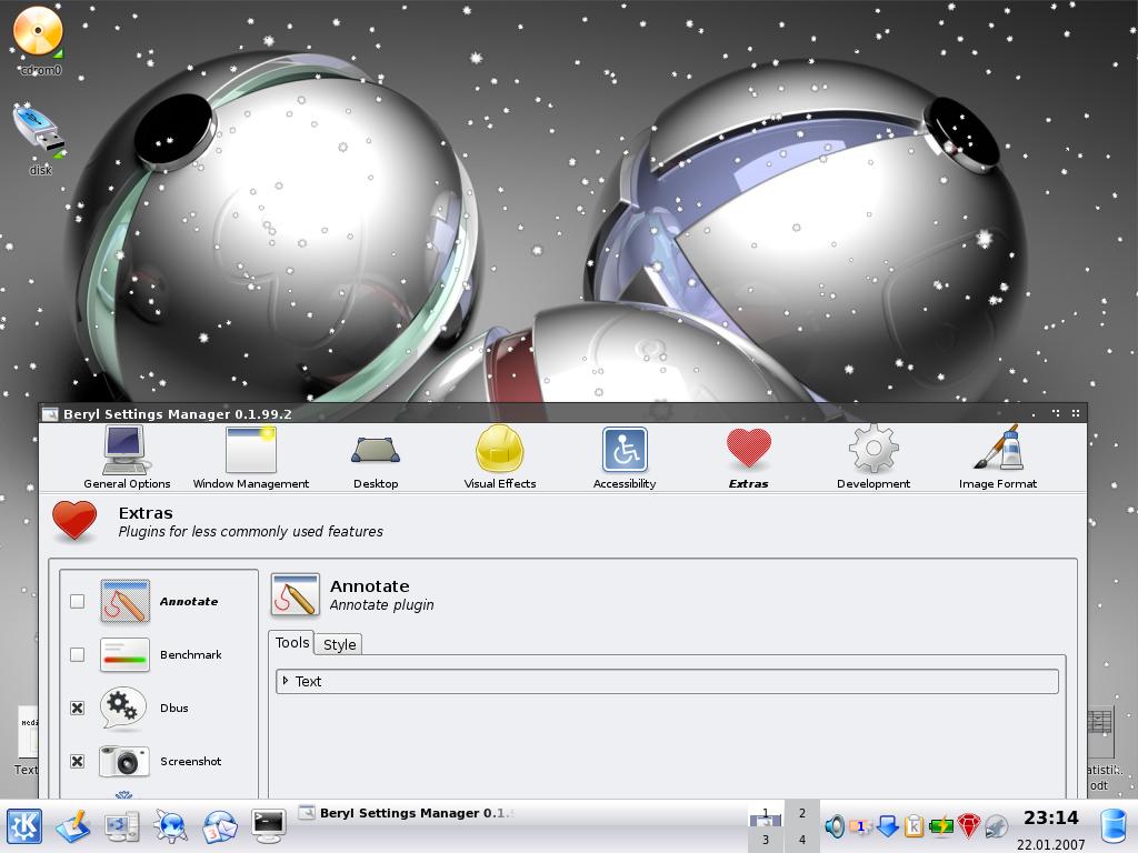

Ist doch aber eigentlich nur ne Spielerei, die de nach 5min sowieso wieder ausschaltest, weil se Leistung frisst und auch schnell nervig werden kann, vor allem wenn man den Schnee vor allen Fenstern fallen lässt, nicht so wie ich, der den Schnee auf den Hintergrund verbannt hat. :D

Auf dem Screenshot wirkt es leider kantig, in echt siehts besser aus :)
